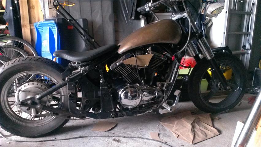

sauf que la mienne pour l'instant c'est ca lol...
800 VN - de Fyx, remise en etat et le projet - Page 2 Actuel10
c'est posé mais pas fixé, j'ai descendu encore de quelques cms le réservoir, va bien falloir se décider à souder les fixations... ri2

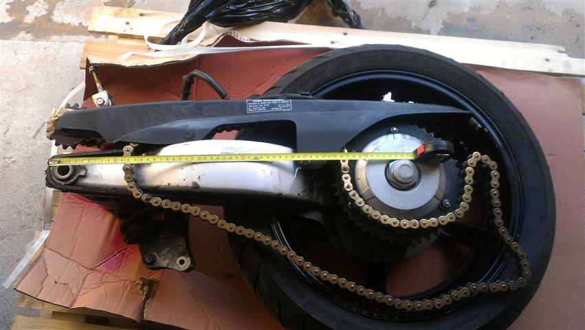

le monobras est arrivé (d'un VFR750A 1997), les cotes sont bonnes,
il fera que 4/5cm de plus en longueur environ 56 cm au lieu de 52 cm entre l'axe de roue et l'axe de fixation, que 2 dents de moins sur la roulonne, il y a même la chaine avec et 23cm environ pour l'emplacement de fixation du bras, donc niquel et on loin des 28cm d'un monobras de vfr800, l'axe de fixation fait 20mm.
je vous donnerai les cotes un peu moins approximative pour le cas ou d'autres fondu voudrai faire la même chose.
la roue est un 5x17", sur les années d'avant je crois qu'on peut la trouver en 5.5" mais cela n'est pas trop grave puis qu’a terme c'est une 8x18" qui sera posé dessus. cela semble du 4x100 mais a vérifier car cela peut se jouer au mm.

un ami me prête son local avec tout ce que j'ai besoin et surtout un poste à souder semi-auto. donc cela va pouvoir avancer.
un photo du monobras, attention vu avec ced, en fonction de l'année du vfr750 le bras n'a pas la même fixation pour l'amortisseur.

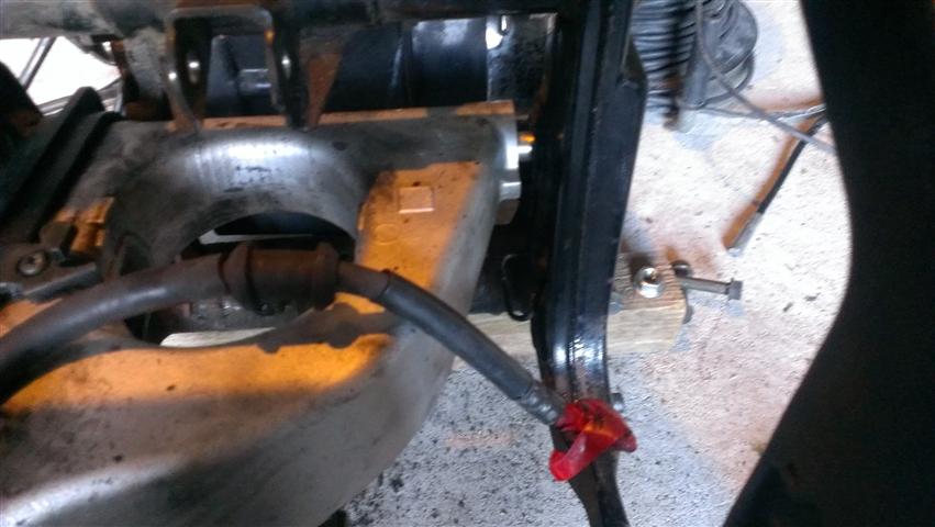

le reservoir qui ne descend pas assez bas pour moi ou plutot les durites d'eau touche le reservoir, du coup valoir tailler et faire de la place, j'ai encadré en rouge ce qui gene et va bientot connaitre la disqueuse
800 VN - de Fyx, remise en etat et le projet - Page 2 Reservoir

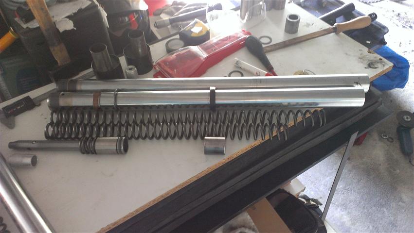

ce weekend, j'ai remonté les fourreaux de vn800b peint en noir du coup, rabaissé celle ci de 4cm et monter la roue de gex qui sera repeinte a la fin du projet. (voir ce post ICI Comment rabaisser sa fouche
alors il faut savoir que les fourreaux de vn800b sont plus court de +2cm et legerement plus etroit a l'intérieur la rondelle pour caler en appuie le ressort et la cale de 10cm ne rentre pas pour exemple (pour 0.3mm environ), mais surtout si on utilise le ressort de vn800a qui est plus court, la cale de 10cm est trop longue dans les tubes de vn800b et ne doit pas faire 10cm mais 7.5-8 cm environ, ce qui donnera pour moi, une cale en bas de 40mm de hauteur et diam 34mm / 2mm d’épaisseur et une de 38mm en haut (celle ci j'ai pris une de diam 34.9mm et 5mm d'épaisseur )
photo des pièces de la fourche

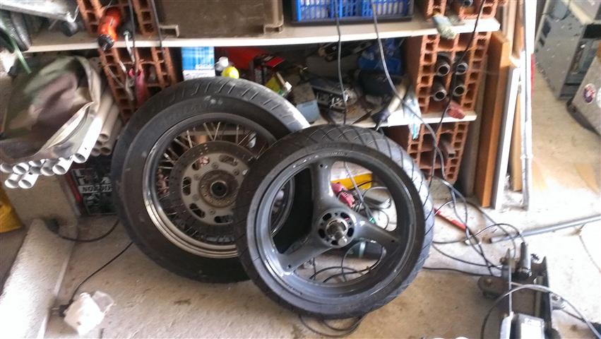

photo de la roue en 17" a rayons en 3.5" et l'autre de 17" de gex en 3.5" aussi, mais avec pneu de 150/80/17 et 120/70/17, sacré différence de taille et de style
800 VN - de Fyx, remise en etat et le projet - Page 2 Roues_17p
ce qui donne poser un bon rabaissement de +6cm sans prendre en compte la baisse de hauteur lié au gros pneu. je n'ai pas remis le phare, les pots ni les caches fourreaux, je dois boucher les trous laissé par les cligno d'origine que je ne remettrai pas,
mais pour l'instant je trouve que cela rend bizarre... il manque le disque a trouver sur lecoin ou la bay à pas cher.

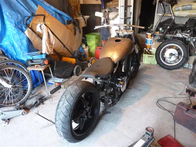

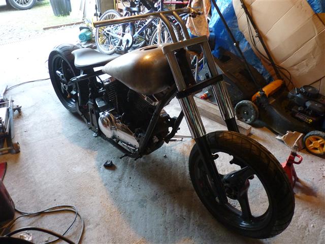

voila ou en est le vn. j'ai posé le réservoir dessus et la selle pour voir
mais attention le monobras se ballade dans son axe ni centré ni calé, juste un coté de la biellete de suspension sans cale tiens le tout.
800 VN - de Fyx, remise en etat et le projet - Page 2 28avr_vue_av
800 VN - de Fyx, remise en etat et le projet - Page 2 28avr_vue_arr
800 VN - de Fyx, remise en etat et le projet - Page 2 28avr_vue_arr_g
du coup je suis bloqué pour passer à l'étape soudure, je dois d'habord régler le problème de l'axe de 16 & 20mm et voir pour un pignon déporté.

j'ai enfin eu le temps de percer le cadre en 20mm au lieu des 16mm d'origine.
et du coup plus je jeu mais je suis nul pour aligner une chaine a l'oeil faut que je pose tout ca sur papier mais je m'attend a devoir enlever un 1cm de matiere du monobras coté gauche pour le désaxer suffisamment pour etre dans l'axe de la chaine et pouvoir rentre un 240 dans l'espace restreint actuel

J'ai commandé ce weekend ma jante en 8x18 en 5x100 (type golf4) qui me faisait de l'oeil depuis longtemps et le pneu un pirelli en 240/40/18.
il y avait une 5x120 sublime aussi mais trop le bordel pour la cale...
que dites vous de celle ci
800 VN - de Fyx, remise en etat et le projet - Page 2 XXL

mais bonne nouvelle ma jante est arrivée cette après-midi, je voulais un gros rebord, Elle est superbe et énorme en fait.
avec mon dos je suis incapable de la poser a coté du monobras, la semaine prochaine peut etre
mon pneu arrivera dans un 2eme colis.
800 VN - de Fyx, remise en etat et le projet - Page 2 Fyx18p10
