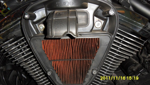

Voici la modif réversible que j'ai effectué (déjà décrite sur la forum 1700 Tourer)
Perso j'ai enlevé le coude en caoutchouc (deux voies) dans la boite à air de gauche. La moto respire mieux; meilleures reprises; au début j'ai cru que la conso était plus élevée mais au final c'est négligeable; par contre le bruit est meilleur (plus sourd et plus viril limite HD). Essaye pas de risque tu verras.

Ben moi j'ai essayer, j'ai donc viré le coude"deux voies", le bruit plus sourd, et plus sympa a entendre, niveau conso, aucune différence, nous sommes descendu dans le midi , et rentré dimanche, sur autoroute conso a 5.8 l au 100, indicateur du tableau de bord, a 120 kms/h au régulateur, pour remonter un peu plus, vent de face oblige, mais dans l'ensemble je fait 250 bornes avant de remettre du carburant, plus souple ? peut être un poil plus, j'ai moins d'accoup, sur les
bas régime, j'ai bien envie de commander le coude trois voie aux States, 13 dollars, pour voir.
Je pense que comme sur les harleys, l'ECU est de type ouvert et agit seul pour régler l'admission d'air, et autres paramètres, sans avoir recours au remplacement de ce dernier par un power machin.

4 vis btr pour enlever le cache, mais ensuite il faut enlever le filtre pour demonter la boite car elle tient avec 3 vis btr et ensuite enlever le coude ou on peut directement l enlever juste en enlevent le cache en chrome ?

Une fois enlever le cache chromé, tu enlève le coude, c'est tout c'est monté serré, mais avec un tournevis plat , ca vient facilement

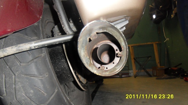

MessageSujet: tuto sur pose filtre KN, coude 3 voies 12 trous échapements   Jeu 17 Nov 2011 - 16:36
reçu des USA le filtre KN à 55,30€ et le coude 3 voie à 16,91 livrés
ph ri3 aplo
voici le tuto de montage filtre + coude 3 voies + trous echapements
nouveau filtre Kn 1709 et le coude 3 voies (14073-0202 Duct-intake USA)
ancien filtre air et coude 2 voies
filtre air et coude 2 voies retirés
comparaison coudes 2 et 3 voies
filtre KN et coude 3 voies posés
six trous de 5mm dans les dernières plaques après démontage des plaques de propreté rivetées

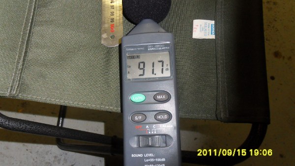

sonemètre placé à 1m de sortie échapement test officiel max 95dB +tolérance 2dB = 97dB max
97dB max à l'acélération 2000 tour quelques coup d'accélérateur si pas de compte tours
mesure sonemètre sélectronique SEL-8850 de 35 à 130dB à 54,00€ moteur à l'arrêt
au ralenti mesure avant percage des trous
acéleration 2000 tours mesure avant percage des trous
au ralenti mesure après percage des 6 trous dans chaque échapement
accélération 2000 tours mesure après percage des trous échapements
au ralenti mesure après pose du filtre KN et coude 3 voies et les trous échapements
accélération 2000 tours mesure après pose du filtre KN et coude 3 voies et les trous échapements
Conclussion finale un bruit d'échapement plus rauque et harmonieux avec un bruit d'aspiration plus audible en accélération 2000 tours
un niveau de son dB qui passe de 78,8dB à 87,9dB au ralenti
un niveau de son dB qui passe de 91,7dB à 99,6dB en accélération 2000 tours
la tolérance officiel étant de 97dB en acélération 2000 tours on dépasse de 2dB la loi sur le bruit au controle technique !!!
sur la route les accélérations sont plus franches, pas d'accoup surtout à bas régime dans les rond-points et en ville, les reprises se font plus en douceurs et régulières à tous régimes, on entend bien l'aspiration plus importante vers les 80Km/h à partir de la 3em, l'aspiration plus grande se trouve en partie équilibré par les 12 trous de 5mm supplementaires en sorties échapements, peut faire mieux en trous de 8mm mais les dB vont augmentés, pour moi cela me suffit le bruit et ammélioré les reprises se font mieux.
les voisins n'ont fait aucune remarques, doute important les relations avec les voisins en lotissement ange
pour le futur contôle technique mok2 col1 triste2
je reste dans les tolérences de niveaux dB avec la possibilité de boucher les trous échapements et de remettre le coude 2 voies si nécessaire pour le contrôle technique à venir en 2013 ri2 ri5 ri4
