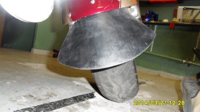

J'ai pris le grand modèle et percé, vissé.

dis ,moi le ch ti,ta bavette ne frotte pas sur le sabot en dessous du radiateur<<,si tu peux balançe une photo merçi. ph

hello petite rectification ,il est vrai que sur les voyageurs et tourers , vous n avez pas de (sabot) en dessous de votre radiateur,erreur de ma part je pense. ri2 ri1

quelques tofs de la bavette....
ou j'espère que les projections qu'on voit à l'arrière ne seront plus qu'un souvenir....
j'ai également rajouté une sirène du même fournisseur (AMT custom)
et investi dans une remorque qui me permet de faire tout tout seul (monter,sangler).
J'ai déjà traversé le pays de haut en bas plusieurs fois, et il faut bien admettre que ça n'est pas le plus passionnant ,surtout par autoroute. Comme je descends 1 mois sur Antibes,en mars, je suis sûr de descendre et remonter au sec.

MessageSujet: Re: 1700 TOURER - bavette garde-boue av   Dim 23 Mar 2014 - 19:24
en prenant les côtes d'une bavette trouvée sur internet vendu 14,95 + 6,00 de port
j'ai découpé un patron sur  un carton et ensuite découpé la forme dans une vielle bavette de voiture
et percer trois troues de 4mm pour vis inox ou la coller avec colle spéciale en cartouche colle tout
on peu aussi acheter une plaque de semelle caoutchouc 4mm en grande surface
visible sur la photo voici les dimensions de droite a gauche
160mm x 40mm x 76mm x rond D160mm x76mm x 40mm et largeur 240mm
je l'ai ciré avec du cirage noir de chaussure pour un noir intence et une protection aux boue
trois vis inox , j'ai mis un plat de 1mm a l'intérieur pour que la bavette épouse bien la forme du garde boue de l'intérieur
percer la vis du milieu en premier et fixer la bavette et ensuite les deux extrêmes pour bien tomber juste dans les troues
un peu de peinture enti-rouille sur les troues et le plat intérieur, remettre un enduit goudron a l'intérieur pour la protection
certain l'on coller avec de la colle néopréme forte en cartouche
on peut aussi la décorer avec des clous custom ou des lanière cuir
encore gagné 20,00€ de frais
