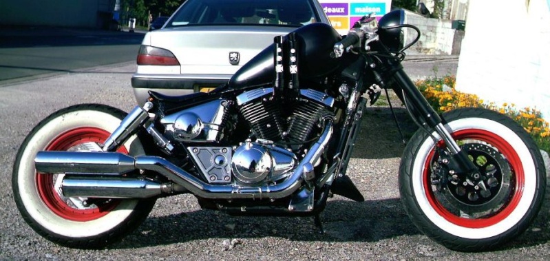

salut
posé l ape hanger et recomplication bete
plus j avance et plus j ai l impresion de faire marche arriere
du coup voici la bete avant l heure car je pensse en avoir pour un peut plus longtemp que prevu
alle de rage je vais me boire une pinte bieres [img]800 VN - avant grosse modif 00710[/img]
[img]800 VN - avant grosse modif 00810[/img]

ça c'est de la modif chapeau mais je préfère la mienne quand même ph
whalou
whalou
ville : berck
date d'inscription : 11/03/2012
nombre de messages : 55
date de naissance : 10/11/1979
Scorpion Chèvre
800 VN - avant grosse modif Empty
MessageSujet: Re: 800 VN - avant grosse modif   800 VN - avant grosse modif EmptySam 17 Mar 2012 - 23:21
si la tienne c est celle de ton avatar ce que je pensse a moins d etre c..
alors je dit chapeau aussi. ph

Trés rock'n roll comme meule aplo
T'as fait une belle modif sur tes pots aussi 800 VN - avant grosse modif 415964
ça doit ronfler bien comme il faut 800 VN - avant grosse modif 81864

pour repondre a Norman
je ne me voyais pas non plud de-reyonner les roues car j ai mes limite quand meme.
du coup beaucoup de patience pour poncer comme il faut les jantes (roues demontée)
puis camouflage rayon par rayon avec de l adhesif de finition (magazin de bricolage) ainssi que le flan des pneus.
et enfin aplication de la peinture de ton choix (magazin pour voiture)
la peinture des pots c est de la haute temperature
et dans le temp ca tien nikel. ri6

[img]800 VN - avant grosse modif 00113[/img]
jacks59
jacks59
ville : comines
date d'inscription : 05/12/2011
nombre de messages : 62
date de naissance : 05/01/1975
MessageSujet: Re: 800 VN - avant grosse modif   800 VN - avant grosse modif EmptyJeu 29 Mar 2012 - 14:40
bravo belle modif t'es un pros 800 VN - avant grosse modif 446334
customrider
customrider
ville : dardilly
département : rhônes
région : rhones alpes
moto : VN 900 classique
date d'inscription : 24/05/2011
nombre de messages : 353
date de naissance : 29/12/1956
MessageSujet: Re: 800 VN - avant grosse modif   800 VN - avant grosse modif EmptyVen 30 Mar 2012 - 13:11
ouai , ya pas à dire , ça a d' la gueule , ph jolie brelle , pour ...................l'été !
whalou
whalou
ville : berck
Scorpion Chèvre
MessageSujet: Re: 800 VN - avant grosse modif   800 VN - avant grosse modif EmptyVen 30 Mar 2012 - 14:50
pourquoi que l ete???????????????????
je suis un fou de custome et roule meme l hiver. mok1
LOL
customrider
customrider
ville : dardilly
MessageSujet: Re: 800 VN - avant grosse modif   800 VN - avant grosse modif EmptyVen 30 Mar 2012 - 16:54
quand il pleut , tu fais comment ????? fou
tu mets une combine de pluie ??? mok2
elle est magnifique , mais pas de garde boue !!!!! bete
il ne pleut pas dans ta région ? !
whalou
whalou
ville : berck
Scorpion Chèvre
MessageSujet: Re: 800 VN - avant grosse modif   800 VN - avant grosse modif EmptyVen 30 Mar 2012 - 17:20
C EST SUR C EST UN CHOIX
mais pour certain c est une passion et pour d autre (comme moi)
c est un art de vivre.
je remettrais un garde de boue quand j aurais 60 piges
mais pour l instant "lLIVE IS SHORT,RIDE HARD"
bike
moto : triumph storm 1700
nombre de messages : 1936
MessageSujet: Re: 800 VN - avant grosse modif   800 VN - avant grosse modif EmptyVen 30 Mar 2012 - 19:16
applaudissement super belle modif tu fatigue pas trop la position du guidon celas doit etre bizarre au debut 800 VN - avant grosse modif 415964
mickey41
mickey41
ville : Ebblinghem (Cassel)
région : Nord Pas De Calais
moto : INDIAN Roadmaster limited+VICTORY Cross Road + KTM 400 LC4
date d'inscription : 04/05/2011
nombre de messages : 605
date de naissance : 06/08/1963
Lion Chat
MessageSujet: Re: 800 VN - avant grosse modif   800 VN - avant grosse modif EmptyVen 30 Mar 2012 - 19:34
Ride hard yes yes yes!
You'r a really bad boy! 800 VN - avant grosse modif 415964
francky
francky
ville : rodelinghem 62610
région : pas-de-calais
moto : une péniche (vn2000)
nombre de messages : 712
MessageSujet: Re: 800 VN - avant grosse modif   800 VN - avant grosse modif EmptySam 31 Mar 2012 - 18:06
chapeau bas mon gars , beau boulot ! si je peux me permettre juste une petite critique ? vire moi ces gros clignos a l'avant !!! ri2 moi , c'est la premiere chose que j'ai changé sur la mienne !!, bien sur je blague , c'est ta bécane et pas la mienne ! aplo
http://francky2301.skyblog.com
whalou
whalou
ville : berck
Scorpion Chèvre
MessageSujet: Re: 800 VN - avant grosse modif   800 VN - avant grosse modif EmptySam 31 Mar 2012 - 18:10
salut
non tu a raison pour les clignos de devant
mais j etais tellement pressé de rouler que j ai fait l impasse dessue bete
mais prevu de les changer quand meme
francky
francky
MessageSujet: Re: 800 VN - avant grosse modif   800 VN - avant grosse modif EmptySam 31 Mar 2012 - 18:30
mais dis moi fred , j'ai pas vu ton nom dans le post " on remets ça le 8 juillet! " ???? ça serait cool de te voir parmi nous , on l'a fait l'an passé et ce fut une journée inoubliable , crois moi !!!toutes des kawas du nord -pas de calais voir meme de l'exterieur !! ph
zuzune
zuzune
ville : cabanac et villagrains (33)
moto : VN 1500 Classic 96
date d'inscription : 22/09/2008
nombre de messages : 509
date de naissance : 12/09/1978
Vierge Cheval
MessageSujet: Re: 800 VN - avant grosse modif   800 VN - avant grosse modif EmptySam 31 Mar 2012 - 23:29
Magnifique, pour le guidon c'est le cablage d'origine ou il faut en changer pour rajouter de la longueur, j'aimerai bien un guidon comme celui-ci
http://zuzune.labrute.fr
whalou
whalou
ville : berck
Scorpion Chèvre
MessageSujet: Re: 800 VN - avant grosse modif   800 VN - avant grosse modif EmptyDim 1 Avr 2012 - 9:01
il va faloir ralonger l embrayage et circuit electrique du comodo de droite en sachant
que celui de gauche et juste bien (hauteur de guidon 32 cm)
sinon pour repondre a bruno ca m aurais fait super plaisir de participer mais malheureusement j ai deja des choses de prevu avec mon club.
burn-s-skull-gang.
merci quand meme vv
Chouv
Chouv
ville : olargue
département : 34
région : beziers
nombre de messages : 613
date de naissance : 14/08/1966
MessageSujet: Re: 800 VN - avant grosse modif   800 VN - avant grosse modif EmptyDim 1 Avr 2012 - 9:29
salut tres belle machine ,dit moi tu a peint toi meme tes chantes? et pour les raillons comment ta fais ???
zuzune
zuzune
Vierge Cheval
MessageSujet: Re: 800 VN - avant grosse modif   800 VN - avant grosse modif EmptyDim 1 Avr 2012 - 9:51
ok merci et beau travail encore vv
whalou
whalou
ville : berck
Scorpion Chèvre
MessageSujet: Re: 800 VN - avant grosse modif   800 VN - avant grosse modif EmptyDim 1 Avr 2012 - 16:26
pour les jantes voir plus haut ri2
fyx
ville : ancenis
département : loire atlantique
région : Pays de loire
date d'inscription : 23/07/2011
nombre de messages : 108
date de naissance : 10/11/1975
MessageSujet: Re: 800 VN - avant grosse modif   800 VN - avant grosse modif EmptyMer 18 Avr 2012 - 2:11
joli, moi le phare avant est très ressorti,cela me 'surprend', je l'aurai vu plus rentré après...
Le réservoir et ce qui tourne autour m’intéresse tout particulièrement.
si tu pourra détailler, l'origine du réservoir et comment tu l'a fixé ainsi que la partie tuyau d'eau. le calorstat de la flotte tu en as fait quoi. avide de photo plus détaillé de cette partie !
Vlad
Vlad
ville : Melun
département : Seine et Marne
région : Parisienne
moto : 1100 Shadow C3 Aero 2000
date d'inscription : 02/04/2012
nombre de messages : 1097
Bélier Chat
MessageSujet: Re: 800 VN - avant grosse modif   800 VN - avant grosse modif EmptyMer 18 Avr 2012 - 9:06
Superbes modifs rien à redire y'a du boulot de haute volée ph
http://Pen Of Chaos.com
MessageSujet: Re: 800 VN - avant grosse modif   800 VN - avant grosse modif EmptyMer 18 Avr 2012 - 18:57
les clignos , les cables trop gros , la selle .... out ! et peut etre un garde boue arriere meme mini mais juste pour cacher un peu derriere la selle
sinon le reste j adore !
