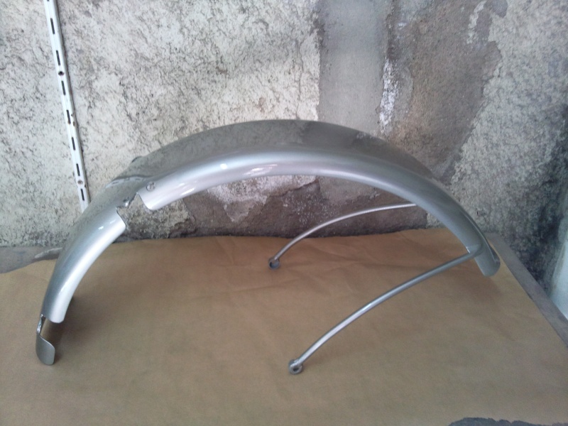

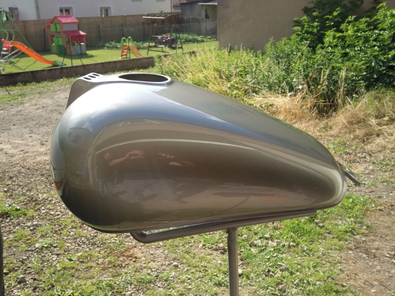

Maintenant les nouvelles de la bécane : Et bien figurez-vous qu'elle était fini.......eh oui, mais pour ma première sortie, j'ai perdu les caches latéraux que j'avais certainement mal fixé (oh la boulette, oublié de vérifier ça), et ma moto aspirait trop d'air donc s'engorgeait et avait des trous dans l'accélération, il a donc fallu bidouiller pour réduire l'air du filtre à air maison. Du coup comme j'ai perdu les caches latéraux, je n'ai pas encore pris de photos (eh oui elle est moche sans les caches latéraux). J'ai donc galéré mais j'en ai trouvé sur le net au bout de plusieurs semaines, et là ils sont en peinture donc j'attends pour prendre des photos et vous la montrer terminé. En attendant je peux quand même vous montrer les dernières photos faites des précédentes petites modifs.
Donc je ne voulais pplus du réservoir classique et j'ai décidé de faire une peite transfo qui est d'intégrer le comteur et ses voyants dans le réservoir en créant un support, donc découpage, soudure.....
léger mastic et mise en apprêt
Puis mise en peinture
Mise en apprêt et peinture du garde boue arrière et des struts en 10 fait maison.
Puis découpage de la traverse du siège d'origine pour la création d'un support qui va recevoir une selle mono type old school avec ressorts en épingle, puis petite peinture du support du coup qui dégage un peu de place pour les circuits életriques et ramène un peu le siège vers l'arrière.
Puis création d'un autocollant qui va aller se placer sur le réservoir avec 4 couches de vernis pour noyer l'autocollant dans le vernis et ne "quasiment plus le sentir au toucher, ce qui donne aussi une impression de profondeur à l'autocollant. Autocollant qui reprend un peu tout ce que j'aime : une pin-up aux formes généreuses, une étoile en arrière plan, et dans le bandeau sans inscription, j'ai mis ultra-vixen, eb référence aux films de russ meyer, mais bien sur, comme tous ceux à qui j'ai dis ça vous ne connaissez pas non plus ! Y a t'il qu'un seul débile dans mon genre qui était fan de ces films qui mélangeaient femmes aux énormes seins, conduisant des muscles cars sur la route 66 et braquant des stations essences, distribuant des coups de nichons à tout bout de champs, rassurez-moi, quelqu'un connait ces films là non ?
Voilà, c'est tout ce que j'ai comme photo pour le moment, je vais essayer de prendre la suite le plus vite possible en sachant que l'année dernière j'ai fais 30 kms avec la bécane puis perdu les caches donc fini pour la saison 2009, alors je vous dis pas comme je suis pressé que le printemps arrive
Allez à bientôt les amis, en attendant vos commentaires, et votre réponse concernant russ meyer !
