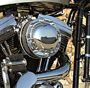

Salut à tous j'ai toujours pas pu prendre de photos de mmon vn avec la fourche rabaissée, il fait tellement beau en ce moment que je fais pas beaucoupe de bécanes et je la sors pas beaucoup non plus, mais vous inquiétez pas ça va pas tarder.
En attendant je voulais vous faire profiter d'une petite image sympathique pour ceux qui comme moi aime aussi les gros pneus à l'arrière il y a un mec en allemagne qui vend un vn 800 de 2003 avec 4500kms préparé avec un pneu de 240 à l'arrière ri2 en tout cas moi j'adore la partie arrière sur cette bécane, comme quoi avec un vn 800 y a vraiment moyen de faire de beau truc !!!
Ah pour info elle est à 8500€.... si ça intéresse quelqu'un !!
Matez ça et dites moi ce que vous en pensez :
Rooooooooo la vache moi j'adore ce pneu genial
et voilà pour le reste de la moto d'aspect général, par contre la partie avant est moins belle je trouve, ça reste correct mais bon ! :
UN truc que je trouve sympa aussi c'est la continuité du réservoir qui part sous la selle et qui fait vraiment un bel ensemble réservoir, selle, garde-boue arrière :
Z'en pensez quoi ? ri1

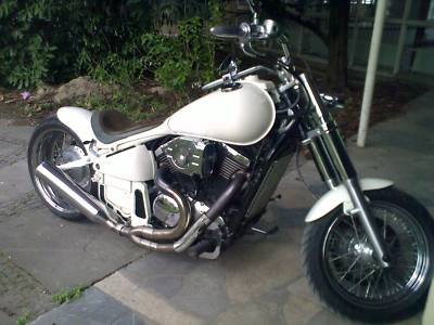

Eh ben voilà j'ai profité des derniers rayons de soleil pour prendre la moto en photo !
Alors vous allez me dire ce que vous en pensez et si vous voyez une différence de hauteur à l'avant :
Avant :
Après :
3/4 arrière :
et une tite photo noir et blanc pour le plaisir du vintage :
Par contre j'ai fait une tite vidéo aussi mais j'en ai jamais mise faut passer par you tube je crois non ?
Alors z'en pensez quoi ? ça se voit peut-être pas trop en photo, mais - 4cms en vrai, ça se voit tout de suite, n'est ce pas atari ? D'ailleurs encore merci à lui car c'est lui qui me l'a rabaissée ph aplo tap

et pour finir voilà encore un autre aperçu global de la moto
voilà pour ceux qui voulaient du son
vv vv

beau brelon beau bruit en somme......
MessageSujet: Re: 800 VN - suite de la vie de thiebz54 : projet bobber   Mar 12 Oct 2010 - 9:42
Je crois que tu a réussi un beau brêlon, et le bruit, CCOOOOOLLLLL

ça le fait bien !!!
Tu as quoi comme reglage carbu ?

Magnifique custom et "mes respects" pour le travail de ton réservoir.
Pour en revenir au réglage du carbu en fonction du système de filtration, on pense souvent qu'il faut augmenter les gicleurs parce qu'on facilite l'entrée d'air hors d'après l'expérience de certains membres il a fallu au contraire diminuer les gicleurs. Un pot mécano moto m'a expliqué, dans le cas de thieb'z54, cela pouvait être du à la suppression de la boîte à air qui a un rôle de "réservoir" d'air, qui permet une alimentation constante en air. en l'absence de celle-ci, le moteur avalerai l'air sans soucis voir serait même peut-être en manque, donc débit d'air moins important, gicleurs d'essence moins gros !
Qu'en pensez-vous???? Cela vous semblent-ils plausible comme déduction.
A vos claviers..... vv
Dans le cas de thieb'z54 on force et on accelere l'arrivée d'air (le coude) donc je ne pense pas que ça puisse fonctionner avec des gicleurs + petit (trop d'air et paf ! ça pete tout le temps...!)
J'ai déjà testé. Par contre avec un boitier de filtre à air assez volumineux je ne dis pas...pour mon cas j'ai remis un KN (un vrai) de la taille du filtre d'origine (en suprimant ce qui allait sous le reservoir, une photo sur le poste de ma moto je crois) et j'ai laissé les gicleurs (+ gros) que j'avais avant (même systeme que thieb'z54) et ça marche nickel... ph

Salut christian, j'ai commandé sur VPC un filtre à air KN identique à celui d'origine, pourrais-tu me donner les dimensions de tes gicleurs ainsi que les réglages de ton carbu juste histoire de me faire une idée?? ....
merci...
merci...
Salut, mes gicleurs sont 170 et 52 plus l'aiguille (kit dynojet stage 3 acheté aux USA) mais attention mon filtre s'il conserve le couvercle d'origine est modifié (tout le tour est ouvert) Pour toi je pense que ce sera trop gros ! juste agir sur la vis de richesse sera peut être suffisant (1.3/4 tour comme base)

Ray Moulad : Aucun réglage carbu !! Ce qui fait justement que ça déconne et que de temps en temps (surtout à bas régime) de l'essence pisse par le coude du carbu et tombe sur les cylindres et les carters "bien chauds", et elle fume noire comme une vache !! En général elle fonctionne bien tant que je lui tire dessus sur national, et autoroute, par contre quand je traverse des villages à 40 ou 50km/h, elle ratatouille et réagit comme si elle allait tomber en panne d'essence et lorsque je m'arrête à un stop, ça pisse à petit filet sur le moteur. doute
Alors j'en ai marre et comme vous le dites et comme atari le dit aussi, il est vrai que parfois c'est l'effet inverse qu'il faut faire et réduire les gicleurs. Moi ce que je compte faire c'est acheter un kn, ouvrir la boîte à air et laisser le kn apparent. Seulement je ne trouve pas le filtre kn s'adaptant parfaitement au diamètre de la boîte à air alors si quelqu'un a une référence ou une correspondance (voiture par exemple) pour trouver le modèle exact du filtre, n'hésitez pas à me le dire, ce sera avec plaisir. Après j'essaierai de réduire l'entrée d'air dans la boîte à air en calfeutrant l'intérieur du filtre pour réduire l'air (idée d'atari), et avec un peu de chance ça pourrait le faire, car ne connaissant rien en mécanique, je n'ouvrirais pas le carbu, ça c'est sûr sinon je suis pas prêt de rouler avec ma bécane si j'ouvre tout ! ri2 ri2 les réglages carbu et moi ça fait trois !!
Voilà, encore merci à tous pour vos avis et vos conseils, un de ces quatres, en relisant les conseils j'arriverais à trouver le bon réglage, c'est juste une question de patience, de toute façon je vais changer le filtre, faut que je trouve quelque chose d'original et plus esthétique, plus "vintage" encore !

J'ai trouvé un filtre que j'aime bien c'est le jammer "derby cover". Bon il existe que pour harley mais je pense qu'il y a moyen de bidouiller non ?
Sinon dans l'esprit vintage, bobber, il y a le mesh ou le goodson s&s chez harley.
Sinon est ce que vous vous souvenez du film big ? avec Tom Hanks ? ce jeune de 12 ans qu fait le voeu d'être adulte et qui le devient grâce à cette fameuse machine diabolique ? Et ben figurez-vous que j'ai retrouvé cette machine et que moi aussi j'ai fait un voeu !!! ri2
Alors on va voir j'attends mon show bike qui devrait arriver :
Je voulais faire le voeu de revenir à 12 ans mais je pourrais pu rouler en bécane !! alors non !!
Je vous tiens au courant !! Si vous voulez je vous dis où elle est si ça marche !! vv vv

Salut, ce qui est bizara c'est qu'elle fume noire et que ça marche quand même en tirant dessus, comme dit + haut avec le filtre face à la route tu force l'admission d'air et si tu ne change pas tes gicleurs tu as beaucoup trop d'air...pour l'écoulement d'essence la c'est pas normal quelque chose doit rester bloqué...tu vas devoir quand même regarder le carbu !!
Sinon il est pas mal ton coude...
