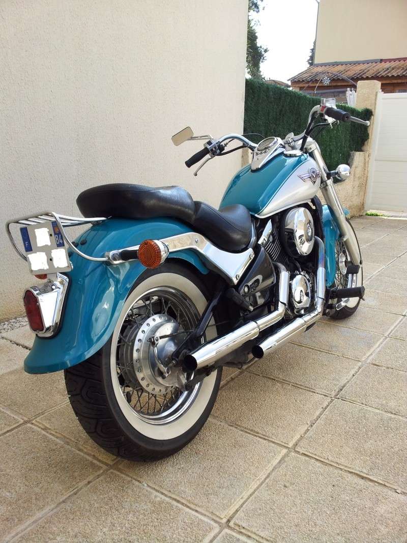

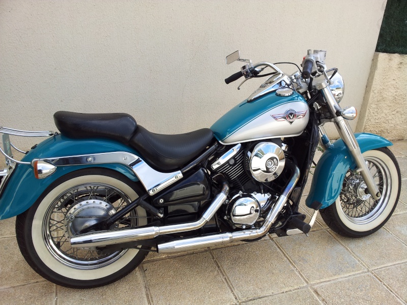

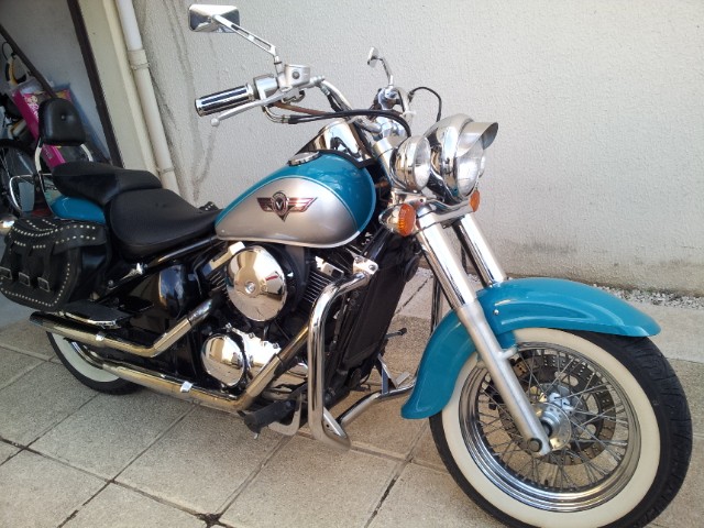

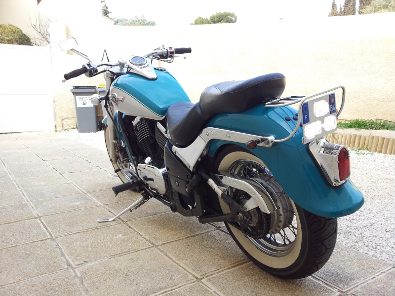

Donc c'est une 800 VN de avril 1996 avec 25500 km dans un très bon état. ph
Il me reste à faire une vidange et changer le filtre.
Quelques photos de ma moto lors de son achat:
800 VN - Bobber transformer en RIGIDE page 2!! Photo Inside <a href=800 VN - Bobber transformer en RIGIDE page 2!! Photo Inside Dsc00010" />800 VN - Bobber transformer en RIGIDE page 2!! Photo Inside <a href=800 VN - Bobber transformer en RIGIDE page 2!! Photo Inside Dsc00011" />

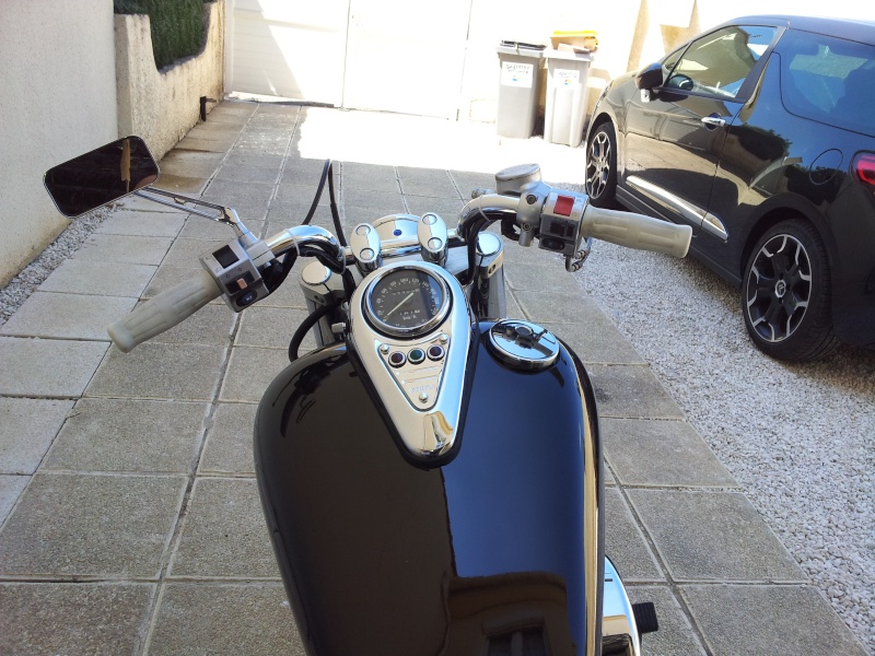

Comme promis voici la suite des changements avec un guidon lucas streetfighter et petit essai de ses nouveaux clignotants!!!!
[img]800 VN - Bobber transformer en RIGIDE page 2!! Photo Inside Z10[/img][img]800 VN - Bobber transformer en RIGIDE page 2!! Photo Inside Zz10[/img][img]800 VN - Bobber transformer en RIGIDE page 2!! Photo Inside Zzz10[/img][img]800 VN - Bobber transformer en RIGIDE page 2!! Photo Inside Zzzz10[/img][img]800 VN - Bobber transformer en RIGIDE page 2!! Photo Inside Zzzz10[/img]
Donc pour la position de conduite ça change énormément, en plus je suis pas très grand donc je suis pas mal courber en avant.
Mais franchement c'est le top, je fais plus corps avec la moto, je la sens mieux en tout point et surtout plus à l'aise à l'arrêt.
Aussi et ça donne un bon look général.

Tu n'es pas embeté avec le guidon quand tu tournes?
Interference avec le reservoir ou la console compteur ?
En tout cas belle moto
sebou13
sebou13
ville : Rognac
moto : 800 VN Classic
date d'inscription : 17/01/2013
nombre de messages : 110
date de naissance : 05/08/1979
800 VN - Bobber transformer en RIGIDE page 2!! Photo Inside Empty
MessageSujet: Re: 800 VN - Bobber transformer en RIGIDE page 2!! Photo Inside   800 VN - Bobber transformer en RIGIDE page 2!! Photo Inside EmptyJeu 28 Fév 2013 - 17:55
Merci!!!!!
Bruno, pas de soucis pour le guidon, mis à part que j'ai du démonter les cocotes d'embreyage et frein avant pour les faire passer dans l'intérieur du phare de sorte que le cable d'embrayage et la durite d'essence ne soit pincée entre le réservoir et le guidon.
Quelques photos pour illustrer:
[img]800 VN - Bobber transformer en RIGIDE page 2!! Photo Inside 20130214[/img]
[img]800 VN - Bobber transformer en RIGIDE page 2!! Photo Inside 20130215[/img][img]800 VN - Bobber transformer en RIGIDE page 2!! Photo Inside 20130216[/img][img]800 VN - Bobber transformer en RIGIDE page 2!! Photo Inside 20130217[/img][img]800 VN - Bobber transformer en RIGIDE page 2!! Photo Inside 20130218[/img][img]800 VN - Bobber transformer en RIGIDE page 2!! Photo Inside 20130219[/img][img]800 VN - Bobber transformer en RIGIDE page 2!! Photo Inside 20130220[/img][img]800 VN - Bobber transformer en RIGIDE page 2!! Photo Inside 20130221[/img]
Voilà j'espère àvoir pût t'aider et n'hésite pas si tu as d'autres questions. ph

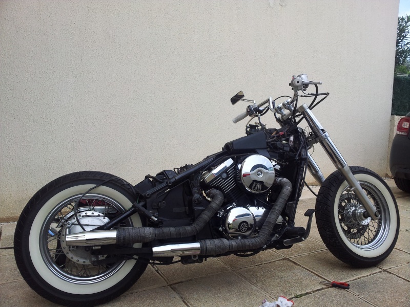

je reviens comme promis avec quelques petits changements:
Pose d'une bande thermique et essai avec selle solo fait par mes soins mes à peaufiner!!
Les tofs:
[img]800 VN - Bobber transformer en RIGIDE page 2!! Photo Inside 410[/img]

Salut Baggio! comme tu dis avec la selle solo j'aime plutôt bien , ça change un peu le look.
Mais bon là c'est juste une essai, car je vais refaire la selle car ça laisse un peu à désirer quand tu l'as voit de près. Je vais remettre de la mousse à l’arrière de la selle, retailler le tout pour diminuer le volume en hauteur et ensuite faire une plateforme avec fixation pour la boulonner sur l' attache centrale et pour finir envoyer le tout si ça me convient chez un bon sellier.
Alors pour ce qui est de comment j'ai fait la selle je vais essayer de te faire un petit résumé avec photo.
Donc j'ai prit ma deuxième selle que j'ai eu en achetant la moto, qui est dans un état assez usé,
j'ai dé-houssé l’arrière de la selle en enlevant les agraphes jusqu’au niveau de la selle avant, ensuite j'ai découpé la mousse avec une lame de scie, et découper par la suite le morceau de plastique du siège passager.
Pour la housse en cuir je l'ai découpé au cutter en laissant une longueur dépassé de sorte de repasser sous la selle conducteur, par la suite j'ai récupéré la fixation arrière de la selle duo et l'ai mis en bout de la selle solo en la vissant avec 2 vis autovisseur.
Pour mettre la selle en place je mets d'abord la fixation arrière sous la fixation centrale de la selle duo et ensuite viens bien mettre l'embout avant en forme de rectangle de son emplacement.
Et pour finir je tord en enroulant à la pince plate la fixation arrière autour de la fixation centrale de la selle duo.
Voilà j'espère avoir été clair et avoir répondu à ta question, si tu en as d'autres n'hésites pas.
Photo pour illustrer:
[img]800 VN - Bobber transformer en RIGIDE page 2!! Photo Inside 111[/img]
[img]800 VN - Bobber transformer en RIGIDE page 2!! Photo Inside 212[/img][img]800 VN - Bobber transformer en RIGIDE page 2!! Photo Inside 310[/img]

hello Les gars,
je reviens vous pour faire un peux suivre my life et vous montrer le petit changement que j'ai apporté à ma brèle:
Un guidon zbar de 10cm de haut qui je dois l'avouer donne une conduite inhabituel mais au combien plaisante.
J'ai l'impression de retourner dans ma tendre jeunesse et d’être au guidon de mon petit 103sp.
J'adore cette nouvelle sensation de conduite,
le seul hic il est vrai est que tellement le centre du guidon est petit (20cm), cela choque un peu selon l'angle de vue de la moto, comme quelque que chose qui manquerai (un gros guidon vue le gabarit de la 800 ri4 ),
mais bon c'est pas grave pour le moment cela me convient.
Si quelqu'un veut des spécificités sur le guidon n'hésite pas!!!
Place au photo:
[img]800 VN - Bobber transformer en RIGIDE page 2!! Photo Inside 20130310[/img][img]800 VN - Bobber transformer en RIGIDE page 2!! Photo Inside 20130416[/img][img]800 VN - Bobber transformer en RIGIDE page 2!! Photo Inside 20130417[/img][img]800 VN - Bobber transformer en RIGIDE page 2!! Photo Inside 20130418[/img][img]800 VN - Bobber transformer en RIGIDE page 2!! Photo Inside 20130419[/img][img]800 VN - Bobber transformer en RIGIDE page 2!! Photo Inside 20130420[/img]

Le commencement ou plutôt le jour de son acquisition:
[img]800 VN - Bobber transformer en RIGIDE page 2!! Photo Inside 110[/img][img]800 VN - Bobber transformer en RIGIDE page 2!! Photo Inside 210[/img][img]800 VN - Bobber transformer en RIGIDE page 2!! Photo Inside 310[/img]
Donc ensuite on commence un peu le dépouillement pour un style un peu plus épurer dans mes goûts.
[url=800 VN - Bobber transformer en RIGIDE page 2!! Photo Inside 410]800 VN - Bobber transformer en RIGIDE page 2!! Photo Inside 410[/url]
Bon là ensuite commence la mue de la bête où même on pourra dire sa génese!!!!!
Le dépuillement:[img]800 VN - Bobber transformer en RIGIDE page 2!! Photo Inside 810[/img][img]800 VN - Bobber transformer en RIGIDE page 2!! Photo Inside 910[/img]
Et les gars, autant vous le dire de suite pour moi qui suit un novice dans le monde de la moto, les galères mais aussi des moments de satisfaction personnel commence!!!!!
Donc démontage de tous les clignotants et déportation du circuit électrique pour le fixer ailleurs et j'ai aussi refait tous le faisceau électrique car cela passé un peu n'import'où, ensuite changement du phare pour un de types bates 5 3/4!!!!
Par contre je voulais une moto à 2 facettes, c'est à dire une moto qui pouver me servir en mode solo en version bobber mais aussi avec qui je pourrais faire du duo avec ma douce et tendre.
Et j'ai trouver la solution!!!
