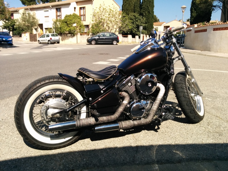

Salut à tous, je reviens vers vous pour vous montrez les nouveaux changements:
Fourreau de fourche à la trappe, guidon Biltwell Frisco et fourche rabaisser de 4 cm:
Tofs:
800 VN - Bobber transformer en RIGIDE page 2!! Photo Inside - Page 2 <a href=800 VN - Bobber transformer en RIGIDE page 2!! Photo Inside - Page 2 Img_2010" />
800 VN - Bobber transformer en RIGIDE page 2!! Photo Inside - Page 2 <a href=800 VN - Bobber transformer en RIGIDE page 2!! Photo Inside - Page 2 Img_2011" />
800 VN - Bobber transformer en RIGIDE page 2!! Photo Inside - Page 2 <a href=800 VN - Bobber transformer en RIGIDE page 2!! Photo Inside - Page 2 Img_2012" />
A venir, achat biellette puis la faire rallonger de 2 cm, donc si parmis vous il y a de bon soudeur au alentours de Marseille suis preneur. vv

Re à tous,
voilà j'arrive au terme de mon projet bobber (que de nom pour imager ce que je voulais en faire car il est vrai que la moto n'est pas non plus dépouillé à l’extrême, ni avec un réservoir peanut, etc...).
Donc premièrement, changement cale pied avant et deuxièmement, rabaissement de l'arrière avec allongement de la biellette de 2cm et raccourcissement de la béquille de 4cm (un grand merci à Florent de Métal Gn qui à fait du trés bon boulot sur toute les transfo d'allongement et raccoursiccement, (donc parenthése dans parenthese, si dans le 13 vous chercher un bon ferronier, nh'hésiter pas à y aller, si vous avez besoin je vous filerai les info par mp!))
800 VN - Bobber transformer en RIGIDE page 2!! Photo Inside - Page 2 111" />
800 VN - Bobber transformer en RIGIDE page 2!! Photo Inside - Page 2 <a href=800 VN - Bobber transformer en RIGIDE page 2!! Photo Inside - Page 2 211" />
Donc après cette étape passage chez mon mécano est voilà le résultat:
800 VN - Bobber transformer en RIGIDE page 2!! Photo Inside - Page 2 <a href=800 VN - Bobber transformer en RIGIDE page 2!! Photo Inside - Page 2 Img_2016" />
800 VN - Bobber transformer en RIGIDE page 2!! Photo Inside - Page 2 <a href=800 VN - Bobber transformer en RIGIDE page 2!! Photo Inside - Page 2 Img_2015" />
800 VN - Bobber transformer en RIGIDE page 2!! Photo Inside - Page 2 <a href=800 VN - Bobber transformer en RIGIDE page 2!! Photo Inside - Page 2 Img_2017" />
800 VN - Bobber transformer en RIGIDE page 2!! Photo Inside - Page 2 Img_2018" />
800 VN - Bobber transformer en RIGIDE page 2!! Photo Inside - Page 2 <a href=800 VN - Bobber transformer en RIGIDE page 2!! Photo Inside - Page 2 Img_2019" />
800 VN - Bobber transformer en RIGIDE page 2!! Photo Inside - Page 2 <a href=800 VN - Bobber transformer en RIGIDE page 2!! Photo Inside - Page 2 Img_2020" />
800 VN - Bobber transformer en RIGIDE page 2!! Photo Inside - Page 2 <a href=800 VN - Bobber transformer en RIGIDE page 2!! Photo Inside - Page 2 810" />
Vous remarquerez au passage que je n'ai plus de garde boue arrière (et ben oui rabaisser c'est jolie mais cela cause des problème de fixation) et donc c'est mon prochain petit chantier!!!
Voilà pour les news alors bonne lecture!!

joli ! la mienne en est pas loin : plus que que la roue de 16 et les pots  vv

Super beauté tu sait pas si la selle peux ce descendre un peu coller je suis sur que c est une tuerie sinon super boulot pour la biellette dommage qu on soit trop loin j'ai comme une envie de déménager moi en plus que j ai des potes vers marseille ça me rapprocherais j ai hâte de voir la fin  800 VN - Bobber transformer en RIGIDE page 2!! Photo Inside - Page 2 446334 800 VN - Bobber transformer en RIGIDE page 2!! Photo Inside - Page 2 446334

j'adore ta bécane vraiment.
La selle est vraiment magnifique a mon gout. J'ai toujours aimé aussi les bande sur les pots, ca donne un look terrible.
Les bobbers de chez blue collar sont superbes aussi.
Très bon post a lire. J'aimerais avoir les sous pour faire tous ca.
Dans un ordre d'idée, ca coute combien a peu de faire tous un train arriere facon bobber ? c'est a dire selle + immat décalé + garde boue etc.
merci et bravo

J'bouliie de dire que les pneus avec bande blanche ont vraiment l'air de donner un aspect différent a la bécane. Elle serait beaucoup moins harmonieuse sans je pense. voila :)

 aplo belle réalisation que tu as fait ,ton bobber n a rien a envier au pros . applaudissement ph

Re à tous, après une petite absence, je reviens avec quelques nouveautés sur ma brêle!!!!!
Bon comme vous le savez j'ai il y a quelques temps rabaisser ma bécane grâce à une bielette rallonger de 2cm, et ben depuis, le kiffff, la moto parais plus trapue et moi avec mes jambes courtes  ri5  cela me convient tout à fait.
J'ai aussi encore changer de guidon ( je sais plus combien j'en ai eu depuis, mais on doit se rapprocher de la 10aine ri2 ).
J 'ai acheté un Biltwell Maynard!!!!! Un chouia plus petit que le mustache mais avec des angles non arrondies (au passage les cocottes et les leviers rentrent au millimètres).
(Au passage je vends le biltwell Mustache, donc si il y as des personnes intéressé, n'hésitez pas).
J'ai aussi poser le rétro gauche sur la fourche.
Bon revenons à cette fameuse bielette rallonger, un petit soucis c'est fais sentir depuis, tout simplement l'écart entre le pneu et le système de fixation de la selle blue collar bobber est très peu élever et du coup quand j'ai eu pris des beaux nids de poules, et ben j'ai le pneu qui tape directement sous mes fesses (et je peux vous dire que cela fait drôle!!!!!! 800 VN - Bobber transformer en RIGIDE page 2!! Photo Inside - Page 2 859 ).
Donc, là une petite remise en question est tout d'un coup devenue évidente:
Devais je remettre remettre la biellette d'origine et du coup re perdre les quelques centimètres de gagner me faisaient kiffer!!!!
Donc là je me suis lancer dans une profonde réflexion, en envisageant de changer le pack bluecollarbobber pour acheter une selle solo moins confortables mais que je pourrais fixer sur le cadre et donc la placer ou je la voulais pour éviter que cela tape.
Mais bon déjà en enlevant le système B-C-Bobber, on verrai automatiquement les boitiers en dessous de la selle et tout serai à l'air libre, et donc cela ne pouvais pas être possible.
En plus ma selle est hyper confortable (j'ai put la comparer avec un pote qui à un drifter et qui à mis une selle aussi dure qu'une planche de bois, et ben pour moi c'est niet!!!! je veux garder ma selle!!, foto pour illustrer:
800 VN - Bobber transformer en RIGIDE page 2!! Photo Inside - Page 2 <a href=800 VN - Bobber transformer en RIGIDE page 2!! Photo Inside - Page 2 10210" />
800 VN - Bobber transformer en RIGIDE page 2!! Photo Inside - Page 2 <a href=800 VN - Bobber transformer en RIGIDE page 2!! Photo Inside - Page 2 10310" />
800 VN - Bobber transformer en RIGIDE page 2!! Photo Inside - Page 2 <a href=800 VN - Bobber transformer en RIGIDE page 2!! Photo Inside - Page 2 10410" />
Bon revenons à nos moutons, et ben là j'ai eu un éclair de génie!!! Et pourquoi pas un rigide (comme ça plus de problème de pneu qui tape et aussi je peux remettre mon garde boue arrière qui me manque temps!!!!
Donc là j'apel le mec qui m'as fait la bielette et je lui explique le truc.
Et bingo, la soluce on remplace l'amorto par une barre rigide!!
Donc me voilà partit lui apporter un second amorto sur lequel il a recuperé les mesures et les formes des axes de fixations que j'avais de côté, et là la construction peut commencer avec prise de mesure de l'amorto en compression avec moi dessus de sorte de reproduire exactement la même hauteur au niveau de mon entre-jambes.
Donc il a tout fais sur mesure en respectant toutes les côtes ( 1 semaine de taff quand même)
Voici la belle piéce:
800 VN - Bobber transformer en RIGIDE page 2!! Photo Inside - Page 2 <a href=800 VN - Bobber transformer en RIGIDE page 2!! Photo Inside - Page 2 Img_2040" />
800 VN - Bobber transformer en RIGIDE page 2!! Photo Inside - Page 2 <a href=800 VN - Bobber transformer en RIGIDE page 2!! Photo Inside - Page 2 Img_2041" />
800 VN - Bobber transformer en RIGIDE page 2!! Photo Inside - Page 2 <a href=800 VN - Bobber transformer en RIGIDE page 2!! Photo Inside - Page 2 Img_2042" />
Et là la voilà en place sur ma meule:
800 VN - Bobber transformer en RIGIDE page 2!! Photo Inside - Page 2 <a href=800 VN - Bobber transformer en RIGIDE page 2!! Photo Inside - Page 2 Img_2043" />

Ben que vous dire, que c'est le top de rouler en rigide, depuis la transfo j'ai fait environ 300km et un pied monumental.
Avant même l'amortisseur serai au max, cela pomper énormément, mais là pas du tout, ça bronche pas, c'est sûr on sens la route et on surveille bien les aspérités de la route, mais franchement ma selle est hyper confortable et les ressorts font bien leur boulot et absorbent énormément!!
Et pas du tout le dos casser en deux, je sais pas si je suis maso mais je dirai que j'avais plus mal avant, mais ça c'étais avant ri5
J'ai enfin put remettre mon garde boue arrière et impeccable, il bronche plus!!!!
Voilà les gars vous savez tous!!! Donc si vous avez des questions, n'hésitez pas, et si il y des personnes intéresser pour un amorto rigide le mec est ok pour en faire à la demande (renseignement par MP).

alors la chapeau bas l'ami  fou

Merci!!!!! 800 VN - Bobber transformer en RIGIDE page 2!! Photo Inside - Page 2 415964

Je dirais même plus!!! chapeau bas l'ami  ph Mais ici chez nous en Belgique avec l'état de nos routes c'est pas possible de rouler en rigide malheureusement  triste3 on a déjà du mal comme cela!!!  col2

CIAo elle est superbe tu peux me mettre un petit mp pour le tarifs du guidon moustache merci et si ton pote peux fabriquer des billettes plus longue je veux bien le tarif aussi merci d avance  ph ph vv ph

jolie boulo elle et magnifique je suis entrain de faire la mienne en se moment ces vraix que ces beaucoup de travail mes bon apres on a le plaisir  ph

Elle est superbe comme ça ,merci pour l'info  800 VN - Bobber transformer en RIGIDE page 2!! Photo Inside - Page 2 415964

j'avais vu ton evolution, j'aime bien
mais en rigide po trop mal au c..??? ri2 ri2
j'aime bien aussi ton 1er guidon zbar 800 VN - Bobber transformer en RIGIDE page 2!! Photo Inside - Page 2 415964

Salut Seb,
Si mon projet se réalise je pense qu'on va souvent se voir ri2
Sans dec, ta brelle, c'est typiquement ce que j'aimerais faire, mais je suis toujours en instance d'acquisition de la mienne ri4
Aussi, je me demandais combien de temps et de budget tu as pu écouler pour arriver à un tel résultat?

sinon tes pneus a flan blanc, quelle sont les tailles ?

Sur la mienne c est du continental en 130 à l avant et 150 à l arriere. Et tres content de la tenue de route

Super boulot! applaudissement
Un question me bruuuuuuule les lééééévres.........
Ils servent à quoi les cale-pieds à l'arriére? ri4

Ca apporte quoi d'enlever l’amortisseur ? J'ai du mal à imaginer ce que ça peut apporter.

Si tu veux passer en rigide, y a pas trente-six solutions, sinon c'est modification du cadre
