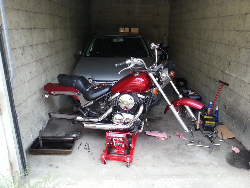

Salut les copains, étant depuis peu l'heureux possesseur d'un vn 800 A je vous présente la moche (ben oui elle est pas encore belle).
Donc elle a un peu moins de 63000km, entretient .... on sait pas trop, dernière vidange deux ans avant que je l'achète... Par contre amortisseur arrière changé il y a un an par un neuf (plus de 500€, aïe !).
Donc annonce parue le dimanche à 16h00, appel a 17h30 impossible d'avoir le mec, je me suis dis que c'était foutu qu'on m'était passé devant (eh oui vu le prix) , et en fait le mec me rappel à 20h30 donc je prends rendez-vous pour le samedi d'après pour aller la chercher sans l'avoir vu ni rien ...
Et la voila le samedi dans le garage en mode super dégeulasse, vraiment pourrie jamais vu des roues aussi sales ... enfin bref ... et même nettoyer elle fait vraiment beaucoup plus propre en photo qu'en vrai, mais elle sera repeinte ...
un 800 VN de plus  20130411
Le lendemain après un petit nettoyage vite fait au karcher même si c'est une première pour moi sur une moto mais la j'avais pas le choix, et puis en même temps on enlève les truc en cuir qui servent a rien et trop dégueulasse pour etre revendu donc poubelle, il y a que le sisi qui traine dans le garage qui peut etre récupérer.
un 800 VN de plus  20130412
Vu que le nettoyage n'était pas bien concluant et que j'avais des petits projet en tête on démonte 2 ou 3 bricoles ...
un 800 VN de plus  20130510
Et en fait surtout pour user de la paille de fer et du belgom, c'est pas encore le top mais c'est quand même énorme comparé à avant ...
un 800 VN de plus  20130511
Et au final hier quand je l'ai laissé elle était comme ça... reste beaucoup à faire mais ça avance ... ah et puis je lui ai fait les silentbloc du balancier d'équilibrage pour être tranquille vu que ça faisait du bruit la dedans...
un 800 VN de plus  20130512

Alors un peu de nouvelles, elle a démarrée, concernant le volume sonore des pots, ça fait du bruit c'est sur, est-ce que ça fait plus de bruit que les origines pleins de trous et qui ne jointait pas l'un dans l'autre ... je ne sais pas trop, on verra au premier roulage.
Vous remarquerez sur les photos il manque les caches latéraux, je les ai démontés pour en refaire un qui été cassé, fibre, mastic, peinture et dans un soucis d'uniformité j'ai décidé de repeindre les deux...

Comment les silencieux etaient rattaches aux tubes des collecteurs ? C est une ligne soudée sur ton modele, non ?
Tu as découpé puis mis de colliers ?
Comment sont-ils attachés pour pas tomber ?
bref, je prends tous tes retours d expérience, car ca m interesse vraiment !!!!
a+ l'ami.

Il faut couper la ligne d'origine car les silencieux d'origine sont soudés sur la ligne,  pour ke silencieux avant il faut couper au plus près du silencieux et pour le silencieux arrière ça dépend de l'écart que tu veux entre les deux... pour la fixation il y a une patte sur chaque silencieux qui coulisse le long sur une longueur de 10/15cm et la fixation sur la moto est prise sur les trous des anciennes fixations des silencieux d'origine ... je vous ferai une photo ...

Honnêtement il y a rien d'insurmontable juste avoir un peu de patience et acheter une paire de joint pour les collecteurs pour remonter propre vu que tu vas les demonter pour les couper ...
Moi je veux bien une photo.
Tu as utilisé une scie a metaux classique  ou un autre outil ?
Je sais que je t en demande beacuoup, mais tu as une bonne adresse pour ces joints?

Non non elle est chouette!!! ph  je trouve le guidon un peut haut et un p'tit garde boues a l'av serait pas mal aussi Bon temps qu'ont y est une p'tite peinture noir mat  et elle déchire!!!!! vv ri2 un 800 VN de plus  415964

salut une p'tite question vinssou ri6
quand t'as coupé les tubes d'échappement ils sont doublés!!... et une fois sectionné le tube à l'intérieur doit bougé et faire du bruit...!! merci

Salut, alors oui ils sont doublés si je me souviens bien et non ça vibre pas et ça fait pas de bruit... enfin ça fait un bruit normal ?!

je la verrais bien en noir mat...  ph
