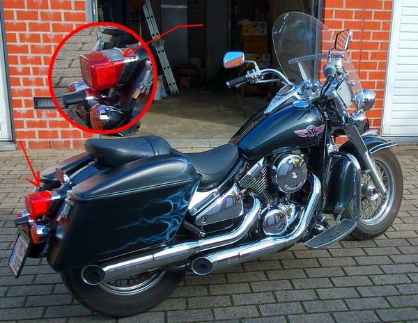

MessageSujet: Modification clignotants arrière   800 VN Changement de Look de ma moto  EmptyDim 24 Nov 2013 - 13:06
Superbe réalisation, ta moto a un look d'enfer.
Peut tu me dire comment tu a modifié la plaque et surtout les clignotants arrière car moi aussi je voudrai adapter des valises rigides sur mon VN 800.
Merci d'avance pour ta réponse

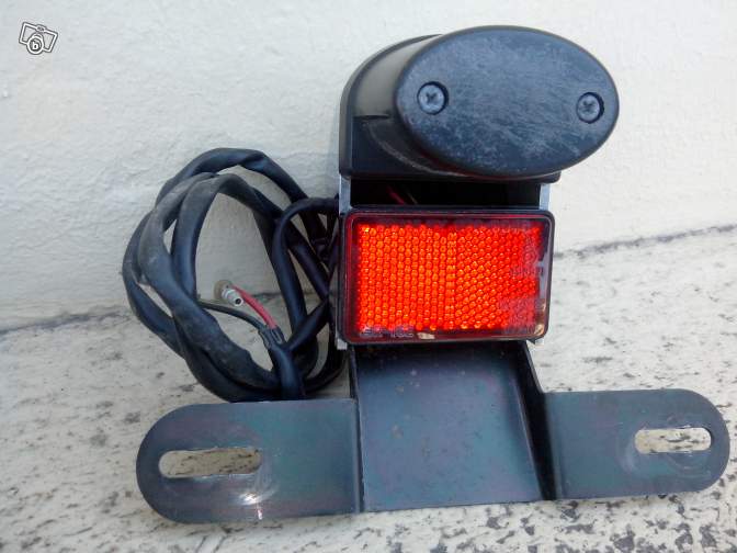

Hello!! Ben j'ai tout simplement acheté d'occasion un éclaire support plaque AR ancien model d'une vn800
J'avais pensé installer le feu AR ancien model aussi mais sur mon garde boues AR il y a un enfoncement derrière le feu
d'origine probablement pour ne pas écraser les fil électrique donc j'ai peint en rouge la partie blanche transparente de
mon feu AR puisqu'il éclairait la plaque installé au dessus
Mon support plaque était troué d'origine je suppose que deux modèles existe avec et sans a toi de voir il sufi de faire deux
trous de chaque coté un grand et un p'tit si tu ne trouve pas le même que moi et permuter les deux clignotants il faut tout
simplement rallonger les fils des clignotants de 20 cm et raccorder le fil de l'éclaire plaque en dessous de la selle
Pour faire ce travaille j'ai démonté la selle, les deux sabres et le garde boues AR c'est simple comme bonjour!!
En sachant que j'ai deux mains gauche ri2
Voila deux liens pour "éclaire support plaque AR"
http://www.leboncoin.fr/equipement_moto/573146466.htm?ca=12_s
http://www.leboncoin.fr/equipement_moto/536437834.htm?ca=12_s

Ben j'ai fais 3 trous un plus gros pour faire passer les fils et deux petits pour le fixer
Le support de plaque j'ai mis un "CATADIOPTRE RECTANGULAIRE"
http://www.equipmoto.fr/accessoire-moto-catadioptres-motos.html
Pour le pare brise malheureusement je ne sais pas il était sur la moto quand je l'ai acheté
800 VN Changement de Look de ma moto  Avant_13
800 VN Changement de Look de ma moto  A_l_ac10
La partie blanche transparente ancien éclaire plaque je l'ai peint en rouge
