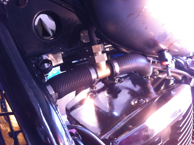

on continue le régime et on vire ce qui sert a rien.
comme atari-san et d'autre gars du forum, je me sépare du calorsat.
j'ai trouvé en détail sur un site US comment le faire sans rien acheté.
il faut récupérer la plus grande durite (celle qui va du radiateur au calorsat) et couper le coté qui est coudé a la bonne longueur. et paff..... pile poil, comme papa dans maman.
800 VN - classic to bobber oldschool Img_4921
800 VN - classic to bobber oldschool Img_4922
pour le système anti pollution, je vais utiliser la méthode a l'ancienne.
avec une durite je vais relier les 2 sorties moteur entre elles.
ou alors condamner la sortie latérale sur la durite d'origine (celle de la photo), mais bon ça c'est la méthode de secours.
800 VN - classic to bobber oldschool Img_4923
Par contre question???? on fait quoi du retour d'air du système anti pollution vers le carbu??
vous l'avez condamné? doute

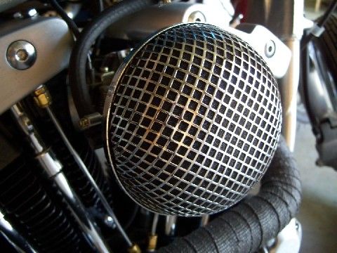

superbe ! ton reservoir est tres sympa, moi j'ai pas osé à cause de la contenance
pour le filtre oublie ton velocity, elle va étre inreglable .moi j'ai monté un nid d'abeille et j'ai bouché l'interieur pour avoir le méme ø que l'origine car elle tirait pas avec les réglages d'origine
ça donne ça sur la mienne  ri1

allez on continu la transfo.
Montage d'un guidon de harley fourty-eight a l'envers
au menu trou ds le cadre avec taraudage de 8 pour fixer le réservoir, réutilisation des tampons en caoutchouc de l'ancien réservoir pour créer les silentbloc.
rajout du retour de liquide refroidissement vers le vase, fait avec des tubes de plomberie, un réducteur de diamètre, un bouchon percé et embout de durite trouvé au rayon arrosage.
On peut voir aussi comment supprimer le système anti pollution.
fabrication du support de voyant a partir de la plaque d'origine du réservoir, simplement retaillée.
800 VN - classic to bobber oldschool Img_5016
800 VN - classic to bobber oldschool Img_5011
800 VN - classic to bobber oldschool Img_5012
800 VN - classic to bobber oldschool Img_5013
800 VN - classic to bobber oldschool Img_5014
800 VN - classic to bobber oldschool Img_5015

joli !par contre je trouve que le phare fait trop gros par rapport au reservoir
pour les poignées , tiens ! ça donne ça sur la mienne
800 VN - classic to bobber oldschool P1050812
800 VN - classic to bobber oldschool P1050813

Je préfère le gros phare! Ça lui donne un côté vintage que je kiff bien.
Les poignées biltwell blanche avec les roues de skate blanche c'est pas mal, je poste une photo au plus vite.
Par contre j'aime bien ton travail sur les leviers, faut que je coupe les miens ils sont trop long.
