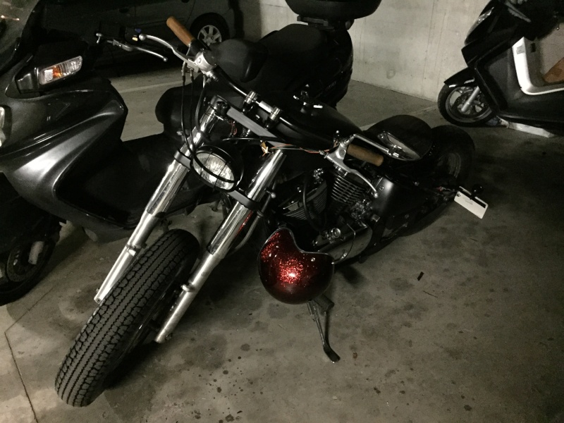

Bon sinon, pour les derniers changements, pose d'un MKII à l'avant! Ca change du pneu lisse! ph
Alors par contre je me disait que quand mon pneu arrière sera mort je mettrait un MKII aussi à l'arrière... Mais il a l'air plus fin en largeur que celui que j'ai... Et ça ne m'enchante pas vraiment. Alors il faut que je regarde ça de plus prêt.

Changement du câble de frein arrière car il était en piteux états, au point que la pédale ne revenait pas en place à chaque fois...
Bouton de démarreur fixé avec déplacement de l'un des voyant du compteur d'origine.
800 VN - Projet Bobber - Matt La Menace - Page 2 Img_0018
Nouveau pneu Avon!
800 VN - Projet Bobber - Matt La Menace - Page 2 Img_0020
Faisceau un peu mieux dissimulé en attendant de le planquer totalement.
800 VN - Projet Bobber - Matt La Menace - Page 2 Img_0022
800 VN - Projet Bobber - Matt La Menace - Page 2 Img_0023
Et première sortie moto effectuée samedi, RAS tout roule nickel!  vv  ph
