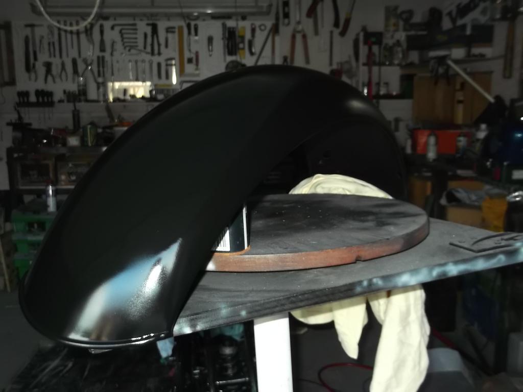

sinon cet aprem j'ai ete chez mon poto qui m'a âpreté et peint mes pieces (et les siennes aussi)
mon apn a merdouillé, po beaucoup de tofs bete
800 VN - celui du BULL - Page 3 P1010001-487c4e6
800 VN - celui du BULL - Page 3 P1010011-487c4ed
800 VN - celui du BULL - Page 3 P1010012-487c4f3
y me les ramene demain
j'en ferai d'autre 800 VN - celui du BULL - Page 3 415964 vv

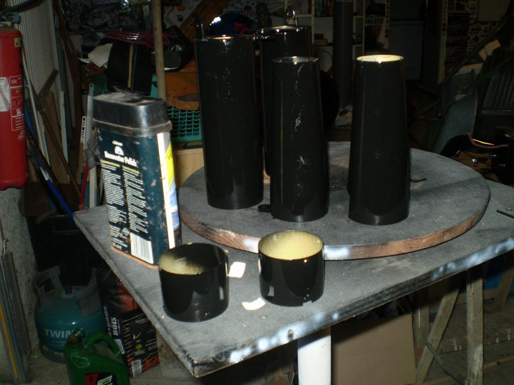

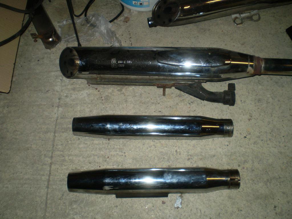

bon mon poto m'a ramené les pieces et on a ete voir un garage bar harley et la j'ai craqué pour des silencieux (que je trouvai trop volumineux a l'origine)
et un coup d'bol, je coupe et j'adapte avec un collier 800 VN - celui du BULL - Page 3 415964 )
en haut l'origine en bas les futurs :mrgreen:
800 VN - celui du BULL - Page 3 P1010001-487f820
et les pieces peinte que m'a ramené mon poto
800 VN - celui du BULL - Page 3 P1010002-487f832
800 VN - celui du BULL - Page 3 P1010003-487f83c
800 VN - celui du BULL - Page 3 P1010004-487f844

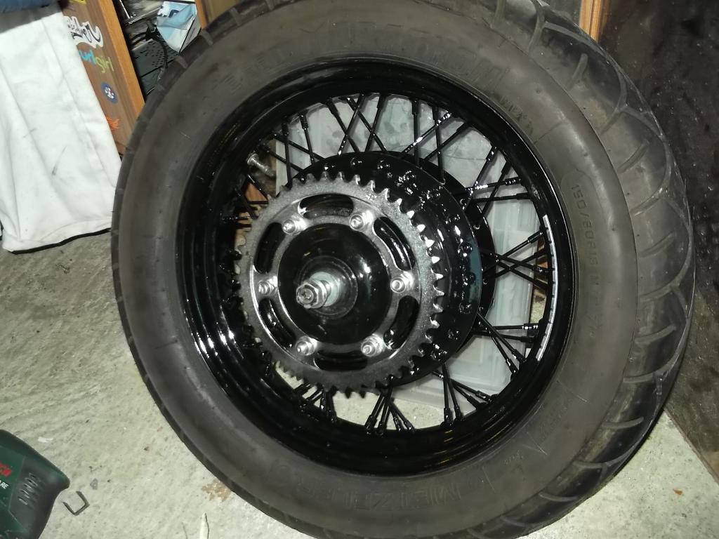

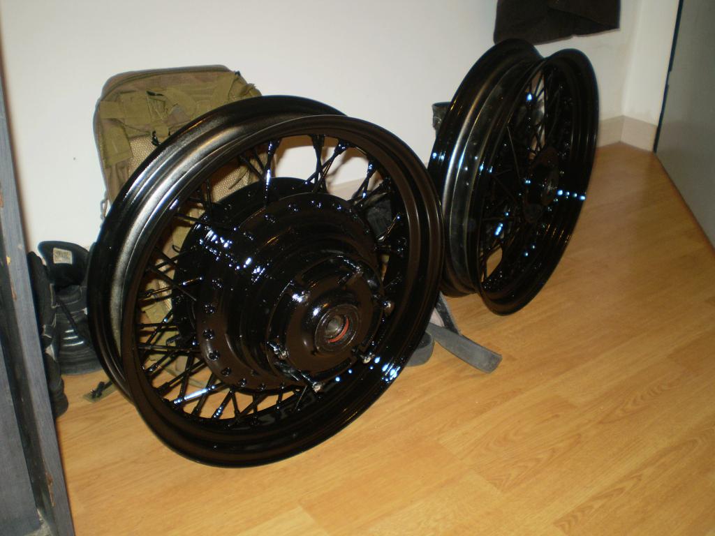

bon pas grand chose de monté
mais j'ai bricolé
peinture des cale pied et gb arr (plus retaille du gb arr)
montage des pneus et quelques babioles
800 VN - celui du BULL - Page 3 Dscf0118-488c85f
800 VN - celui du BULL - Page 3 Dscf0120-488c86b
800 VN - celui du BULL - Page 3 Dscf0121-488c874

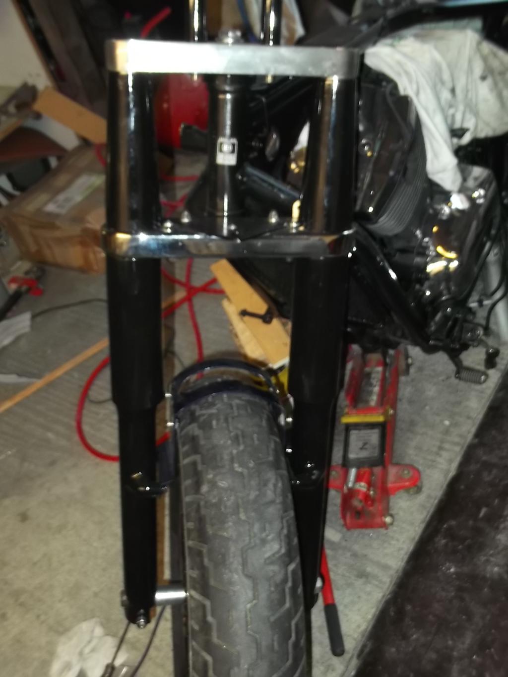

j'ai un peu bricolé se matin

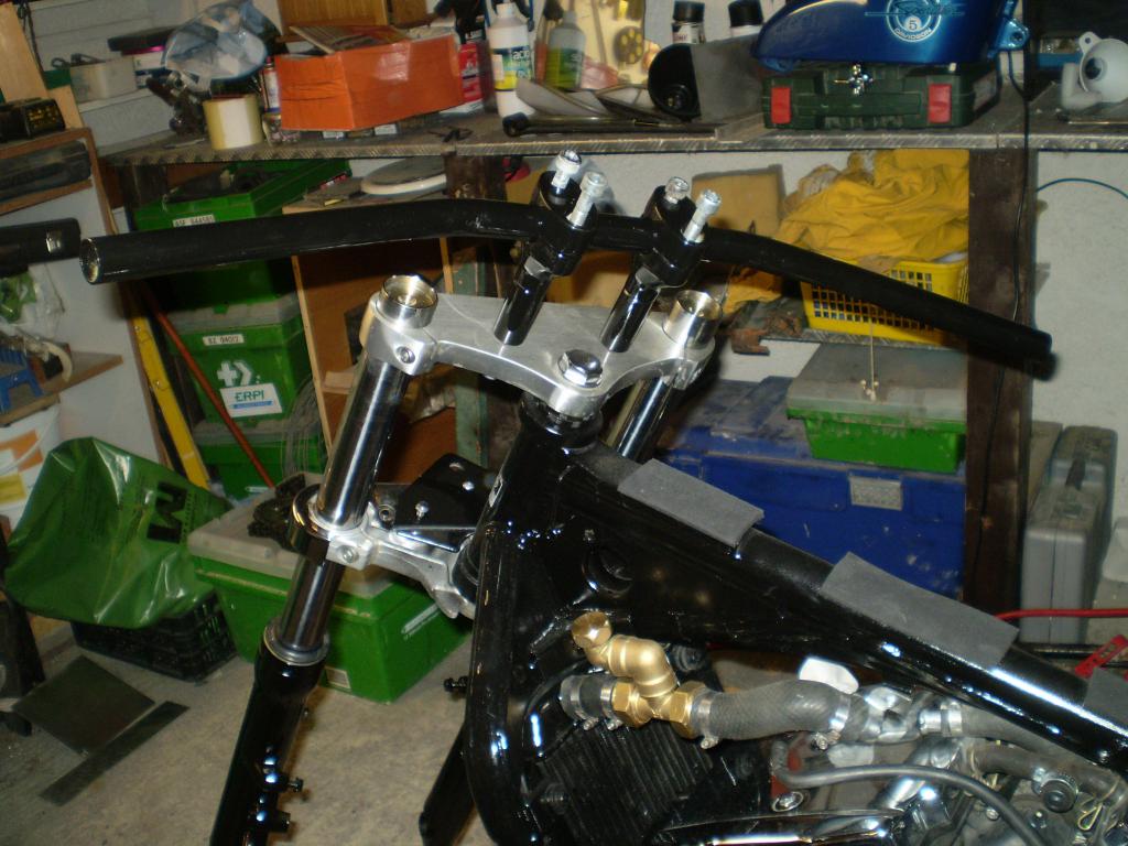

le reservoir et la selle sont remonté vite fait juste pour voir la position du guidon
j'ai remonté le coté gauche du guidon pour voir ou mettre l'inter du klaxon
j'vous mets 3 tofs vite fait ( z'avez ma tronche en plus hahahahaha)
enfin j'bricole koi  ri4
800 VN - celui du BULL - Page 3 Dscf0113
800 VN - celui du BULL - Page 3 Dscf0111
800 VN - celui du BULL - Page 3 Dscf0112

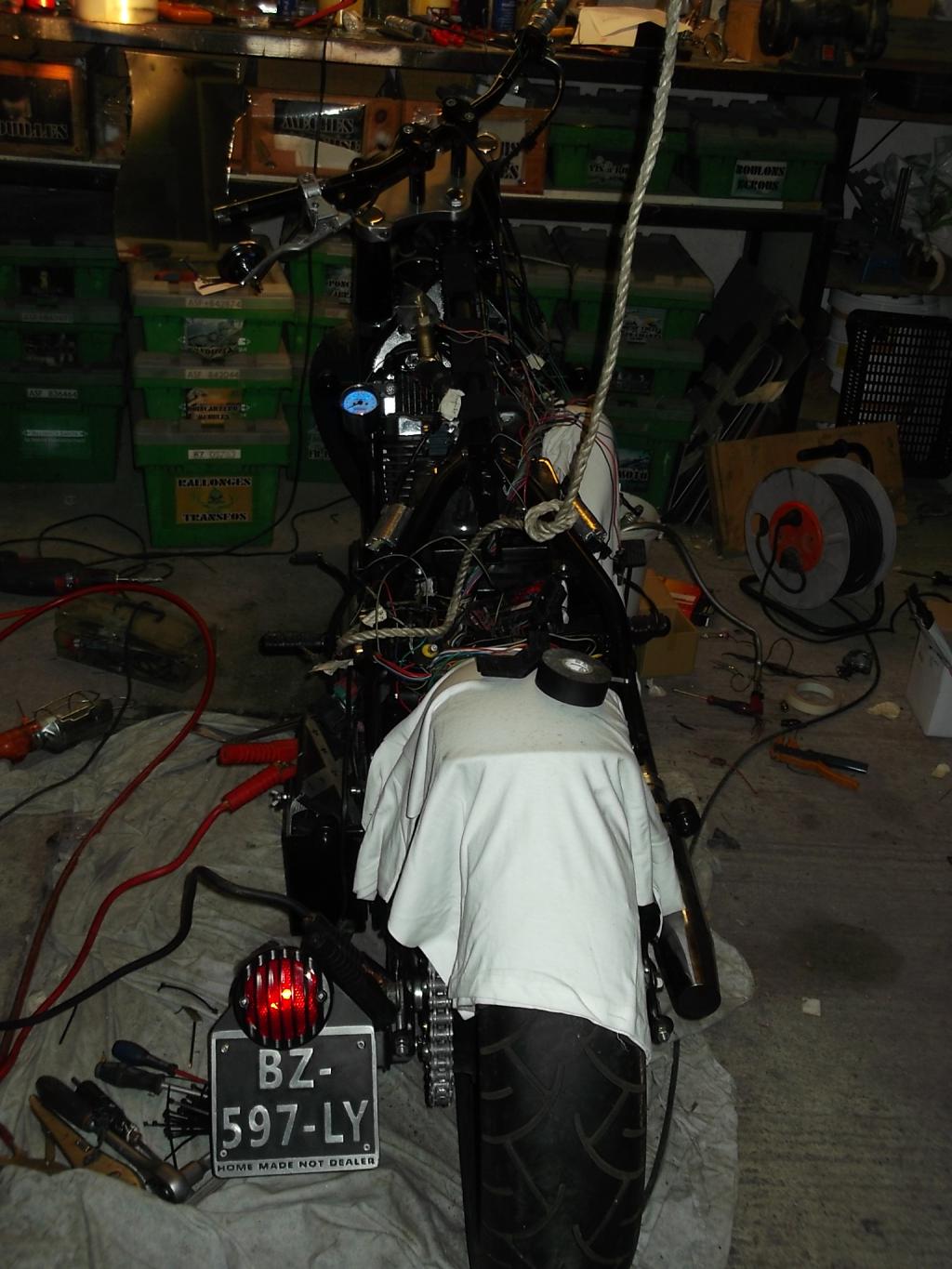

MessageSujet: Re: 800 VN - celui du BULL   800 VN - celui du BULL - Page 3 EmptyDim 16 Nov 2014 - 23:00
bon p'tit taf du week   800 VN - celui du BULL - Page 3 415964
que de la babiole, tirage rapide, cligno, plak etc...
800 VN - celui du BULL - Page 3 Dscf0146-489e6f1
800 VN - celui du BULL - Page 3 Dscf0148-489e6fe
800 VN - celui du BULL - Page 3 Dscf0139-489e703
800 VN - celui du BULL - Page 3 Dscf0145-489e70f
les pots sont juste positionné (les silencieux) juste pour la tof

bon juste le gb av de monté et les pots
800 VN - celui du BULL - Page 3 Dscf0177-48b8cc8
800 VN - celui du BULL - Page 3 Dscf0181-48b8cee
800 VN - celui du BULL - Page 3 Dscf0184-48b8cf4

Superbe! dit moi BULL ta durite de frein avant tu la laisse comme ça ou tu la passe derrière le té inférieur?

voè la durite est prevu pour le guidon d'origine donc un peu longue, je pense kelle va rester comme ca (a voir plus tard si j'peux faire kelk chose)

Salut Bull,
les pots que tu as installé c'est des silencieux de HD sportster 883 ou 1200 non ?, est-ce que ça se monte facilement sur les coudes d'origine au niveau du diamètre et des fixations sur le cadre ? j'étais tenté pour en mettre sur la mienne car on en trouve pour pas trop cher d'occase et je pense que le bruit doit être plus sympa que les origine Kawa et surtout ils sont beaucoup plus petits, si il n'y a pas trop de bricolage à faire ça m'intéresse.
nombre de messages : 3411
MessageSujet: Re: 800 VN - celui du BULL   800 VN - celui du BULL - Page 3 EmptyMer 26 Nov 2014 - 0:23
non je me suis po trop fait chier
j'ai raccourci l'arr et rallongé l'av (soudé a l'arc avec baguette inox)avec un vieux morceau échappement qui trainé par la
pour les pattes, c'est assez simple a faire tu verras par toi meme
les silencieux j'ai payé 100 roros la paire
voila

OK, merci Bull pour ces renseignements, maintenant que tu me le dis en effet on voit bien sur la tof le tube avant rallongé

bon se week ca a été electricité
p'tin c'est un sacré chantier!! mais ca va j'ai fini et tout fonctionne
par contre j'ai plus qu'a mettre tout ca proprement
800 VN - celui du BULL - Page 3 Dscf0241-48d480f
heuresement, j'me suis imprimé les plans du shema electrik :mrgreen:
