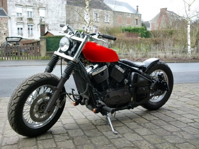

Et du coup maintenant, elle ressemble à ça. Il me reste encore quelques modifs à faire (filtre à air, fixer le réservoir et finir l’électricité) mais l'idée générale est là.
800 VN - Bobber ardennais 712702P1030113
Voilà pour le moment. Le plus gros taff en perspective est la fixation du réservoir. Je vous tiens au jus.

joli ! ri1 c'est un reservoir de trail??

Si c'est bien un réservoir de trail, un DT250 si je ne m'abuse. D'ailleurs la peinture d'origine est encore en bon état, juste patinée par le temps comme il faut. Du coup, je me tâte à le garder en l'etat.

il est sympa et tu es dans le vert kawa, par contre il est trop typé trail (mais ce n'est que mon avis) 800 VN - Bobber ardennais 415964

Moi j aime bien çe reservoir, je pense qu une fois que ta fourche sera rabaissé elle aura un super look! ...par contre les poignets rouge avec le reservoir vert je suis pas fan...

Disons que je voulais changer du peanut que l'on voit beaucoup sur les modifs de Vn. Mais j'ai aussi un peanut de 8l sous le coude, on est donc pas à l'abris du modif de dernière minute.
Les poignees rouges sont sur le départ et vont être remplacer par des noirs

Je me suis mal exprimé, ton reservoir est top, c 'est la déco que je trouve trop typée

Pour la déco/peinture on verra en fonction du budget et du rendu final.
Par contre, j'ai une "phobie" des câbles et autres fils qui trainent, je voudrais donc passer mon accélérateur en tirage simple câble de manière a supprimer les commodos (qui ne sert plus à rien). Vous pensez que je peux prendre n'importe quel accélérateur en 1 pouce? A quoi sert le deuxième câble de l'accélérateur?

jlr a écrit:
800 VN - Bobber ardennais 41390811
oupss! j'ai oublié le bas du fourreau gauche ri2
Harff!! Avec cette nouvelle couleur, tu sème le doute sur le noir. Sans vouloir abuser tu serai me faire un réservoir uni rouge cerise et un gris bleu sur la moto noire ange
Merci d'avance
800 VN - Bobber ardennais Empty

Sur le reservoir
MessageSujet: Re: 800 VN - Bobber ardennais   800 VN - Bobber ardennais EmptyLun 5 Jan 2015 - 22:36
800 VN - Bobber ardennais 41390812voila pour le rouge, met moi une photo d'une voiture avec le gris bleu que tu veux et je te le met sur ton beau beurre

bon , pas mieux !
800 VN - Bobber ardennais 41390816

C'est vraiment cool, ça me permet déjà de me faire une bonne idée des peintures. Encore merci.
La dernière me plait bien, je pense partir là dessus en conservant la déco blanche mais en faisant quelque chose de moins typé trail/cross

Bon ce week-end, rien de bien révolutionnaire. Un peu de rangement dans le garage.
800 VN - Bobber ardennais 727683WP20150314195529Pro1
Et surtout un peu de soudure. Je me suis occupé avec l'aide d'un pote de réaliser les fixations du réservoir sur le cadre. Deux oreilles et une douille plus tard, on obtient ça:
800 VN - Bobber ardennais 477224WP20150314195808Pro1
800 VN - Bobber ardennais 622896WP20150314195830Pro1
Le réservoir est comme je voulais, bien bas, bien ramassé
800 VN - Bobber ardennais 215197WP20150314200341Pro2
Reste plus qu'à mettre tout cela en peinture et remonter le poste de conduite pour pouvoir rouler.
