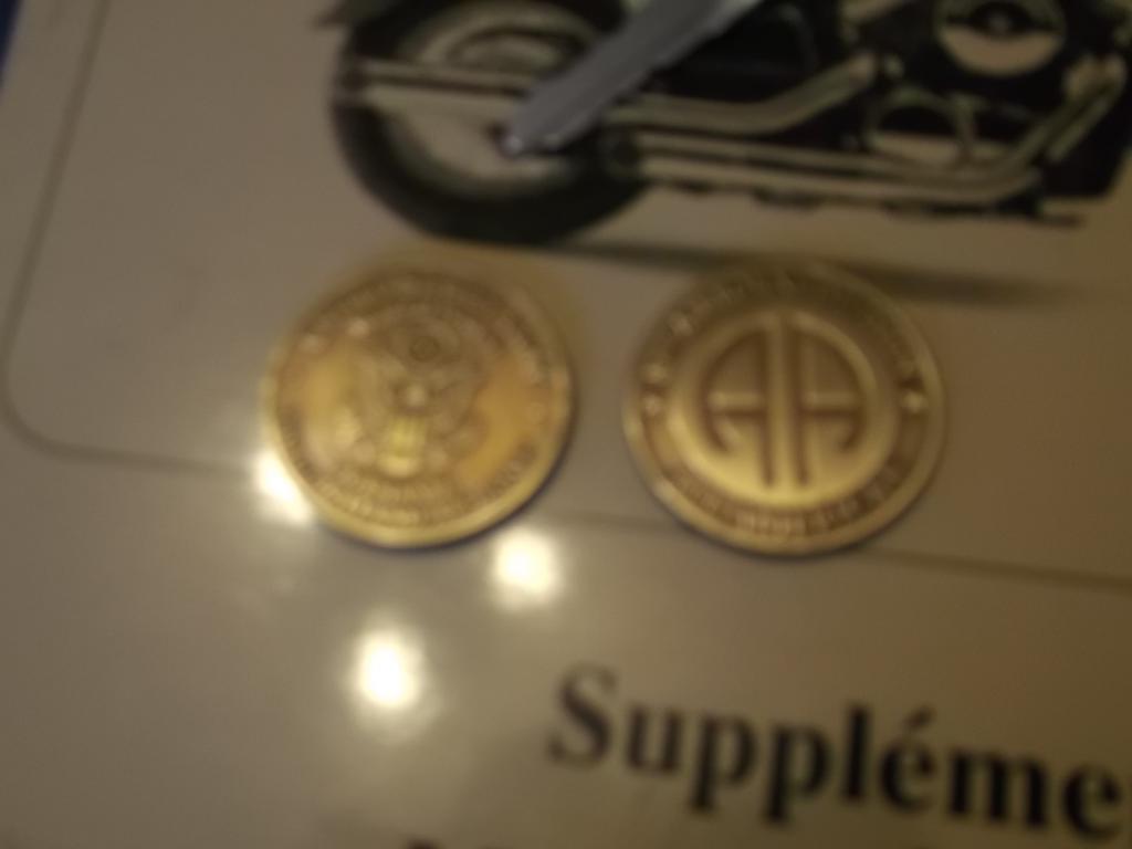

voila cet aprem j'me suis amusé a faire ca
j'voulais des clé defferente des autres, le plus dur a ete de trouver l'idée
donc sur ebay j'ai trouvé des pieces commemoratives du debarquement et j'ai fait ca
les pieces scuzé la kalité j'ai bougé un KAWA en TERRASSE - clé personnalisé 415964 )

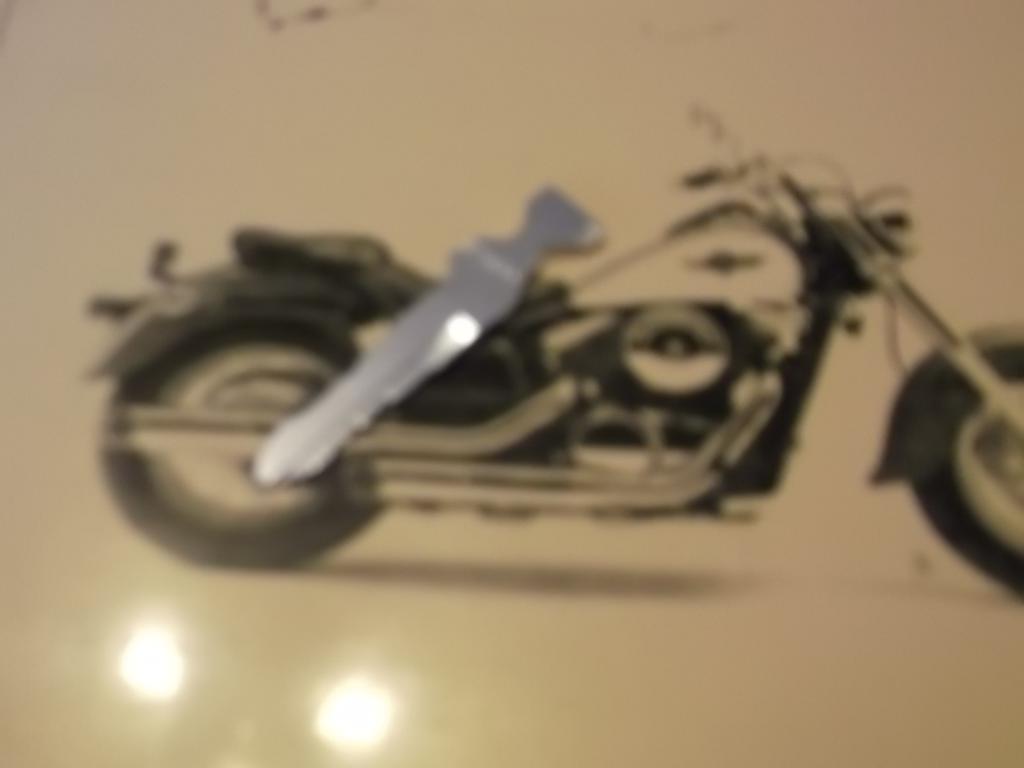

decoupe de la clé d'origine

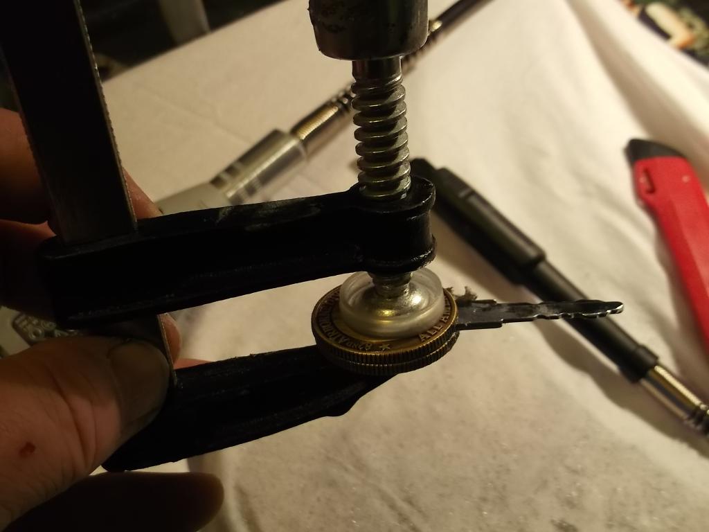

puis avec une colle puissnte et un serre joint

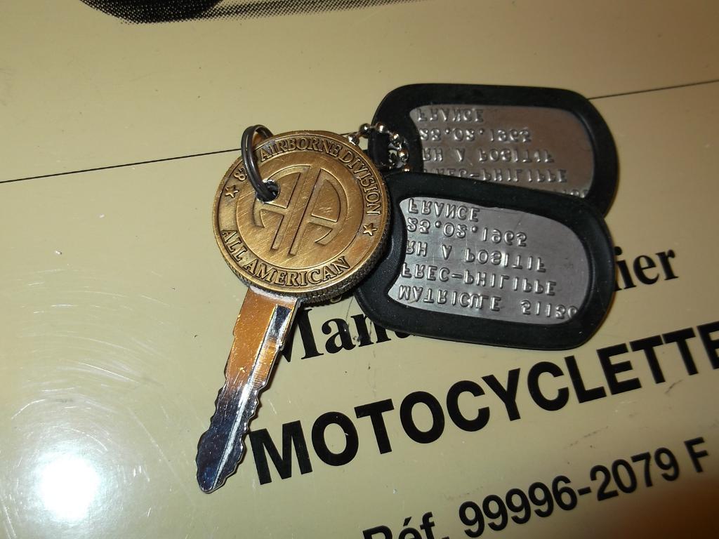

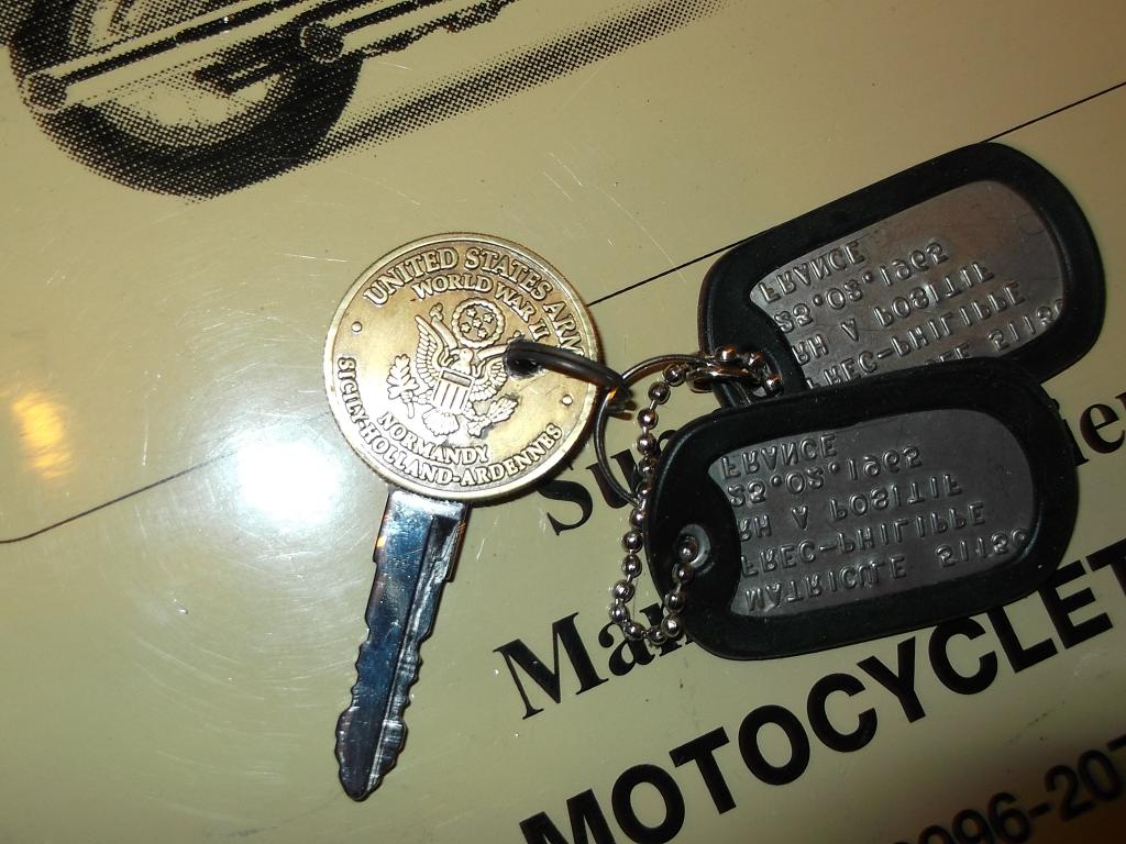

le resultat
un KAWA en TERRASSE - clé personnalisé Dscf0278-48e9858
un KAWA en TERRASSE - clé personnalisé Dscf0280-48e9876
et voilou ri1 ri1 vv

vv Recette complémentaire que j'ai testé y a 1 an:
La super glue ne tiens pas correctement dans le temps, donc j'ai utilisé de la colle deux composants type araldite et là le résultat est bon.
J'ai aussi testé le montage en soudant les deux pièces à l'étain Là c'est quasi indestructible.
( pour souder à l'étain sans coulures: bien décaper les deux cotés à assembler, mettre une noisette de décapant (décapant sanitaire) entre les deux pièces, les assembler avec le sert joint (sans embout plastique) - ne pas serrer fort. Chauffer le tout au chalumeau ou au dessus d'un foyer de cuisine gaz en appliquant de l'étain, dès que l'étain fond ne plus chauffer. Bien faire pénétrer l'étain entre les deux pièces, cela se fait tout seul par capillarité. Le montage fini: passer une lime très fine sur la périphérie et polir le tout avec du miror ou du belgom.
Pour la soudure prendre de préférence des pièces ou médailles en cuivre - laiton
Pour des métaux précieux argent ou or il vaut mieux faire souder par un bijoutier (c'est pas trop cher)
