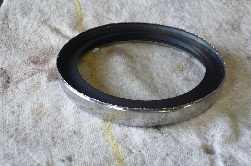

je viens de changer le fond de compteur pour mettre celui que bull m'a gentiment fait,
voila le montage en images vv
d'abord devisser les trois vis qui tiennent la platine voyant
devisser la prise compteur et les deux connecteurs electrique
devisser les vis de fixation compteur
puis avec un cruciforme devisser le bitogniot du compteur journalier
ensuite dessertir le cuvelage, pour ça j'ai pris un petit ciseau à bois
et voila la béte démontée !
pour le fond de compteur je n'ai pas voulu me servir de celui d'origine , trop souvent on voit les chiffres
à travers le nouveau.
je suis donc parti d'une boite de CD que j'ai découpé avec un disque à tronçonner puis disque à lamelles pour la finition et perçage et remise en place de la butée d'aiguille d'origine que j'ai retransplantée
maintenant on passe au collage sur notre nouveau support
plus qu'a refaire le taff en sens inverse et voila  ri1
