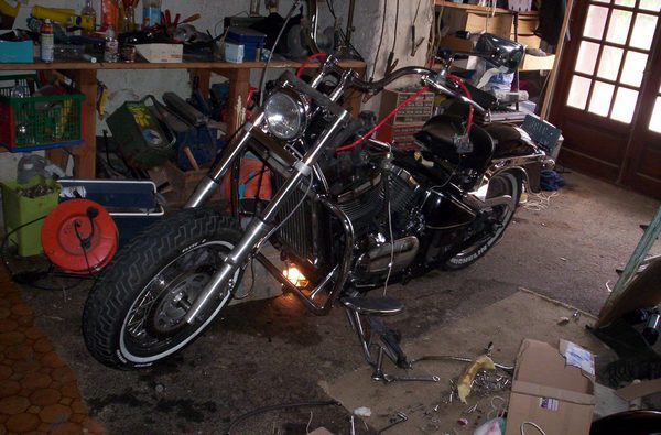

une ou deux tofs,du bestiaux,le temps d'une pose ange ,fourche remontée depuis hier soir,ça commence à prendre forme vv .
dépoilage de la fourche et des caches,clignos ,etc,polissage des tubes à la laine d'acier 4X O,durit avia posée,phare de VN A échangé avec eric77,et voilà ce que ça donne:
finalisation du projet façon old-scool - Page 3 Fourch10
et de face:
finalisation du projet façon old-scool - Page 3 Fourch11
cet am,je m'occupe du cable d'embrayage,en attendant l'arrivée du apehanger,qui devrait "culminer "au niveau du haut des rétros actuels!!!!!
les fils rouges(circuit electrique)seront gainé de noir avant de disparaitre à l'intérieur de ce "fameux" guidon et ressortir dans le té de fourche sup comme me l'ont conseillé atari et culip ph .
il me faut aussi confectionner des pattes en tôle d'alu,pour positionner les clignos av(les mêmes que derrière)sous les cocottes de frein de d'embrayage.
avec un peu de pot,ça va rouler samedi ou dimanche ange

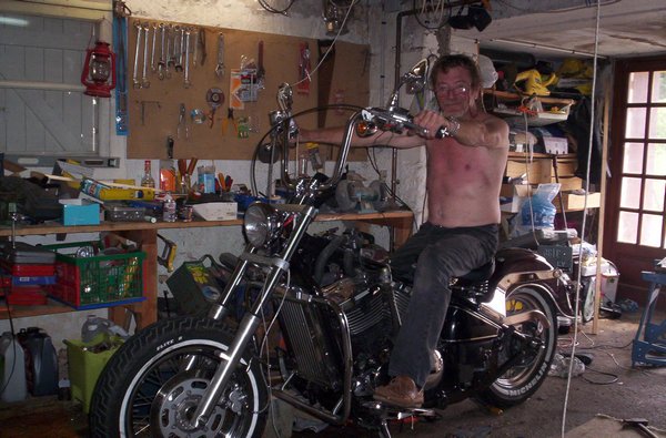

et en vue d'ensemble,avec votre serviteur....
finalisation du projet façon old-scool - Page 3 Vue_gl10
j'ai posé au tape un cligno sous le guidon,histoire de voir,et c'est ce que je vais faire,définitivement....

C'est le pied ange ange ange ,juste dû repousser le apehanger en avant de 15cm,et depuis,EXTRA yaisse !!!
je me suis emmerdé,sûr,ça représente des heures,mais ça vallait bien le coup!!!!
je confirme,après l'am sur la bécanne,la fourche "revue",c'est 50% de + de confort(alors,si ,vous avez des fourche avec de la vieille huile,soit 30 000km maxi,n'hésitez pas!!!)
comme promis,les fotos:
vue de face
finalisation du projet façon old-scool - Page 3 Fin_vu10
de côté sans le sissy-bar
finalisation du projet façon old-scool - Page 3 Vfin_v10
ou avec
finalisation du projet façon old-scool - Page 3 Empty

donc avec le sissy-bar???je l'ai perdue fou
vue de derrière,HAhh,c'est pas le petit cul de celle à momo ri2
finalisation du projet façon old-scool - Page 3 Vue_ar11
ou
finalisation du projet façon old-scool - Page 3 Fin_vu11
celle là,c'est juste pour vous montrer ma bouille épanouie ange
finalisation du projet façon old-scool - Page 3 Finpre10
et encore....
finalisation du projet façon old-scool - Page 3 Finpre11
et voili,et voilou,vulcain,un peu qu'il est content ange
