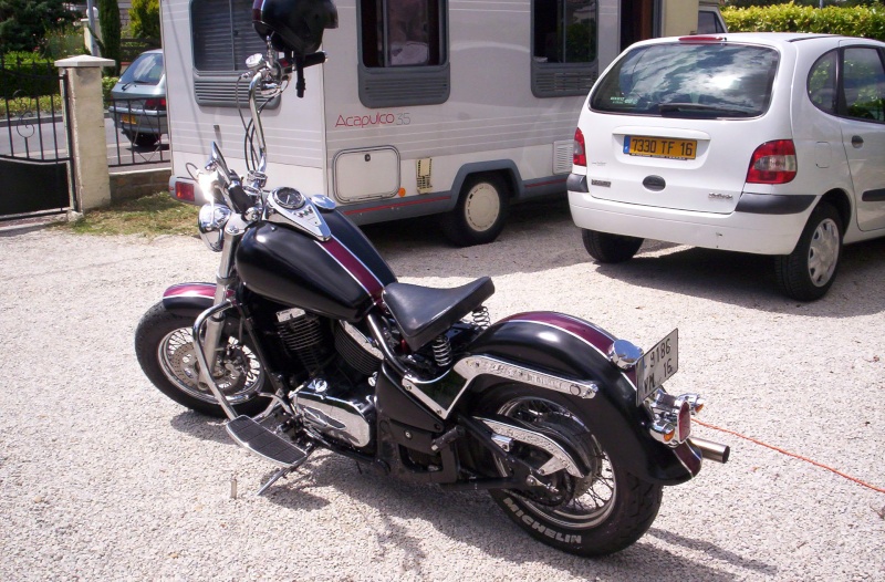

Bon,en attendant,voici une ou deux fotos de la belle,avec les drag-pipes,que j'ai réalisés (avec l'aide d'un ami, très "pointu")ces deux derniers jours.
A la base,du tube inox brut de 52 de diam,qu'il a fallu polir pendant des heures(4h30!!!!)puis adapter,et voilà ce que ça donne:
là c'est le retour chez moi avec le paquetage:
finalisation du projet façon old-scool - Page 4 101_2115
puis,la belle à la maison.....
finalisation du projet façon old-scool - Page 4 101_2116
et encore,
finalisation du projet façon old-scool - Page 4 101_2117
ceci est le résulat de 30 heures de boulot!!!!!
j'ai voulû que les tubes soient longs,ce qui me laisse la possibilité de les raccourcir!
Une déception,surtout après les heures de polissage,est la couleur dorée qu'on pris les tubes,au retour triste3 !
je vous mettrais des fotos en mécanique sur l'opération,mais plutôt demain,là,je suis un peu naze!
quand au son,je me suis bien fait c...r!
En libre c'était genial ,grâve à souhait,mais inutilisable.
Avec les chicannes lamda,ça faisait un bruit aîgu,sec,avec un chuintement désagréable à la décélération,bref,DEGEU!
Alors,après 2 hoo de modifs sur les chicannes,j'ai réussi à obtenir un son assez grave.
C'est quand même encore assez fort,mais supportable(sauf dans les tours ri2 pour la populace!),et,surprenant,quasiment pas de pétarrades à la décélération,(va donc comprendre quelque chose!).
Demain je "garnis" les chicannes en espèrant....

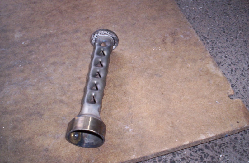

Là je viens de finir le garnissage des chicannes et la pose.
bilan,son assez grave,mais encore fort,mieux vaut pas essorer la poignée en ville ange
les chicannes,modifiées
finalisation du projet façon old-scool - Page 4 101_2126
le grillage pour retenir la laine de roche
finalisation du projet façon old-scool - Page 4 101_2127
le grillage posé
finalisation du projet façon old-scool - Page 4 101_2128
la laine de roche,tenu par un fil de fer à spires jointives
finalisation du projet façon old-scool - Page 4 101_2129
pour enfiler la chicanne dans le tube,je dégage le fil de fer,une fois la laine entrée
finalisation du projet façon old-scool - Page 4 101_2130
là la chicanne est quasi rentrée,
finalisation du projet façon old-scool - Page 4 101_2131
ainsi,la laine peut s'expanser dans le tube.
au final,les chicannes sont enfoncées de 100mm dans les tubes.
quand au bruit,il y a un changement notable de ce dernier,mais c'est quand même limite ange .
