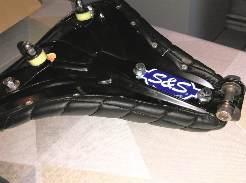

Salut a tous, je me suis chopper une selle Biltwell solo2 et ai donc du l'adaptée en fabriquant des pattes! J'ai redémonté ma fourche histoire de rafraichir le té inférieur qui a rouillé en surface a certains endroits mais c'est de ma faute je n'avais pas mis d’apprêt! Je vais peindre mes jantes au "plasti dip" mais de marque Motip en noir brillant, donc les photos suivront très bientôt!

Impatient de voir ! ph vv
nombre de messages : 11864
800 VN - Chobber - Page 15 Empty
MessageSujet: Re: 800 VN - Chobber   800 VN - Chobber - Page 15 EmptyMer 21 Mar 2018 - 19:12
+1  800 VN - Chobber - Page 15 415964 vv

Bon, mes pattes sont finies et peintes, mais je ne peindrait pas mes jantes car j'ai quand même peur d'abimer la peinture et la bonjour pour refaire ça proprement après! Le chrome est en parfait état alors je vais les laissées tranquilles lol! Le té inférieur lui est en apprêt, j'ai plus qu'a le repeindre en noir mat. Toujours dans l'optique de virer mes commodo je me suis renseigné pour mettre le tout sur interrupteurs, alors pour le démarreur ça devrait aller (bouton poussoir et shunter a la base le coup circuit d'urgence), pour les clignotants je pense aussi (on/off/on), mais pour le phare j'ai un blocage car il est sur les 2 commodo (gauche pour le passage phare/plein phare, et droit pour l'allumage de la veilleuse et du phare), du coup je ne sais pas si je dois faire un commodo on/off pour la veilleuse et un autre on/off/on pour le passage phare/plein phare??? Pas de soucis pour le klaxon car je l'ai viré. Photos a suivre ainsi que la suite des modifs

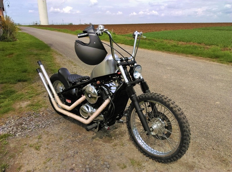

Sinon aujourd'hui petite virée sous un ciel gris pour pas changer les habitudes, 150kms peinard avec en cadeau un bon mal de cul lol. J'me suis régaler quand même!!!
800 VN - Chobber - Page 15 Imag1120

Salut a tous, j'avance doucement car je préfère rouler plutôt que de la bricolée, mais aujourd’hui j'ai quand même posé des pailles de rayon sur ma roue avant. Je suis assez content du résultat, ça cache l'état et ça fais imitation fat spokes! Je ferai peut être l’arrière mais c'est quand même bien chiant a posé! J'ai d'autres prévisions en tête mais ça attendra cet hiver!
800 VN - Chobber - Page 15 Imag1211
800 VN - Chobber - Page 15 Imag1212
800 VN - Chobber - Page 15 Imag1210
800 VN - Chobber - Page 15 Imag1213
