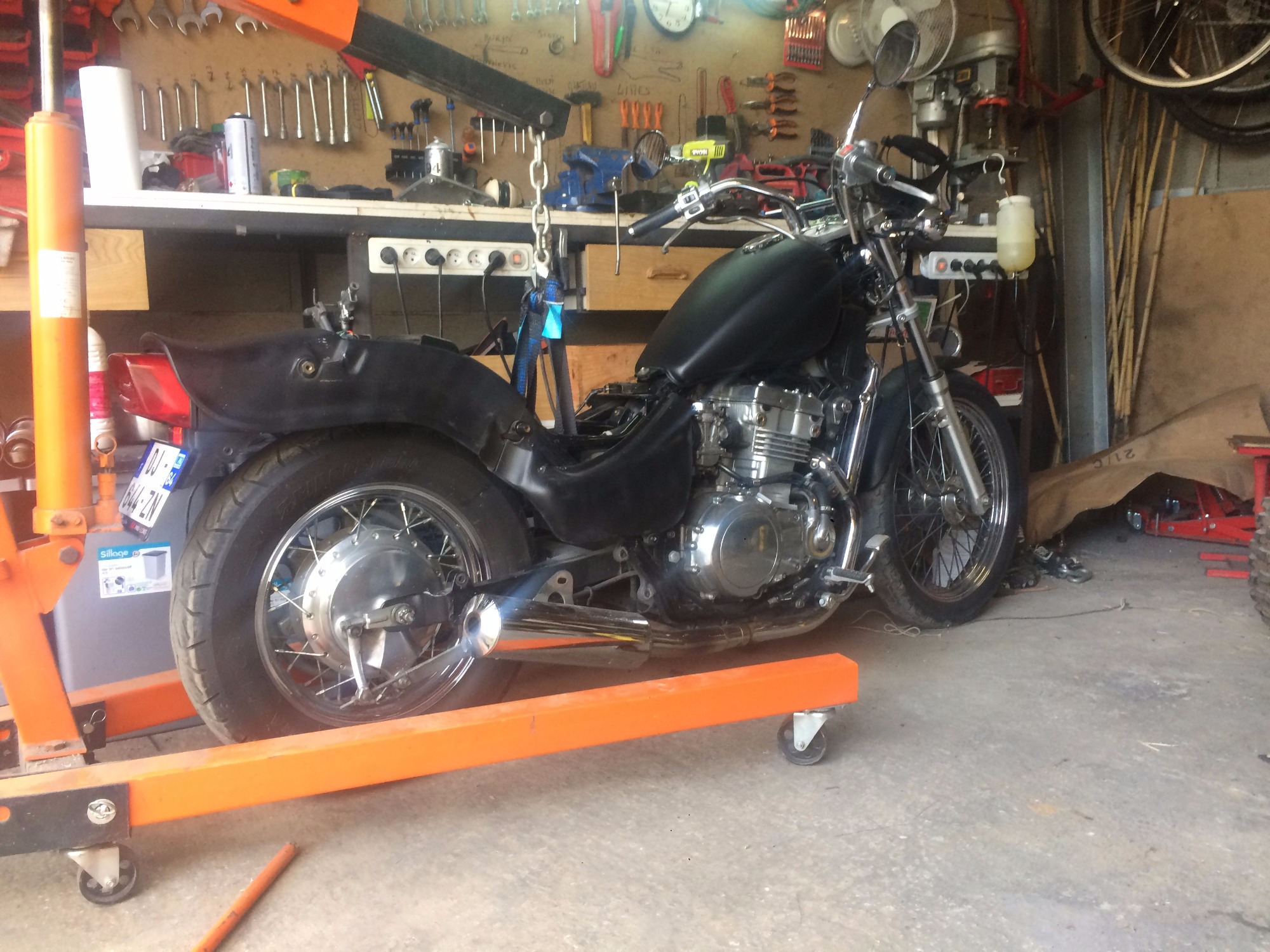

Voila l'histoire de ce petit 500 ...
En manque de bricolage, j'avais envie de me construire un bobber, rigide!
Au grée des annonces, j'ai trouvé ce petit 500 a pas cher avec un moteur qui tourne bien, choses qui été primordiale pour moi car en mécanique ca chiffre vite !!
Aussitot arrivé dans le garage j'ai modelisé mon projet!
Je me suis tout d'abord attaqué au réservoir qui avait un vilain poc, souvenir d'une chute ...

Tu as aussi moyen de couper le cadre apres la fixation des amortos, et les remplacer par des struts rigides...
MessageSujet: Re: 500 EN - Projet Bob rigide   Ven 27 Jan 2017 - 22:33
Au fait, tu va souder le cadre au bras occillant ? Si c'est le cas, faut pas oublier que la transmission se fait par courroie, donc pas démontable comme une chaine....

Le cadre sera fixé a la place des amorto ce qui permettra de demonter le BO pour changer la courroie
Oui j'en ai vu beaucoup comme ca, mais je trouve que ca fait bricolage, pas fini, bref ca me plait pas du tout !!!

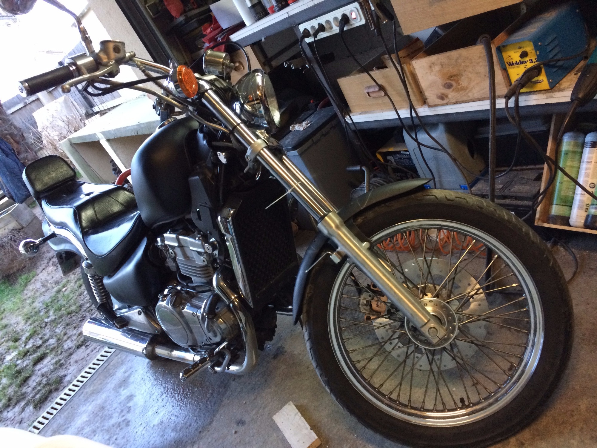

J'ai fait un test de rabaissement, plutot concluant !!
-2.5 cm aux amortos
- 7 cm a la fourche

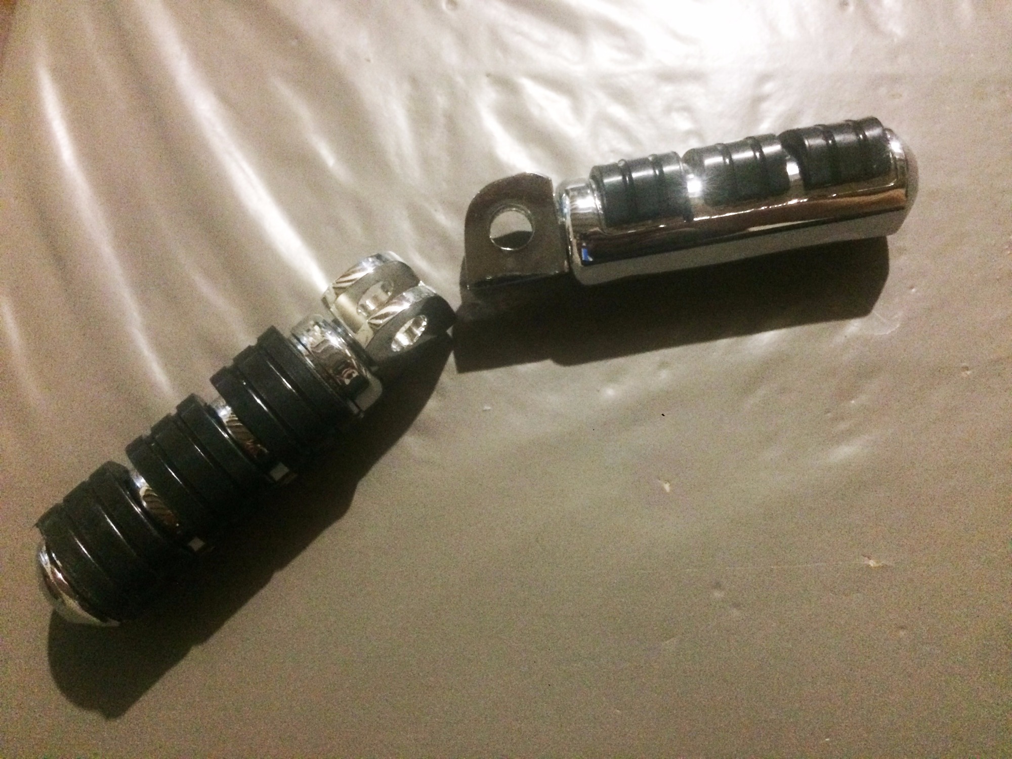

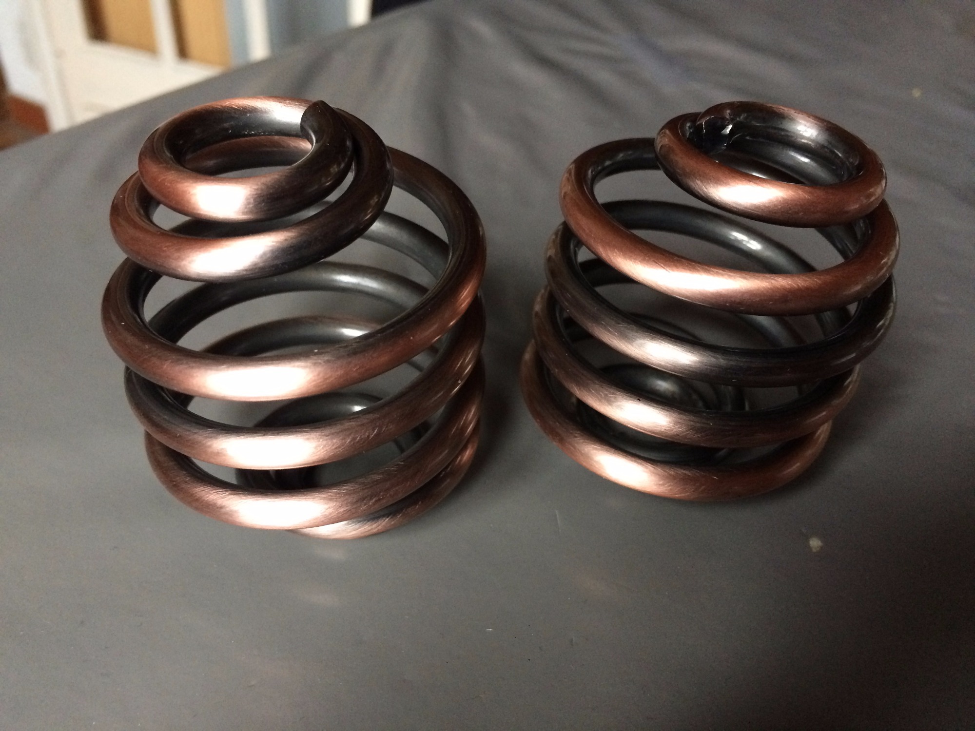

et il a quelques pieces qui commencent a arriver à la maison :
Les ressorts pour la selle qui préfigurent j'espere la future peinture ...
Les reposes pieds

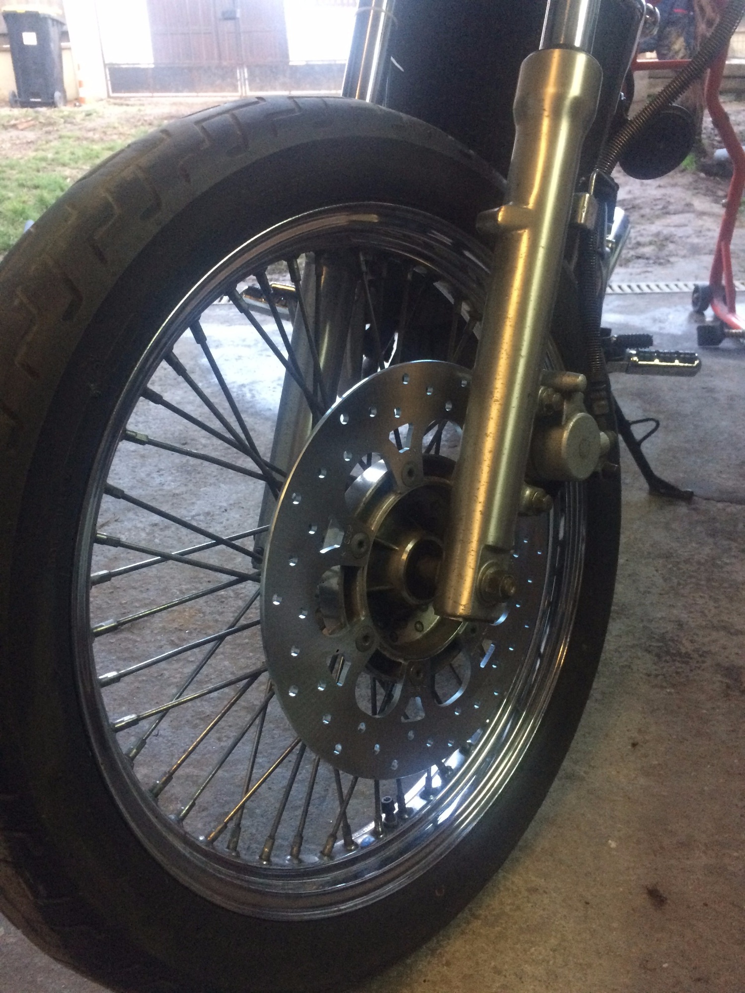

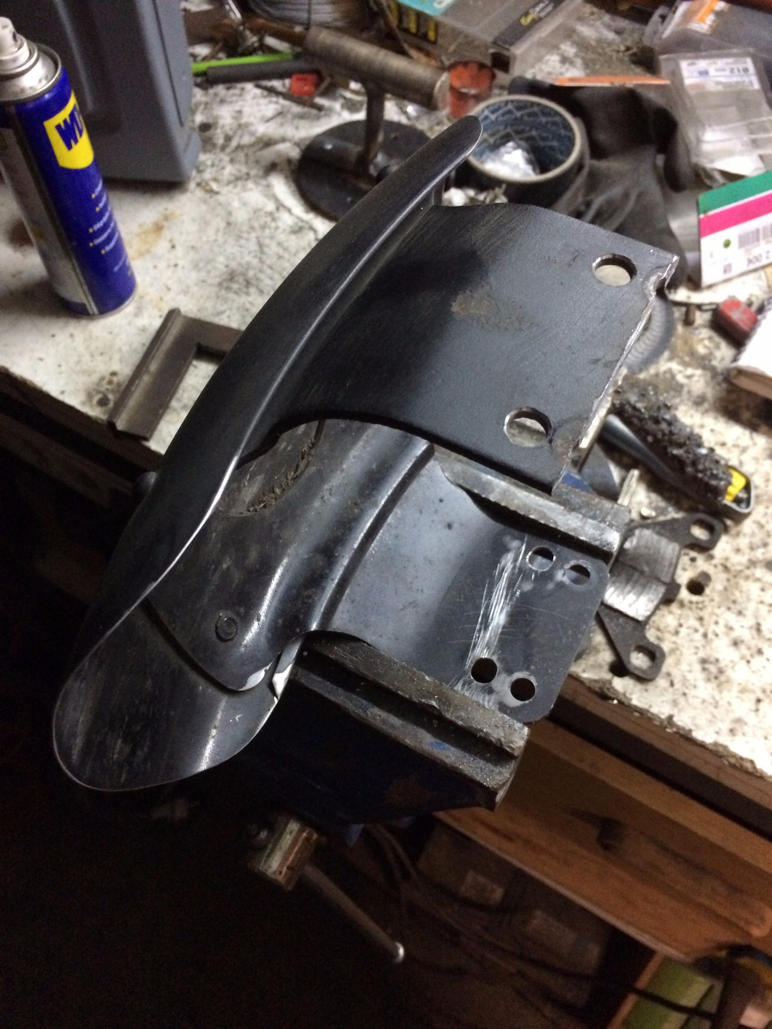

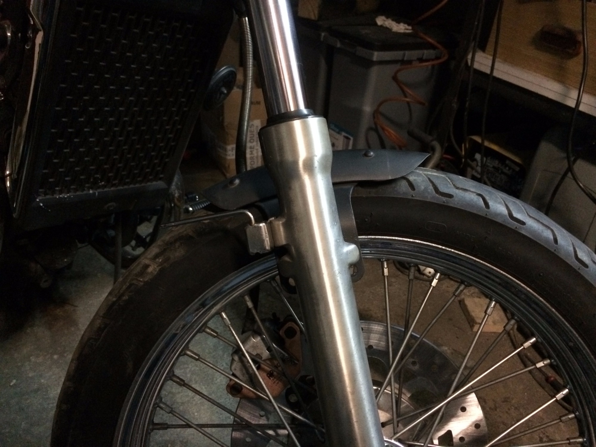

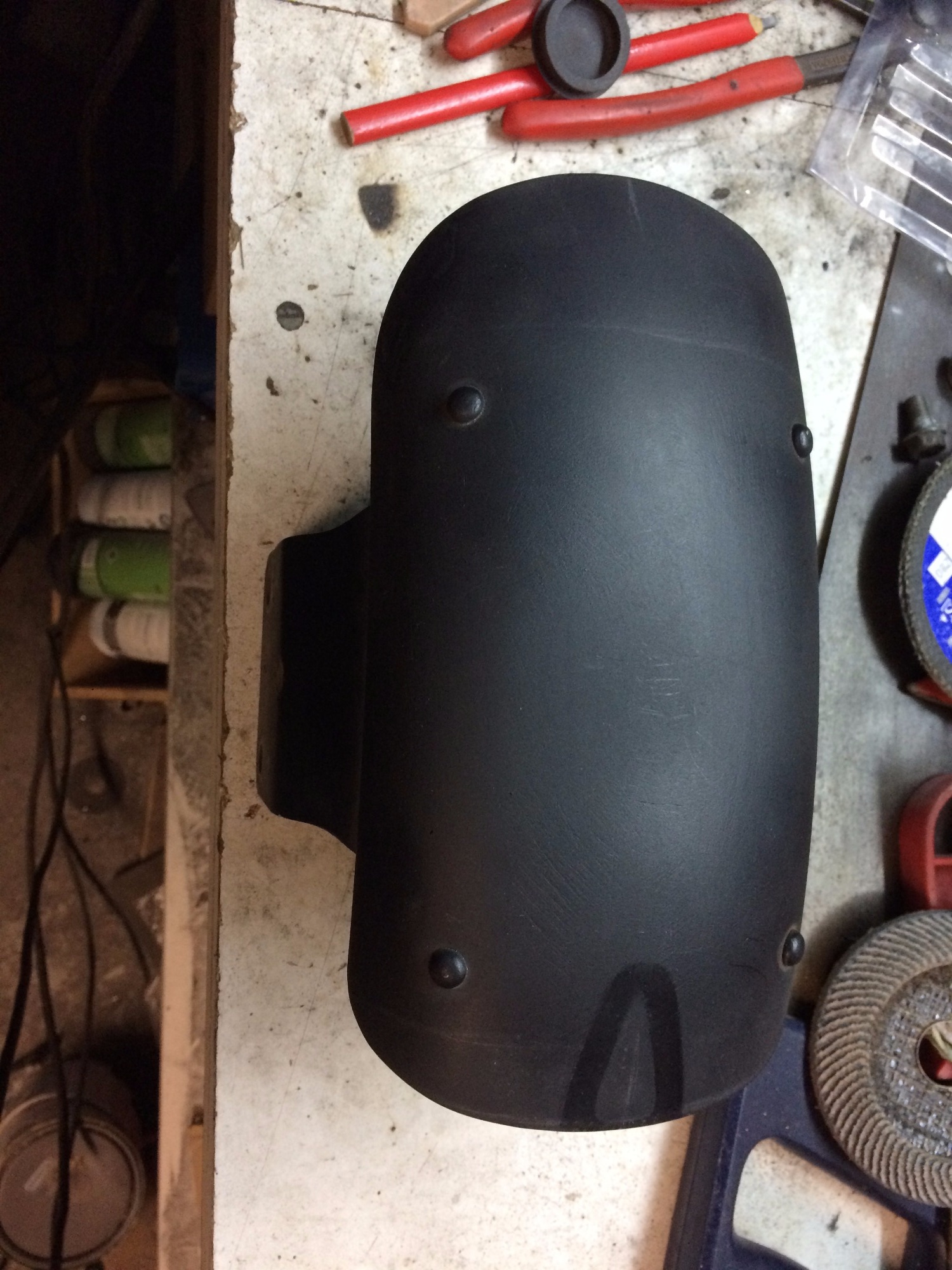

Le disque avait un voile enorme et était a la limite d'usure donc changement. j'en ai profité aussi pour changer les plaquettes en fin de vie.

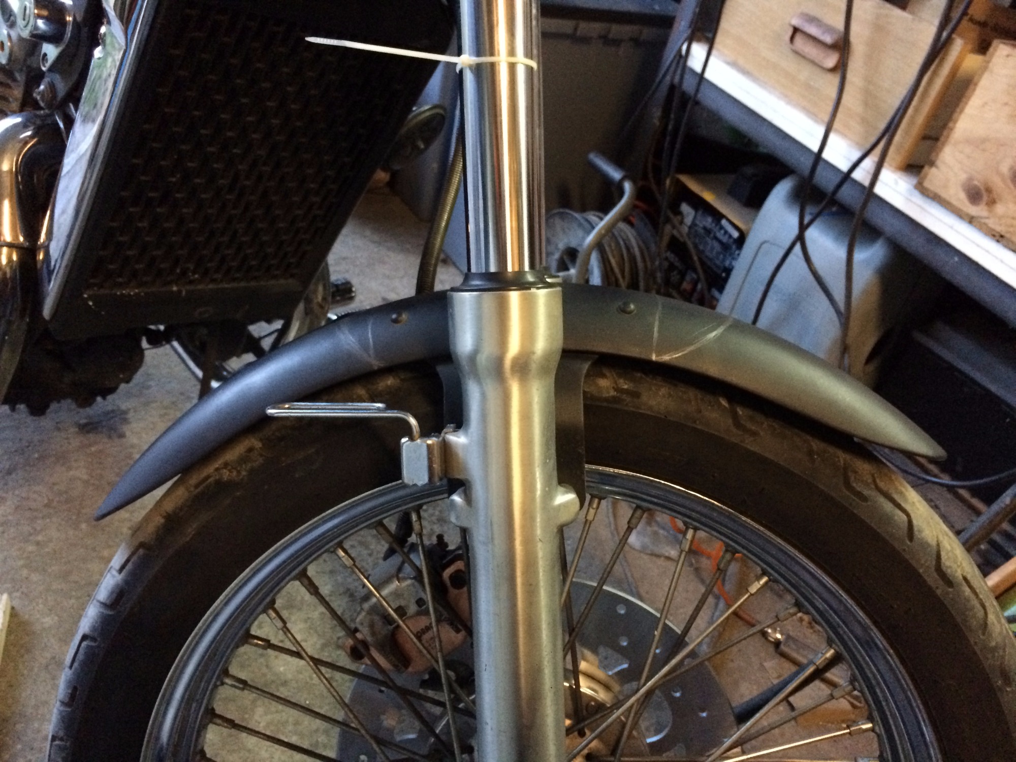

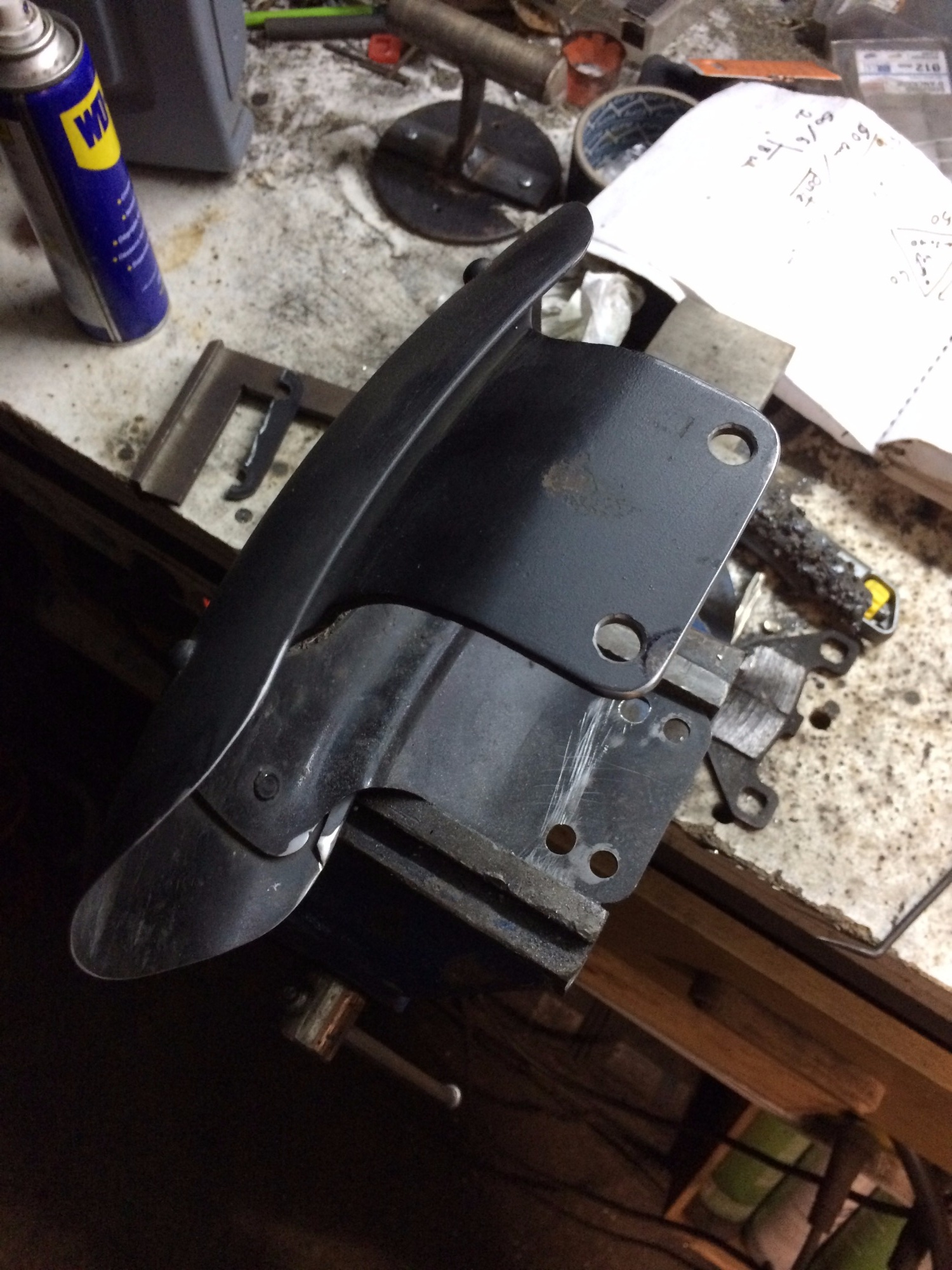

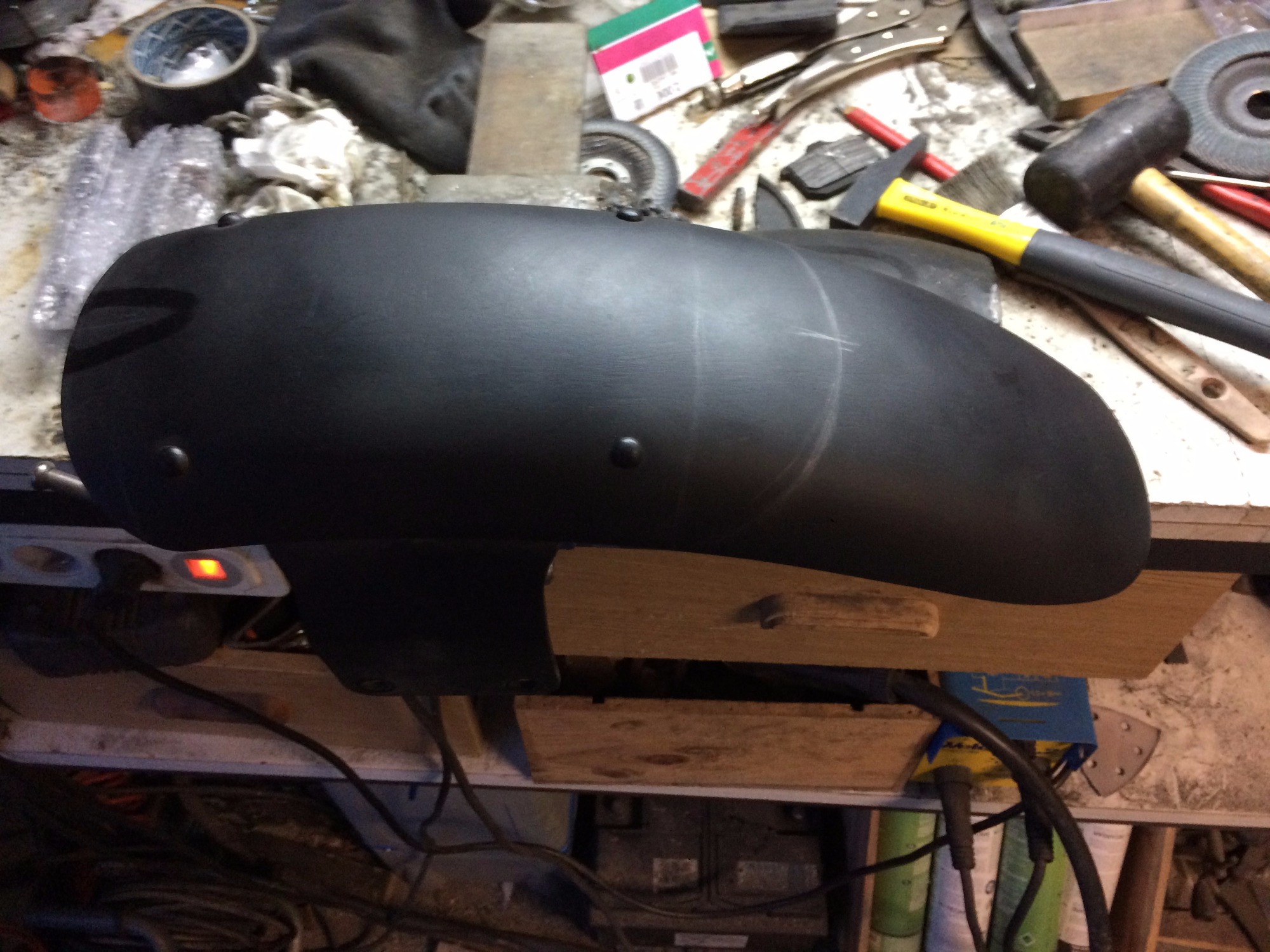

Je me suis attaqué au garde boue avant qui était dans un salle état.
Le truc d'origine il ressemble a ca ! autant dire que le gars qui l'a positionné a pris un coefficient de sécurité vachement large !!! Ca risquait pas de frotter ....
Donc j'ai pris mon petit crayon et je l'ai redessiné a ma facon

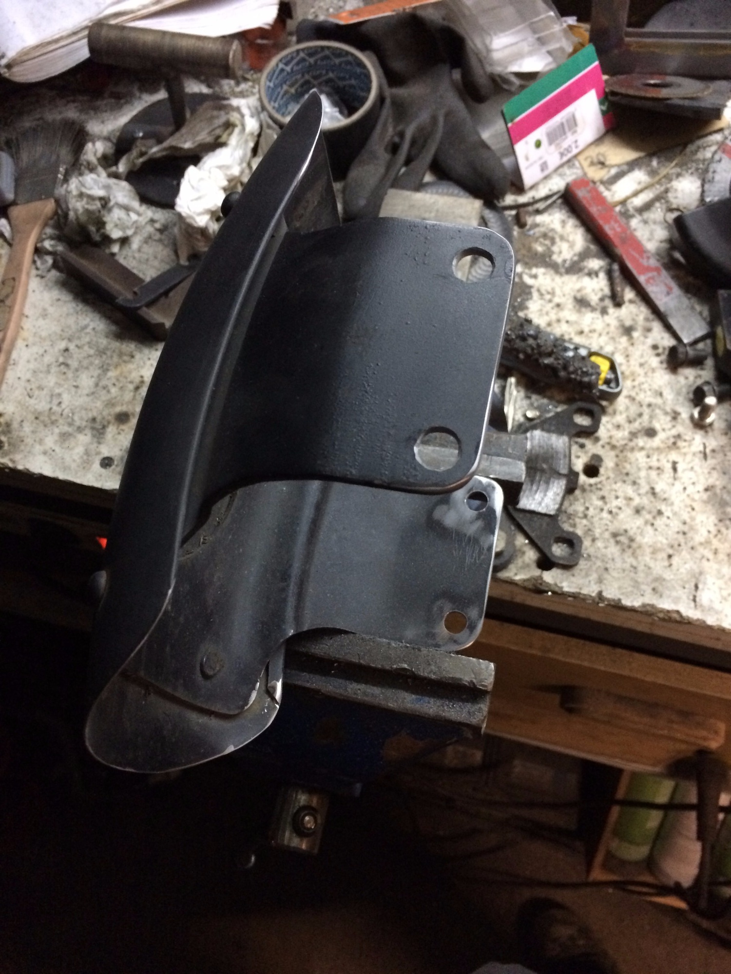

un coup de meuleuse d'un coté
Un coup de l'autre
et le tour est joué !

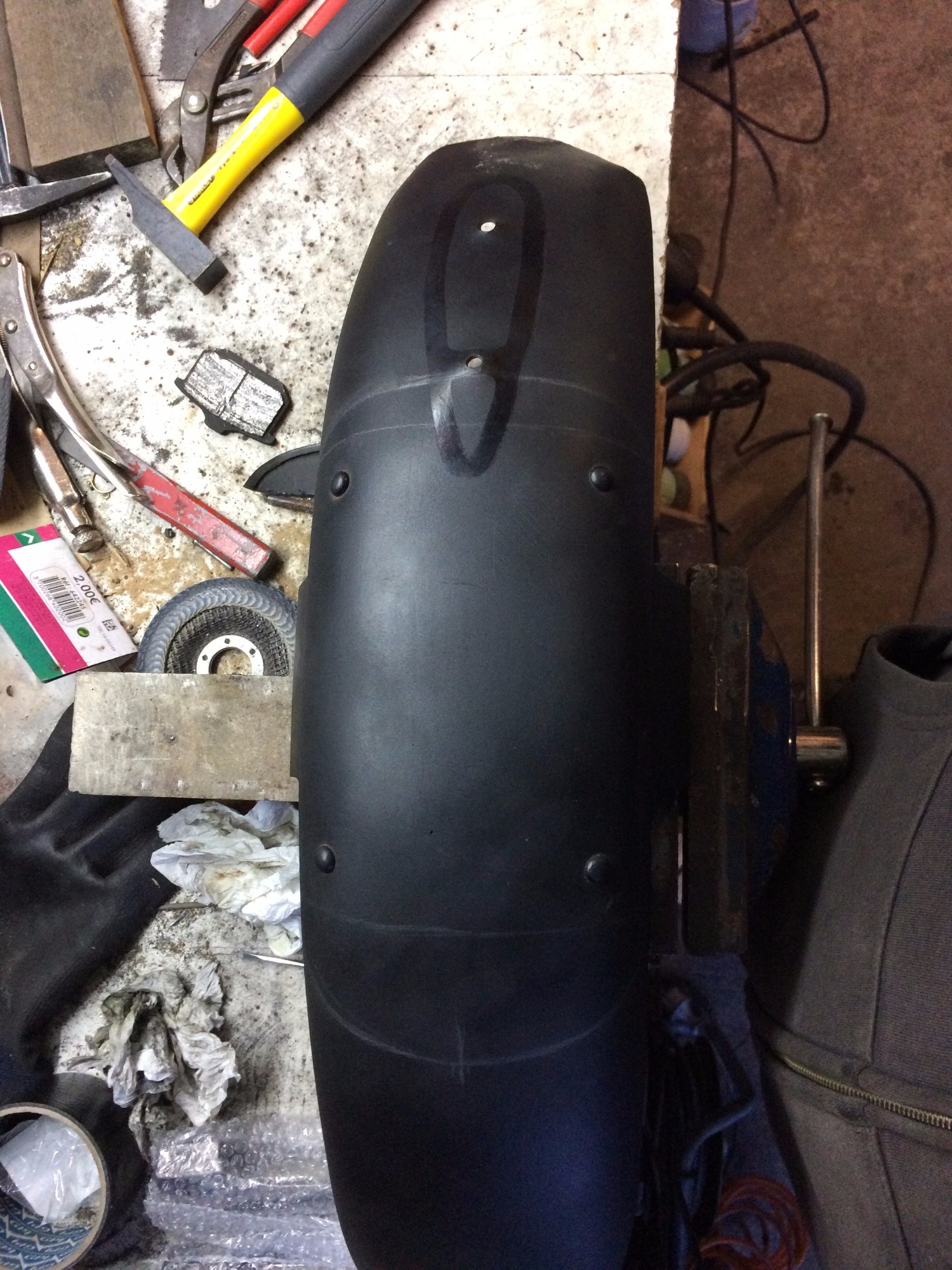

Enfin presque parce que c'est pas trop ajusté cette histoire
Je pense qu'un bon centimetre devrais suffire a la deformation du pneu et ca devrais donner pas trop mal .
Meuleuse, perceuse ...
Et voila ce que ca donne

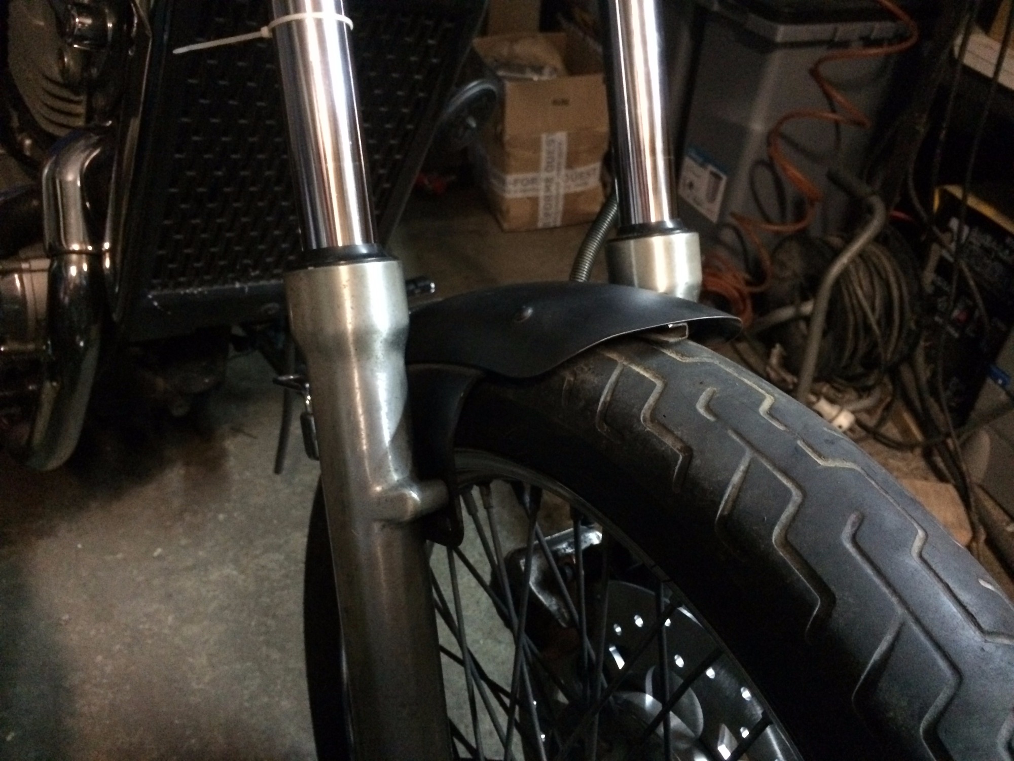

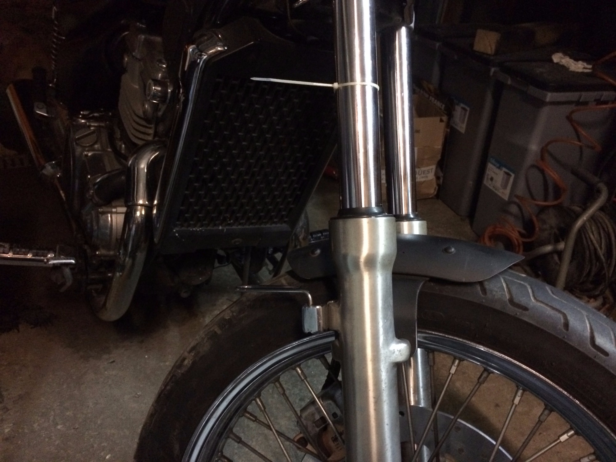

Ça avance bien tout ça! Mais je pense pas que ton garde boue avant serve a quelque chose lol.

tu a coupé le haut de ta fourche..?
J'ai d'abord raccourci la fourche d'origine en coupant la cale de dedans mais cela me laissais trop peu de course et combiné à l'arrière rigide c'était plus qu'inconfortable !
Du coup j'ai changé les tubes d'origine par ceux d'un gpz 10cm plus court.
