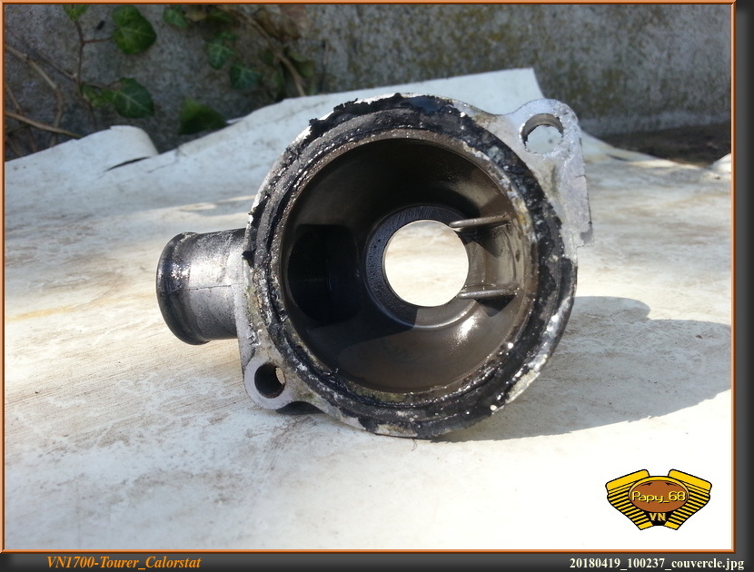

-1- Dépose du calorstat
Pour m'assurer que ce n'est pas un problème de calorstat insuffisamment ouvert, je l'ai tout simplement retiré. (Nous sommes en période d'été)
Le couvercle du calorstat avec son joint torrique à la dépose.
(Qui sera nettoyé, et reposé sur un filet de graisse comme préconisé dans le manuel)
Le tout sera étanche sans problème.
Le calorstat qui est aujourd'hui rangé dans un tiroir
Ici, on voit bien le seuil d'ouverture nominal
Les premiers essais réalisés sans calorstat vont très vite me montrer que cela ne fait aucune différence (remarquable)

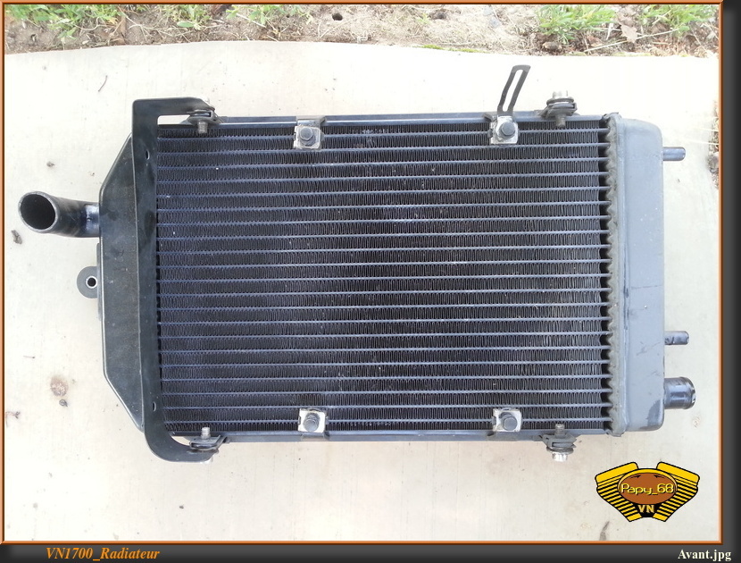

-2- Dépose du radiateur et nettoyage externe
Au démontage (J'y vois quelques bestioles, et autres brindilles qui squattent l'endroit...)

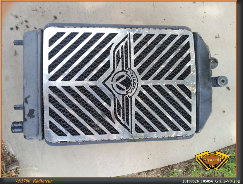

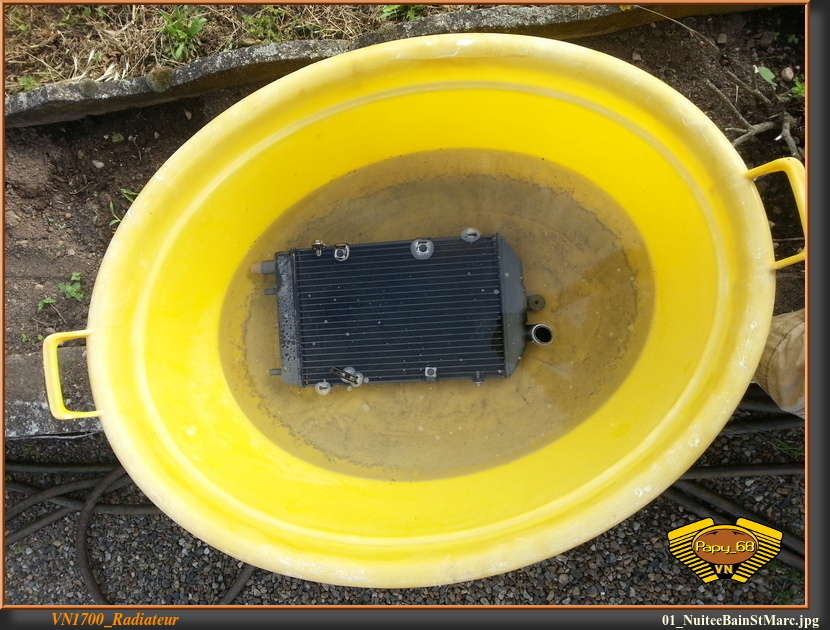

J'en profites (au cas ou) pour enlever l'enjoliveur qui ne peut qu’aggraver mon cas !

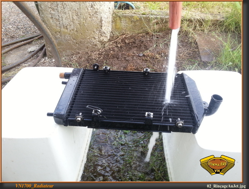

Une nuit dans un bain de lessive St-Marc pour ramollir ce qui peut l'être !
(Après avoir fouillé le Net, j'ai vu que c'est ce produit qui avait la préférence des pros)
Suivi d'un sérieux rinçage au jet d'eau (pas au karcher pour ne pas abîmer)
Et pour finir,
un passage soutenu à la soufflette
Résultats:
Ca ne me paraît pas franchement meilleur.

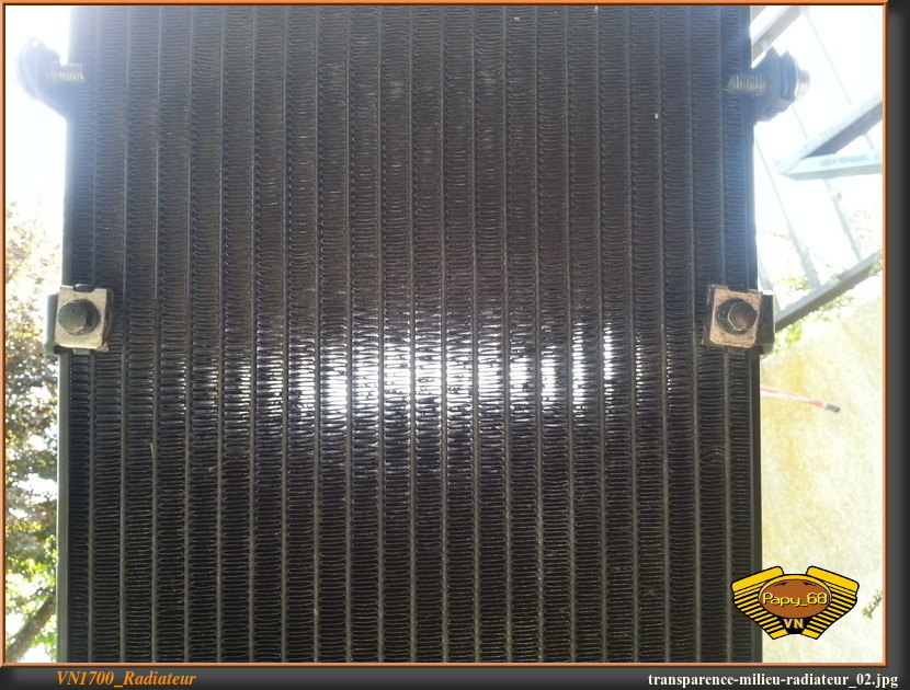

C'est assez difficile de faire des photos à pile 90°
Mais on voit quand même que si l'engin n'est pas vraiment obstrué, il n'est pas non plus très clean !...
Les zones centrales et supérieures semblent plutôt pas mal
Pour la partie basse, par contre il y a doute !?....

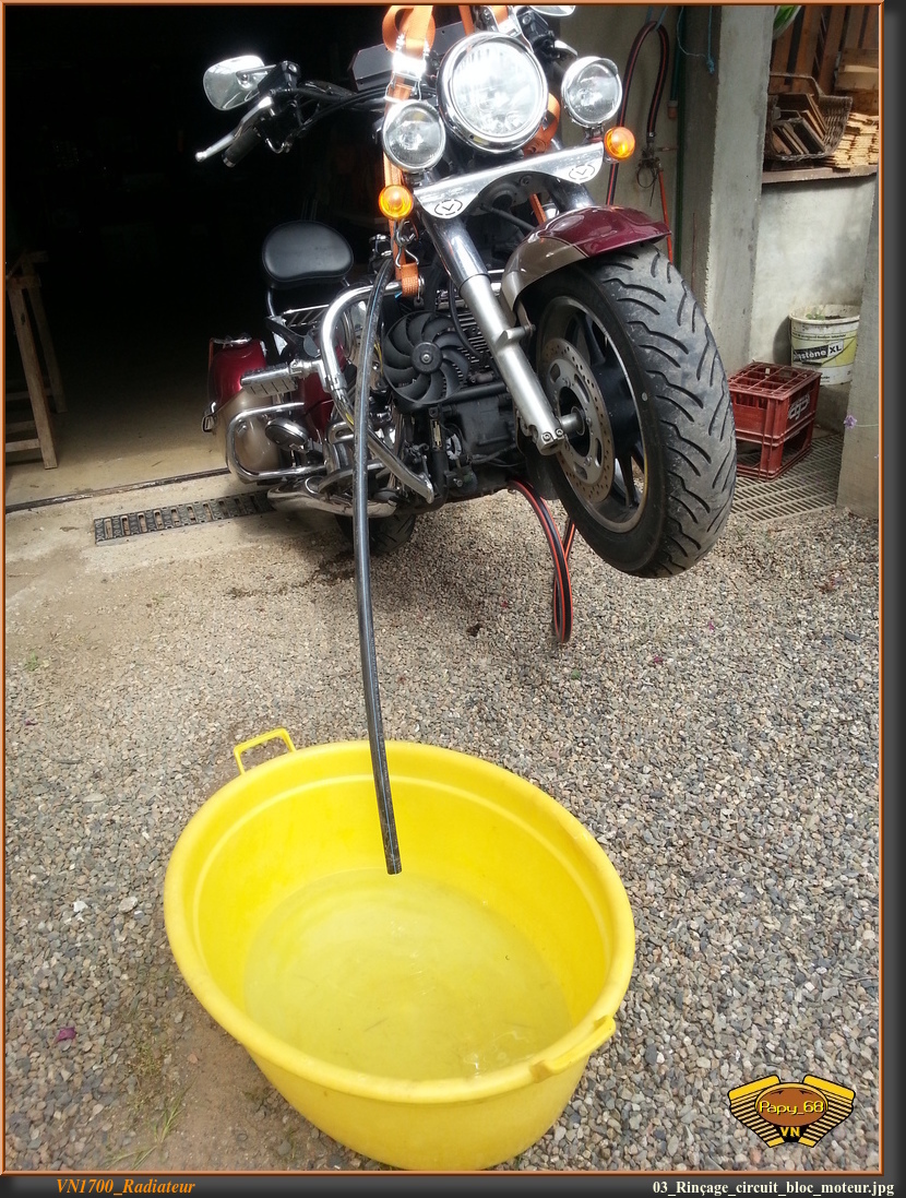

-4- Test et rinçage du circuit interne moteur
      Procédure:
J'ai également raccordé avec du flexible de 1" le moteur du coté retour radiateur sur mon circuit eau ville à environ 2 bar. (Pour respecter le sens du fluide)
Le débit constaté en sortie ne semble affecté d'aucune perte de charge. (l'intérieur moteur est clean)
J'ai récupéré dans la bassine les premiers litres d'eau sortie. Aucune trace de particules quelconques, seulement légèrement bleutée puisqu'il restait un peu de glycol à l'intérieur)
