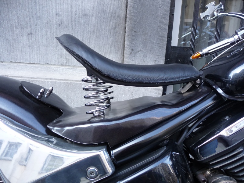

Voilà les dernières modifs apportées.
Capot compartiment batterie en aluminium 4mm peint.
Selle cuir montée sur ressors nettement plus confortable.
Tableau de bord avec indicateur de charge batterie +
boutons poussoirs pour télécommande ouverture porte
du garage et allumage des 4 feux clignotants.
D'autres photos plus claires suivront.
800 VN - Ma "bête" - Page 3 P1020610
800 VN - Ma "bête" - Page 3 Empty
MessageSujet: Re: 800 VN - Ma "bête"   800 VN - Ma "bête" - Page 3 EmptyLun 1 Juin 2009 - 16:24
c'est une tres belle bete !!! 800 VN - Ma "bête" - Page 3 Ph

Je continue avec le cache du compartiment batterie.
Tôle alu de 450x450x4mm arrondie sur enclume, plié,
découpé, soudé au TIG et peinte.
Réalisation de la fixation en alu avec axe en inox via la vis du réservoir. Petits ressorts (super confortables).
Peinture du garde boue arrière
800 VN - Ma "bête" - Page 3 P1020612
800 VN - Ma "bête" - Page 3 P1020614
800 VN - Ma "bête" - Page 3 P1020616
Et voilà le résultat de derrière aussi...
800 VN - Ma "bête" - Page 3 P1020615
