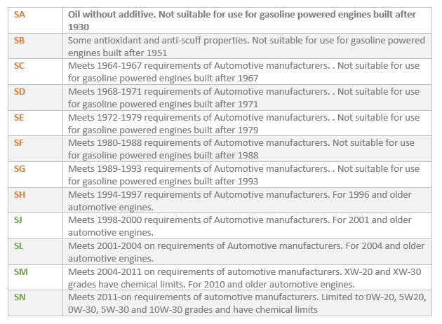

J'ai trouvé ça sur le net lol
Ça confirmerai que nos indices d'origine sont obsolètes.
800 VN - Indice, viscosité et grade d'huile Api-110
Les indices oranges sont obsolètes...
