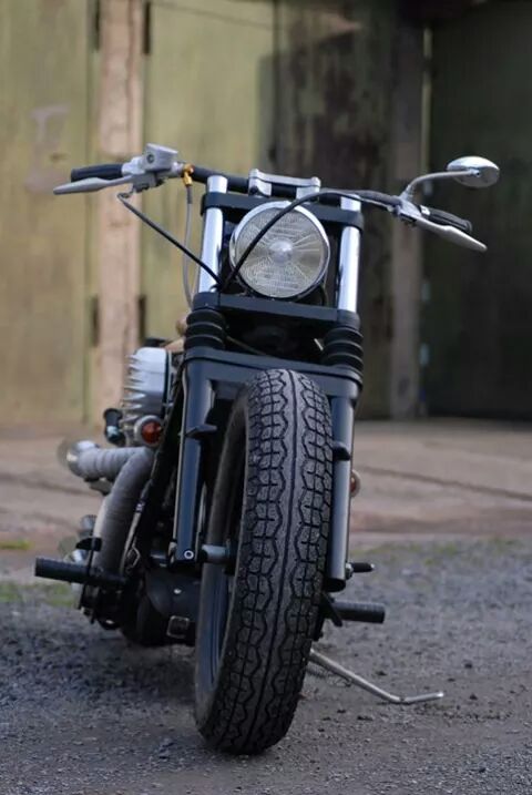

Sur ma photo, on voit qu’il y a moins de soufflets. La moto semble rabaissée.

va voir la presentation d'ATARI sur le fofo t'as toute la modif de la becane que tu as en photo
il m'a aussi aidé par ces conseils a modifier la mienne

Oui merci. J’arrivais pas à me rappeler du pseudo.

Hé oui Big t'es pas le seul !!! 😁
Les soufflet que j'ai mis font 20cm et la fourche est à la longueur d'origine .... Sinon je touchais partout et au final ça ce voyait pas tant que ça ...
Celle d'Atari doit être descendu d'une bonne dizaine de cm ... Je l'avais fait sur le 500 (avant de changer les tubes pour des plus courts) mais je trouvais que niveau confort, j'y perdais beaucoup trop!

Pour les perçages dans le guidon y'a pas de soucis de solidité, j'ai du en faire sur un ape Biltwell et aucuns soucis.
seb33
ville : Bordeaux
département : 33
date d'inscription : 22/01/2017
nombre de messages : 79
date de naissance : 30/07/1979
800 VN - Big'S Garage : nouveau projet !! - Page 3 Empty
MessageSujet: Re: 800 VN - Big'S Garage : nouveau projet !!   800 VN - Big'S Garage : nouveau projet !! - Page 3 EmptyJeu 14 Nov 2019 - 18:53
Et je suppose qu'il fait pas 3mm d'épais ?
moto : 800vn A1
nombre de messages : 1136
MessageSujet: Re: 800 VN - Big'S Garage : nouveau projet !!   800 VN - Big'S Garage : nouveau projet !! - Page 3 EmptyJeu 14 Nov 2019 - 19:05
J'en suis à mon troisième guidon percé et ça n'a jamais posé de problème (guidons de chez Westland Customs 2mm d'épaisseur)
seb33
ville : Bordeaux
département : 33
MessageSujet: Re: 800 VN - Big'S Garage : nouveau projet !!   800 VN - Big'S Garage : nouveau projet !! - Page 3 EmptyVen 15 Nov 2019 - 12:45
Fixation des boutons et première vue du guidon fini
800 VN - Big'S Garage : nouveau projet !! - Page 3 Img_1836
800 VN - Big'S Garage : nouveau projet !! - Page 3 Img_1837
