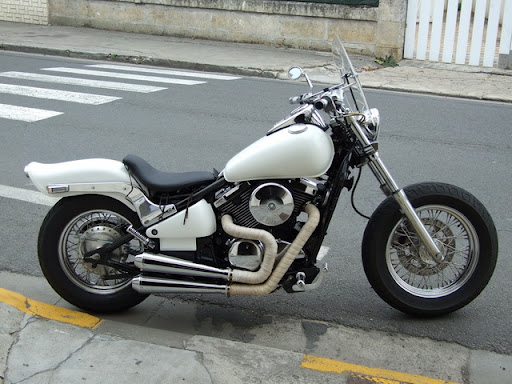

Hola, des news, juste à temps pour Surgères...!
c'est pas beau comme ça...?
800 VN - suivit de chantier...Bobber  ou pas !! - Page 2 DSCF2334%20redim
Je me suis demandé si j'allais pas les laisser comme ça...
petite vue du filtre modifié
800 VN - suivit de chantier...Bobber  ou pas !! - Page 2 DSCF2333redim%20
Et enfin l'ensemble...notez le petit changement de couleur de dernière minute !!
La déco n'est pas tout à fait finie et puis mat ou brillant, je ne suis pas fixé...
800 VN - suivit de chantier...Bobber  ou pas !! - Page 2 DSCF2335%20redim
Je vous dit pas le BRUUUUIIIIIIIT !!!!!!!!!!!!!!!

Tes pots sont terribles !!!!!!!!!!!!!!!! 800 VN - suivit de chantier...Bobber  ou pas !! - Page 2 Ph800 VN - suivit de chantier...Bobber  ou pas !! - Page 2 Ph

Wahoo !! 800 VN - suivit de chantier...Bobber  ou pas !! - Page 2 Ph

Wouahhh!!!! trop fort ,j'en bave encore 800 VN - suivit de chantier...Bobber  ou pas !! - Page 2 250232
Merci, j'attends de voir le tiens...!

Une seul petite remarque si je puis me permettre, le pare brise....hum, ça fait pas terrible sur ce genre de projet.
Ben, je sais bien mais ça protège tellement bien que j'ai pas trop envie de le retirer...tu peux te ballader sans visiere ou pas trop couvert...mais bon si vous etes 150 à me le dire je réflechirais à la question!!!!!!!!!!!!!!!!!!!
Je suis ok avec Foodchopper pour le pare-brise...Moi je le virerait
Bon, plus que 148 alors...!!!!!!!!!!

Je suis de l'avis de poulpe et foodchopper , on reconnait un motard heureux aux moucherons qu'il a sur les dents pas sur le pare-brise 800 VN - suivit de chantier...Bobber  ou pas !! - Page 2 Ri2.
Pour répondre a ta question je ne serait malheureusement pas a surgères demain (petit problême de fuite de liquide de refroidissement et un peu de jeu dans la colonne ,le roulement à dû se tasser)

bonsoir , elle est belle ta machine mais le pare brise c est vrai que c est pas top , bon aprés c est une histoire de gouts, mais je trouve que ca donne un coté pepere ( je ne critique personne messieurs) et c est un peu en contradiction avec tes modif. j aime boen le coté "bobber" , pas contre courage si tu sors sous lapluie avec ton garde boue avant absent, j ai deja eu sur un rats en 500 ( acheté 100 euros la veille de noel a un gars qui voulait la jeter dans le port d ailleur) t en pren plein le casque
toto

s'est vrais que cela fait un peu papy le part brissssssssssssssssssssssssssssssssssssssssssss
ho ! le biker un peu de respect pour les plus agés que toi !!
J'ai roulé pendant 8 ans été comme hiver par -10...!
maintenant c'est fini, c'est tout juste si je sors quand il fait gris !!!!
Mais bon à la demande générale je crois que je vais retirer ce part brise au moins quand il fait beau !!!

chris84 a écrit:
salut
dit moi,avec le premier filtre a air,celui avec le cornet,tu avais fait quoi comme reglages??
gicleur principal (175 je crois) et aiguille d'un kit dynojet stage 3, mais j'ai du changer aussi apres le gicleur de ralentis, le problème c'est qu'il aspire trop d'air, il faut obstruer une partie du filtre...

salut je viens de lire sujet aimerai avoir + de renseignement sur fabrication collecteur
collerette fixation collecteur
diametre tube +epaisseur+cote +angle coude
peut on braser ou soudure baguette merci je sais le sujet date
Salut, je vois que les photos de la fabrication des pots ne s affichent plus...
Pour la fixation je me suis procuré 2 plques de métal de meme épaisseur que l origine que j ai taillées et percés apres avoir repris les cotes. Les tubes et coudes inox sont du standard, j ai du acheter 1m ou 2 en droit, les coudes sont tous les memes que j ai plus ou moins retaillés.pour la soudure, tig ou mig, vu l épaisseur et si tu veux qq chose de propre...! Comme je l ai fait souder, j ai fait pointer 1 fois pour pouvoir ajuster, puis soudure finale quand ok.
J ai acheté l inox du coté de Libourne (fabriquant de cuve viticole) moins cher que sur internet...je rechercherais les dimensions et les prix si tu veux...?
