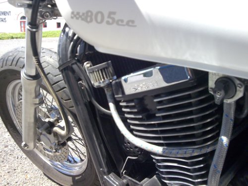

Non si tu trouve un autre tu peux mettre ce que tu veux, (c'est une ref KN que j'ai pris en même temps que mon filtre)
Tuto modif  filtre à air/réglages carbu... Photo016
Ce que tu montre est le system qui apporte de l'air au niveau des soupapes d'échappement...en gros system anti pollution que tu peux facilement supprimer !! Tu peux boucher les entrées au niveau du cache culbu et ainsi virer tout le reste !
