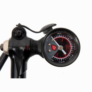

moi j'ai acheté cette pompe à suspenssion TWIN chez décathlon villeneuve d'ascq zone du Prés
DECATHLON POMPE FOURCHE/AMORTISSEUR 29,95€
Conçu pour le gonflage des amortisseurs et fourches à air. Manomètre haute pression. Réglage personnalisé des suspensions! ph
1700 TOURER - réglage suspension arrière Pompe_121700 TOURER - réglage suspension arrière Pompe_13

J'ai la même pompe que Dominique 1700 TOURER - réglage suspension arrière Ph
Pour régler la position sur III, tu te penches comme si tu voulais regarder sous la selle passager et tu aperçois la roulette noire avec les positions I-II-III-IIII peintes en blanc: attention amorto gauche et droite tu ne tournes pas la molette dans le même sens.
Pour la pression, j'ouvre les valises et les valves sont plus accessibles: je ne sais plus si les molettes sont aussi plus visibles.
Attention également pour le gonflage des amortos, ce ne sont pas des pneus, et tu arrives à 2 bars avec 1 ou 2 coups de pompe tellement il y a peu d'air...
