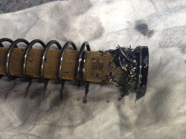

Comme je vous est expliqué dans ma presentation, je vien d'acquerir un 1500 vn de 1995 avec 26000 km, le precedent proprio a deposer le moteur pour lui faire une revision et a tous stopper, voici deja une photo de la bete avant le demontage
1500 VN - remontage de mon 1500 vn Sumo11
le moteur etant deposer je me pose la question, je l'ouvre ou pas, j'ai aucune facture de se qui a été fait dessus precedement, je vois juste que le moteur a deja été ouvert, il y as des trace de pate a joint partous.
J'ai demonter le petit tamis en bas du bloc et la surprise
[img]1500 VN - remontage de mon 1500 vn Photo10[/img]
Je vous laisse juger par vous meme, on apercois pas mal de dechet de patte a joint mais egalement des fine particules de limaille de couleur doré.
une autre chose le precedent proprio avez acheter 2 culasses d'occas qu'il ma donner avec.
j'ouvre ou j'ouvre pas

moi j'ouvrirais pour plus de sécurité en voyant le filtre j'imagine le reste , la pate a joint c'est en dépannage , rien ne vaut le papier , dans le temps je faisais mes joints de carter avec la feuille du milieu des sacs de ciment , maintenant c'est du plastoc donc j'achete des feuilles a joints ri4 ph

oui ces vrais mais ils on meme mis de la pate a joint entre les deux carters de bas moteurs, je pense qu'il on mis un joint papier, remarque il n'y as pas de trace de fuite ces deja sa. j'ai peur a une grosse surprise en ouvrant vus la limaille doré, sa ressemble a de la limaille de coussiné de bielle

salut
vu ton filtre, j'ouvrirais doute doute ,

woui, moi aussi ri1

Bon bah alors plus qu'as mis mettre, le demontage sa devrais pas poser de probleme mais le remontage sa va etre plus chaud ri2
faut que je commande une pochette de joint je suppose, vous me conseillez de l'ouvrir totalement ou uniquement le haut moteur???
quel piece a controler en priorité a votre avis??

Les coussinets de bielles doivent êtres bien "malades"....

oui ces se que je pense aussi vue la couleur de la limaille, sa vaut le coup de reparer ou vaut mieu que je cherche un moteur ?

t'as pas de factures?, tu ne sais pas ce qui à été fait
le pire c'est le bas moteur, ci une segmentation a été faite et pas les coussinets de bielles (pas bon)
cette limaille vient de quoi ??, boite ou moteur doute doute
ouvre complet,
