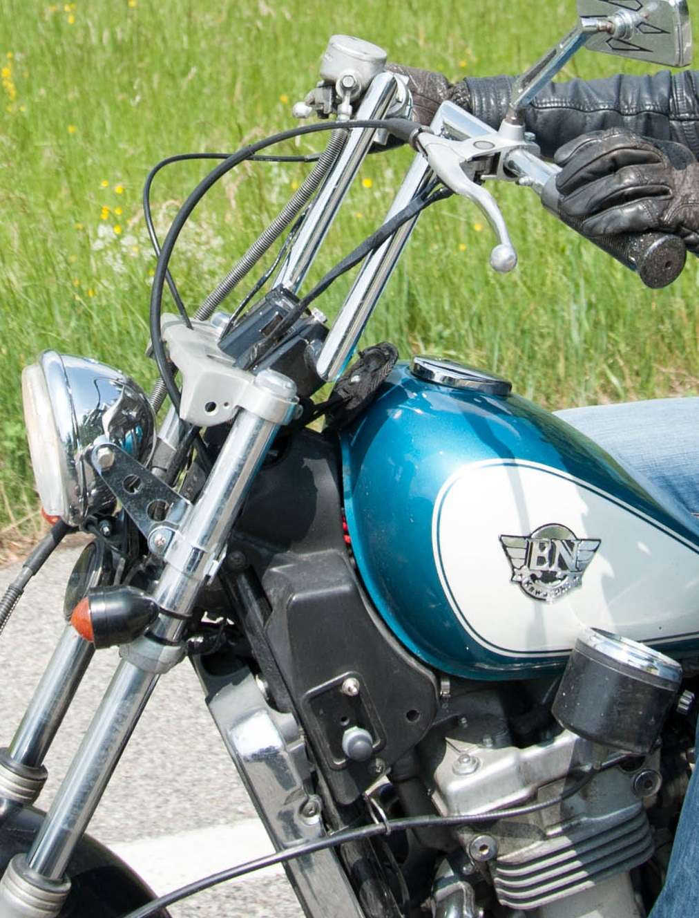

salut !
je ne l'ai pas fait sur un 900, mais je l'ai fais sur ma EN 500...
j'ai virer les 2 commodo et installer des interrupteurs sur le guidon et sur la moto :
900 VN - help  ! 5510
900 VN - help  ! 5610
à l'origine il y avait :
sur le commodo droit :
coupe circuit ON / OFF (supprimé en branchant les cables directement entre eux pour un ON permanent)
interrupteur 3 positions pour allumer les phares (OFF - veilleuse - phare) (supprimé en branchant les cables directement entre eux pour PHARE permanent)
bouton poussoir permanent (délocalisé sur la moto, c'est le gros bouton poussoir sur le cache latéral)
sur le commodo gauche :
interrupteur plein phare PHARE / PLEIN PHARE (délocalisé sur la moto, c'est l'interrupteur levier sur le cache latéral, 3 positions PHARE - OFF - PLEIN PHARE)
interrupteur 3 positions pour clignotants (changé par un petit interrupteur levier 3 positions sur le guidon GAUCHE - OFF - DROITE)
bouton poussoir pour klaxon (changé par un petit bouton poussoir sur le guidon)
bon, ensuite faut pas oublier de recabler le capteur qui est dans ta poignée de frein (celui qui allume ton phare arrière)
et voilà, plus de commodo, je dois dire que ça allège vraiment, c'est sympa !

ben l'intérêt il est limité, c'est juste que je trouve ça joli sur ce style de brêle (bobber) un guidon allégé, épuré...

j'ai les 2 mains sur le guidon ;)
c'est pour ça que j'ai gardé les clignotants et le klaxon au guidon.
y'a que le passage en plein phare qui se fait sur la moto, et honnêtement, déjà je roule pas beaucoup la nuit, et quand c'est le cas, c'est souvent en ville, donc pas de plein phare
