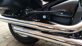

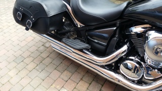

Bonjour à tous,
Je vous fait un petit FeedBack de ma pose de floorboards sur ma vn900.
Voici les floorboards que j'ai placé:
900 VN - repose pieds passager New_te11
Je les ai acheté a cette adresse:
http://www.customparts4less.com/epages/268147.sf/fr_FR/?ObjectPath=/Shops/268147/Products/H734-700B
Pour la pose pas de souci particulier pour le côté droit.  Par contre pour le guauche j'ai du faire légèrement usage du foret pour permettre le passage de la tige d'origine dans le support fourni. (mais vraiment rien de compliqué).
Ils avaient été livré avec le floorboards déjà fixé à l'attache, pour pouvoir les placer sans problème j'ai du au préalable démonter ces deux pièces et placer les attaches dans l'autre sens (point de fixation vers le bas pour qu'ils soient bien mis) mais rien de très compliqué grace au plan livré avec, de plus c'est prévu de pouvoir le faire.
Et voici ce que ça donne une fois posé:
900 VN - repose pieds passager 2016-016
900 VN - repose pieds passager 2016-015
900 VN - repose pieds passager 2016-014
Voilà j'espère avoir pu aider qlq1 qui compte également poser ce type de repose-pieds.
A&R et Bonne route.
