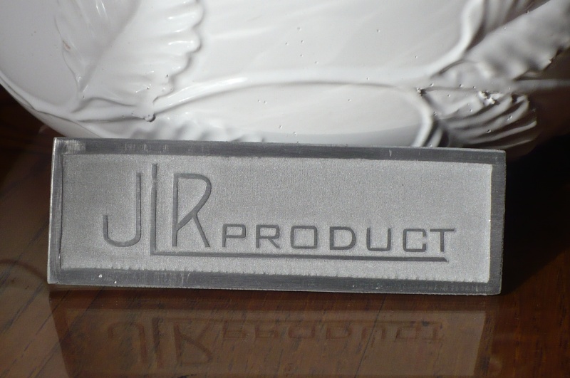

chose promise chose due ! on peut faire plus profond (là il y a 5/10 de profondeur ) peindre le fond pour faire ressortir l'alu brillant .
c'est juste un essai et je n'ai pas poussé le polissage

là on voit mieux le brillant
Embleme / Badge de réservoir personnalisé P1050626

Oh Yeah c'est super Jean Luc ! vv
Ça veut dire que n'importe qui peut le faire alors ?
Enfin ça a l'air quand même d’être du travail ... mais si c'est possible de le faire faire je lui achète :P

OK trouvé chez casto  vv
Embleme / Badge de réservoir personnalisé Empty
MessageSujet: Re: Embleme / Badge de réservoir personnalisé   Embleme / Badge de réservoir personnalisé EmptyMer 19 Fév 2014 - 21:36
Embleme / Badge de réservoir personnalisé P1050628

mon morceau est fait mais j'ai eu une autre idée entre deux , si ça interresse quelqu'un je peux le vendre une fois les trous perçés  ri1
Embleme / Badge de réservoir personnalisé P1050629

C'est du chouette boulot  vv
