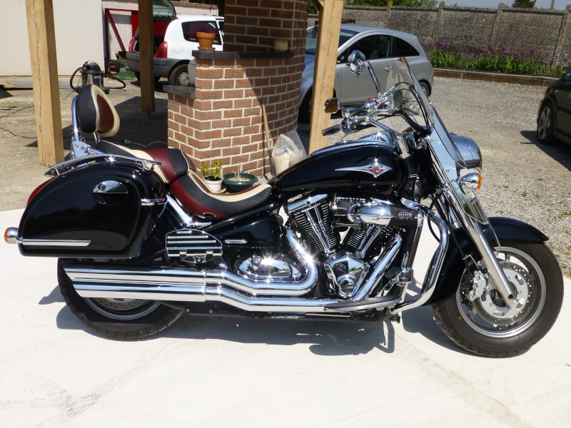

Bonjour à tous vv  je me suis présenté la semaine dernière, je n'avais encore vu la présentation de notre bien aimée ri3  bien entendu après ma p'tite femme ange
VN 2000 année 2004
2000 VN - ma bien aimée... <a href=2000 VN - ma bien aimée... P1010618" />
Filtre à air Corsair par Küryakyn + Pot Vance&Hines Powershot + boitier FI 2000 R, ne me demandez pas le réglage, je l'ai acheté comme elle est présentée  ri1
2000 VN - ma bien aimée... <a href=2000 VN - ma bien aimée... P1010619" />
2000 VN - ma bien aimée... <a href=2000 VN - ma bien aimée... P1010620" />

ph yaisse très belle mob ri2 et très bien équipée 2000 VN - ma bien aimée... 415964
nombre de messages : 43488
2000 VN - ma bien aimée... Empty
MessageSujet: Re: 2000 VN - ma bien aimée...   2000 VN - ma bien aimée... EmptyMar 10 Fév 2015 - 17:27
belle machine vv soleil
nombre de messages : 20533
MessageSujet: Re: 2000 VN - ma bien aimée...   2000 VN - ma bien aimée... EmptyMar 10 Fév 2015 - 17:39
Belle bécane ! ph ph ph

magnifique,belle bete,la selle,rarement vu aussibeau vv

ph aplo genial

c'est vrai que la selle est magnifique ! c'est comme ça que j'ai décidé ma moitié: "comment tu vas être bien derrière !!!...." et maintenant, c'est un régal cette moto. pourtant, je n'avais jamais lorgné sur du custom .........ph

vraiment magnifique, et cette selle pfffiiiooouuuu elle arrache la
