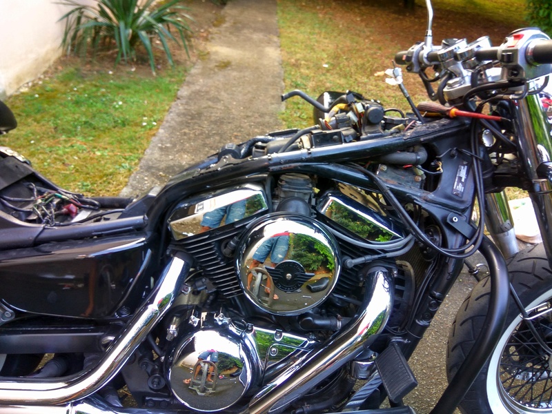

Salut a tous,
Comme dis dans mes précédents posts, ca y est j'ai franchi le pas. Aprés maintes hésitations quant aux choix de la base, je viens d'acheter un VN 1500 Classi de 97 que j'ai été chercher a 200 bornes de chez moi! (motivé le mec :p)
J'aimerais le modifier en bobber.
voici quelques photo:
1500 VN Classic: mon premier bobber! Img_2010
Dés le lendemain, je me suis fabriquer un guidon avec une barre de 25 acheté à Leroy Merlin, petite peinture noirs, viré le garde boue avant:
1500 VN Classic: mon premier bobber! Img_2012
1500 VN Classic: mon premier bobber! Img_2011
Elle est trop petite a mon gout mais c'est en attendant d'acheter un vrai guidon, je prefere ce look (meme si pas confortable) a celui d'origine.

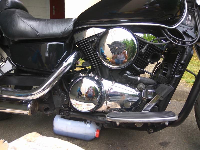

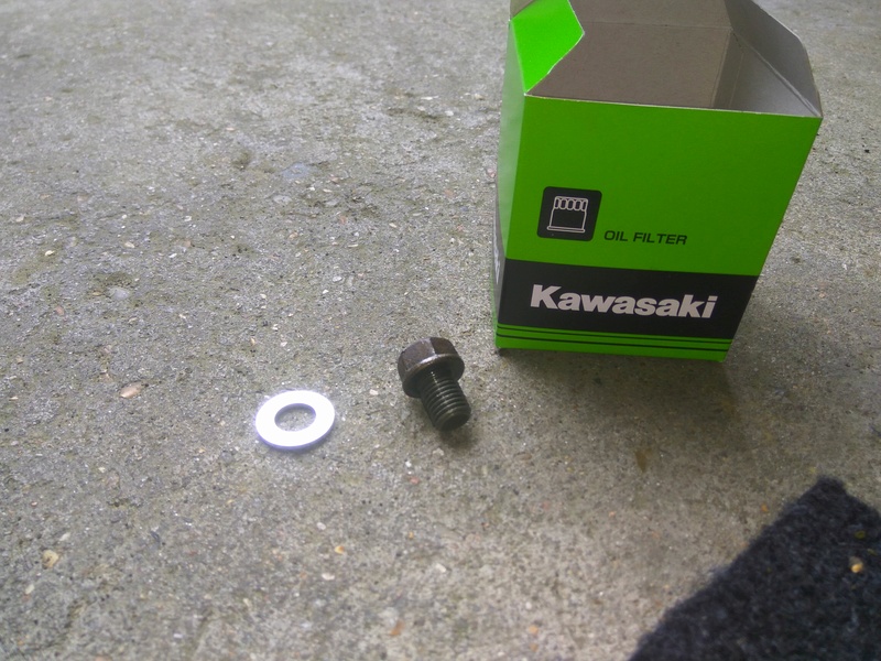

Vidange
1500 VN Classic: mon premier bobber! Img_2016

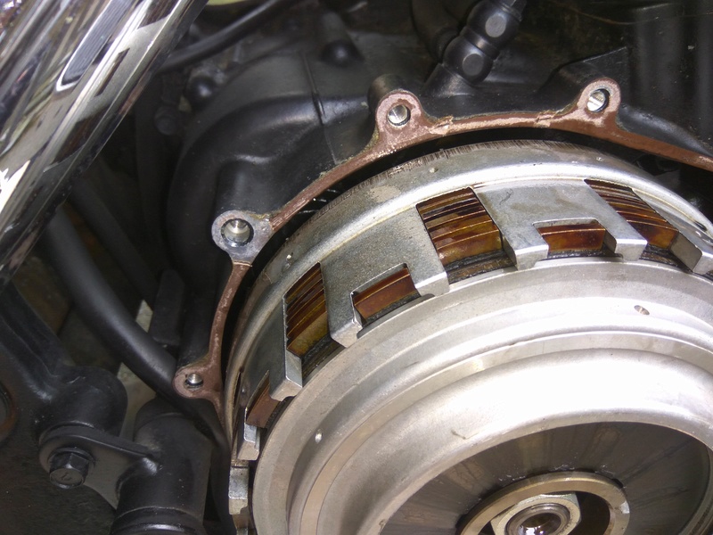

Demontage du carter d'embrayage
petite technique trouvee sur une video du net pour ne pas perdre les vices.En realite l'ordre ne sert a rien car c'est toute les memes mais dans mon cas certaines etaient legerement rouillées, celle du bas.
1500 VN Classic: mon premier bobber! Img_2013
1500 VN Classic: mon premier bobber! Img_2020
Petit cache assez lourd je me demande a quoi il sert...
1500 VN Classic: mon premier bobber! Img_2019
decu , je n'ai pas de clé a pipe assez grande pour le boulon de l'embrayage si quelques à la tete de cette clé je suis preneur, je l'aurais bien démonté pour voir l'etat des disques car j’ai l'impression qu'il accroche ou patine .. je sais pas, peut etre est-ce du à l'huile qui etait un peu vieille... on verra apré le remontage et l'essai routier.

Le joint de vidange et filtre a huile pour ceux qui voudraient la reference

Aujourd'hui j'ai un peu repris mais je suis tombé sur quelquechose de bizar
1500 VN Classic: mon premier bobber! Img_2025
on est biend 'accord il est censé y avoir un filtre dans cette enorme boite qui est vide pour l'instant... ri5
de l'autre coté il y a bie un filtre.
J'ai fini le remontage le remplissage d'huile.
mais en remettant  l'echappement j'ai du mal l'emboiter dans la boite a fumée.
En roulant j'ai une forte explosion a chaque forte deceleration. mais quand je dis forte c'est comme un coup de feu!
Les gens flip! (et mois aussi)
bon je vais remedier a ce et regler cette histoire de filtre a air.
J'ai quelques questions si certains d'entre vous pouvaient m'aider ca m'evitera de faire des betises:
-J'aimerais changé de filtre a air virer cette boite pas forcement un hypercharger mais quelque chose de plus personnalisé.
avant de choisir un model qui me plaira, j'aimerais savoir s'il y a un type de filtre a air que je dois éviter ou absolument choisir, y a-t-il des normes pour que le moulin tourne correctement (debit d'air ou autre)?
-deuxieme question, sauriez-vous de combien de degré est l'angle de nos échappements (angle du collecteur qui le rend à l'horizontal)?
Merci d'avance

Hoppla,
Non c'est normal ! Pas de filtre de ce coté !
En ce qui me concerne, la boite à fumée à disparue ! Sans doute quelqu'un me l'a volée ??? ri4
J'ai installé un Hypercharger. C'est clair que c'est un investissement, mais j'y ai gagné en puissance et plus de pétarades !

Ah vraiment c'est normal ou tu rigole ?
Donc si je veux changer le filtre à aire c'est que d'un côté ? Les deux ? Je comprends pas le système :(

Non c'est sérieux.
La boite est vide, je pense que c'est juste pour l'esthétique. La sumo en a deux, car il y a 2 carbus. Nous, nous n'en avons qu'un seul.
J'ai un filtre KN, utilisé 2 mois. Si tu veux, je te le laisse à moitié prix.

Ah il n'y a qu'un carbu j'étais persuadé qu'il y en avait deux.
Tin filtre kn c'est comme celui d'origine (mais version kn bien-sûr )?
Parceque moi j'aimerais changer l'esthétique de ce filtre.

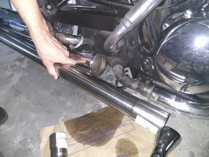

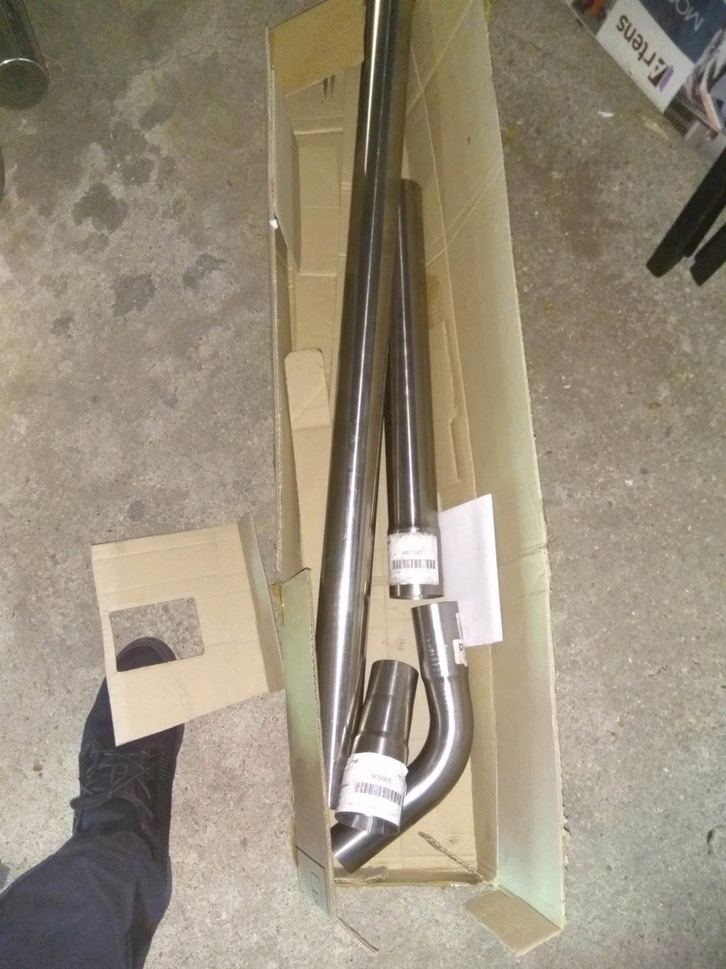

Les premières pieces arrivent!
Comme je vous l'avais dis, j'avais une idée pour ma ligne d’échappement. Vu que ca me soûlait de payer un tube en ferraille a je ne sais pas combien , je me suis dis que j'allais le faire, non seulement c'est économique mais en plus il y a le plaisir du fameux "DIY" !
Mieux vaut aimé cet esprit si on se lance dans un projet bobber non?
Donc j'ai commandé chez DPRace (trés rapide d’ailleurs)
un tube Inox de 1m, diametre 57mm
un tube de 50 cm 48
un coude de 60 degré
et un reducteur 60/55/50/48mm
J'avais fait une première commande pour avec deux coudes, un de 45 et un autre de 30, finalement c'etait un 60 degrés qu'il me fallait, je me dsuis aussi rendu compte que les deux collecteur n'avaient pas le meme diamètrej'ai donc commandé un le reducteur
Si vous voulez les référence des produits n'hesitez pas.
J'aurais pu prendre des diametre plus, petit mais j'aime bien els grosse ligne, j'espere que ca sera pas trop gros...

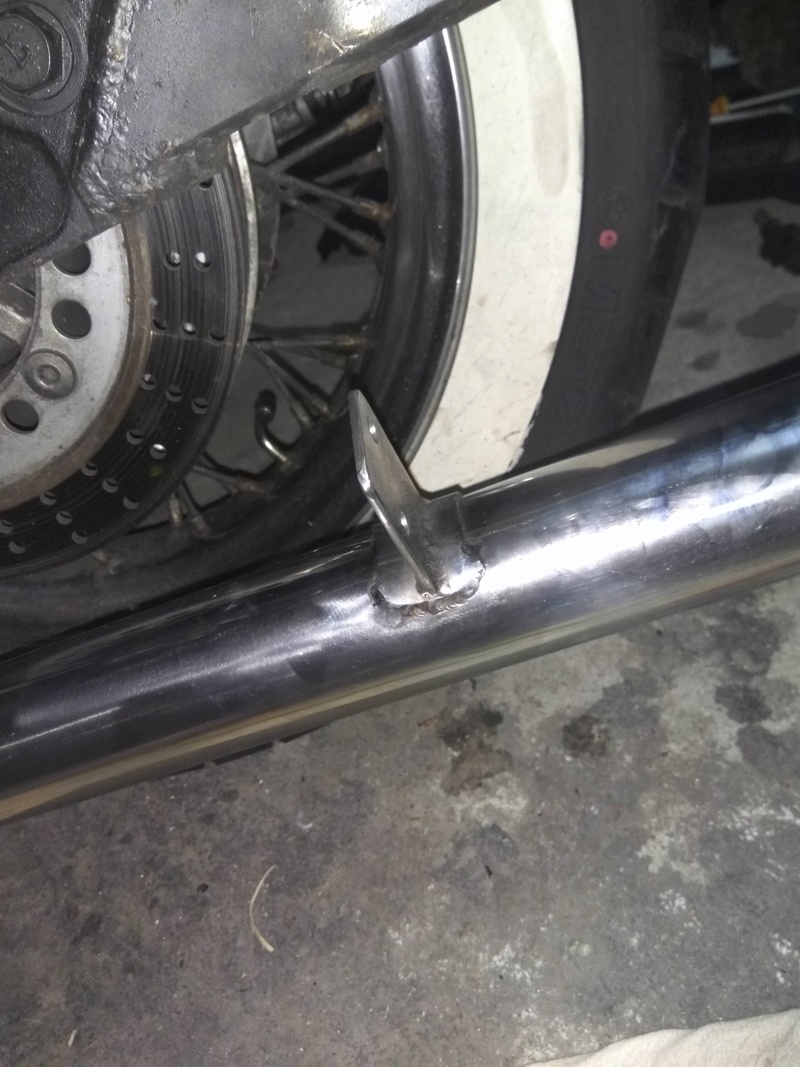

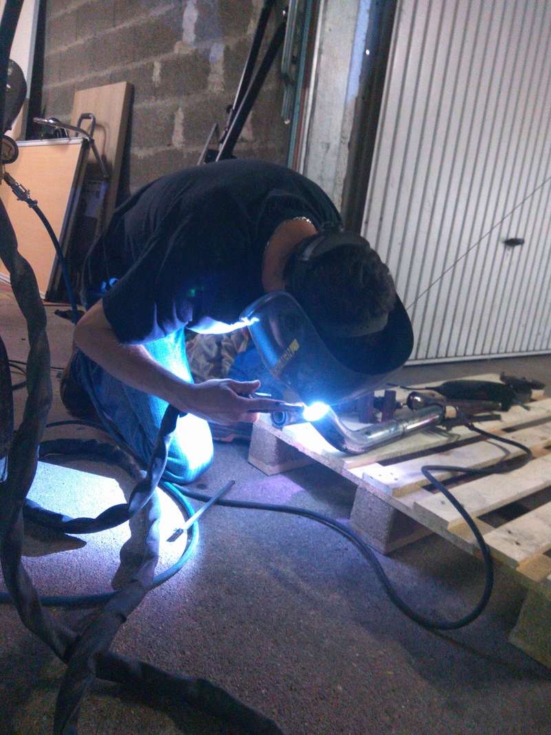

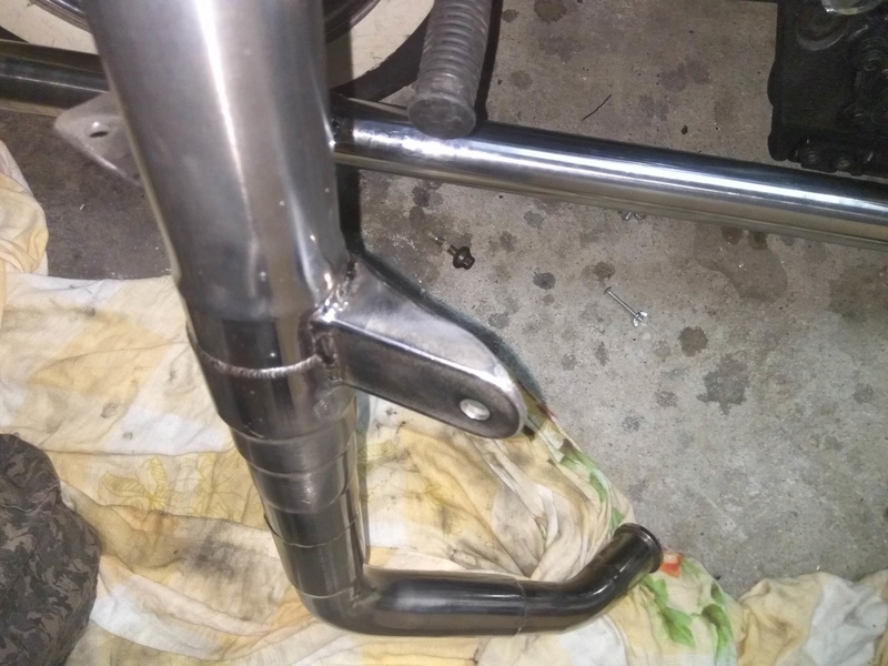

Ca avance,
Finalement j'ai oublié l'option rivet j'ai choisi la soudure, j'ai trouvé un ami d'un ami chaudronnier. avec tout le matos nécessaire pour la soudure de l'inox:
1500 VN Classic: mon premier bobber! Img_2015
l'idée generale
1500 VN Classic: mon premier bobber! Img_2017
Le Pro en action
1500 VN Classic: mon premier bobber! Img_2018
Creation des pattes de fixation, c'est ce qui nous demandé le plus de travail
1500 VN Classic: mon premier bobber! Save_210
1500 VN Classic: mon premier bobber! Img_2023
Je compte mettre des bande thermiques et couper la terminaison des pots, je ne suis pas encore decidé sur la longueur
