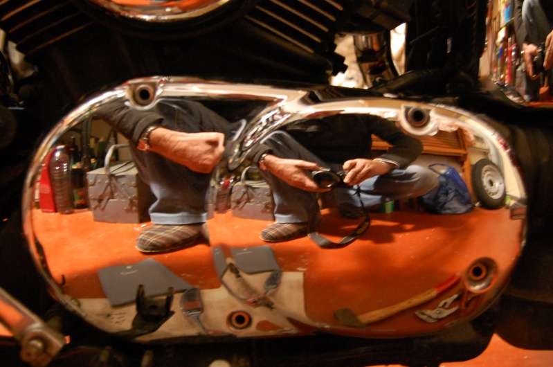

Je confirme je n'ai que 4 vis apparents et LA PREUVE EN PHOTO
1500 VN - besoin d'aide Dsc_0013

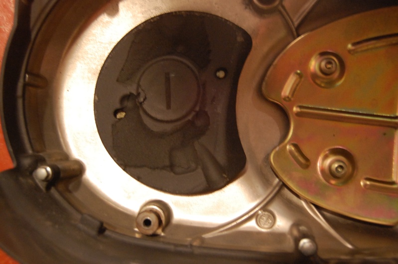

j'ai donc suivi les conseils de clededix, j'ai donné 2 ou 3 coups de manche de marteau et je me suis lancé, un grand coup sec en arrière et au diable si quelquechose casse et là, miracle, l'ensemble vient. Je le retire et je découvre le mystère qui retenait la flasque. En fait sur la flasque, côté intérieur il y a comme un joint en feutre qui doit servir d'antivibration ou éviter les frotements. Ce joint en feutre s'était colé au bloc moteur, ce qui explique que sa bougeait mais ça tenait. La partie chromée est bien fixée sur la pièce noire depuis l'intérieur donc voici les photos. Il ne me reste plus qu'à vidanger l'embrayage. Merci à tous pour vos conseils et à bientôt pour d'autres aventures. En effet je compte vidanger ma fourche mais je ne sais pas encore comment je vais faire. Je n'ai peut être pas fini de vous ennuyer.
A++ Alain
