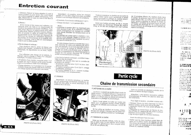

Si si c'est ça, elle se trouve juste derrière la batterie et le boitier fusible à proximité.
800 VN - Help Plus de clignotants!! Img03710

Merci pat et popy vais essayer de regarder ca800 VN - Help Plus de clignotants!! V2

Bon j'ai regardé cela, mais il n'y a pas moyen de dévisser le couvercle avec la barre de soudée sur le cadre, ahh sa m'énerve col1

salut mckoy de quel couvercle tu parle ????
800 VN - Help Plus de clignotants!! Empty
MessageSujet: Re: 800 VN - Help Plus de clignotants!!   800 VN - Help Plus de clignotants!! EmptyMer 4 Mai 2011 - 9:27
il faut le glisser ce boitier pour le faire sortir, c'est assez merdique comme système !

sors ta batterie et ensuite tu le pousse vers l'interieur et le tour est joué vv

Voila c'été bien le fusible de mort le mal est réparé merci pour votre aide ph
