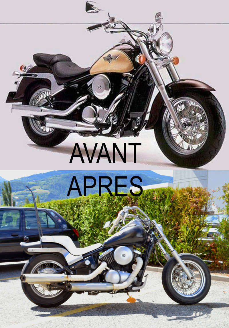

Hello tout le monde, voilà une année environ après l'achat de ma VN800, elle est plus ou moins fini.
Mon idée était d'en faire un chopper, sans pour autant sortir des milliers de francs comme c'est ma première moto. Je suis assez content du résultat. Mes idées ont bien évoluée au fil du temps. A présent il me reste juste à mettre des raisers plus haut et changer les pots.
Voilà un avant/après :
800 VN - bobber/chopper cheap way Av-ap10
La photo d’origine n'est pas celle de la moto que j'avais exactement. Il manque un petit "sissy bar" style dossier. Mais je n'ai plus de photo de ma moto au départ, donc voilà. Merci google.
On ne voit pas tout comme il faut, mais elle était comme ça à la base.

Voilà, j'espère que cet article vous auras intéressé . N'hésitez pas à me donner vos avis, conseils ou à poser des questions si vous en avez, etc.
