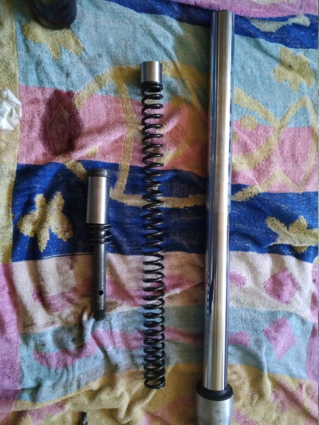

Mi.K.Hell a écrit:
-7cm à l'horizon
800 VN - Hellbobb' - Page 4 Img_2133
A droite la cale d'origine de 10cm qui va en haut du ressort sur les 800 vn A
A gauche, les nouvelles cales de 3cm qui ont en haut
Au milieu, les cales de 7cm qui vont en bas
Mi.K.Hell a écrit:
Démontage, mise en place des cales, remontage, ça change
800 VN - Hellbobb' - Page 4 Img_2134
800 VN - Hellbobb' - Page 4 Img_2135
J'ai pas touché aux ressorts, et j'ai fait des nouvelles cales en gardant celles d'origine, comme ça l'opération est réversible.
La fourche garde la même souplesse (ou dureté, chacun voit ça comme il veut), c'est juste la course qui est plus courte, mais j'ai pour le moment pas eu de gros coups qui m'emmène jusqu'en butée .

Ok merci pour les infos
Je vais "raboter" d'autant logiquement, c'est du kif kif niveau matos
Faut juste que je retrouve un tube du bon diamètre pour remplacer les coupes 'hasardeuses' faites sur Franken (les fameuses entretoises "hautes" ont été coupées même pas droites, puis replacées en 2 morceaux qui n'ont pas la même longueur en + avec une rondelle entre 2  ri4 te raconte pas le bin's pour une bricole pareille  triste1 )
