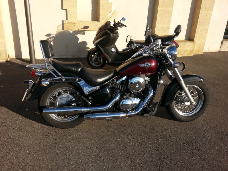

DONC, ça c'est mon VN 800 quand je l'ai acheté modèle 2000 28000km
800 VN - réservoir de remplacement...pièges à éviter? 20160112
