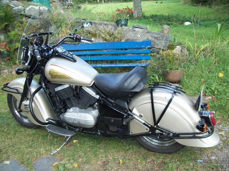

voilà ce que çà donne posé
DRIFTER - support sacoches cavalieres/porte paquets 000_0010
le côté "porte à faux" ne me plaisait pas,
sur le GB, c'est plus "roots", plus dans l'esprit années 50's

évolution avec sissy fixé au porte bagage pour ancrer le roll bag commodément :
matériel : tube de vieille chaise et boucle de sac à main de récup', bombe noire,
dremel pour dessin sur boucle ...
DRIFTER - support sacoches cavalieres/porte paquets Sam_0014
DRIFTER - support sacoches cavalieres/porte paquets Sam_0112
