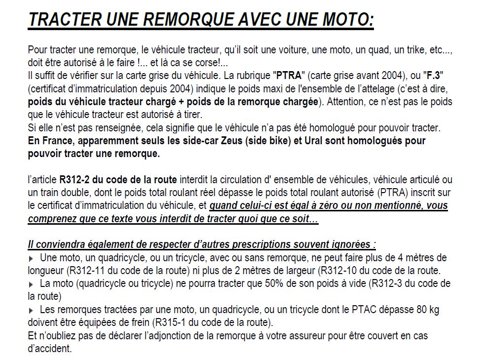

hello hello hello hello
"Remorque :
Derrière une moto, il est possible d’atteler une remorque :
- Soit pour le transport de bagages ;
- Soit pour le transport de personnes.
Equipements :
- 1 ou 2 feux rouges ;
- 1ou 2 dispositifs réfléchissants ;
- Elle doit comporter un dispositif de freinage si son Poids Total Autorisé en Charge( PTAC) excède 80 kg ou le poids à vide de la moto ;
- Le poids total en charge des remorques ne peut dépasser 50% du poids à vide du véhicule tracteur ;
- Si sa largeur ou son chargement risque de masquer les feux arrière de la moto elle doit être munie des équipements arrière obligatoires pour la moto.
Le fait qu’une moto tracte une remorque ne modifie en rien la classification du véhicule."
Voila ce que dit le secu routière.
Il conviendra également de respecter d’autres prescriptions souvent ignorées :
- Une moto, un quadricycle, ou un tricycle, avec ou sans remorque, ne peut faire plus de 4 mètres de longueur (R312-11 du code de la route) ni plus de 2 mètres de largeur (R312-10 du code de la route.
- La moto (quadricycle ou tricycle) ne pourra tracter que 50% de son poids à vide (R312-3 du code de la route)
- Les remorques tractées par une moto, un quadricycle, ou un tricycle dont le PTAC dépasse 80 kg doivent être équipées de frein (R315-1 du code de la route).
A l’heure du départ – ou avant l’achat de la remorque – vérifiez que votre moto (ou trike) peut tracter, et si c’est le cas, n’oubliez pas de déclarer l’adjonction de la remorque à votre assureur pour être couvert en cas d’accident.

Bonsoir,
Un petit complément vu sur le forum Ural France.
Voilà ce qu'en dit la personne qui l'a posté: "Le texte a été fait avec l'assistance d'un  commandant de l'EDSR de Grenoble il y a quelques années, ainsi qu'un ami qui lui travaillait à la DRIRE de l'Isère et un juriste près le TGI de Grenoble. On a épluché les articles du code de la route, pour sortir un article qui "tienne la route"."
ACCESSOIRE - Remorque moto - Page 6 Mement10
