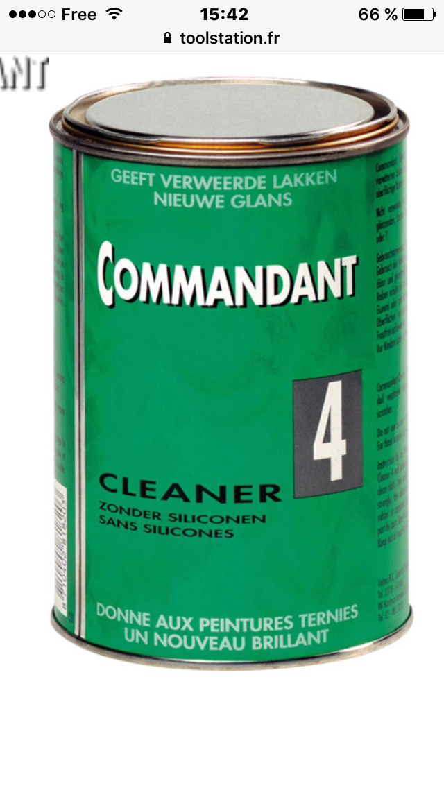

Bon ché Joints de fourches, kit carbus et plein d'autres pièces sont commandées, y a plus qu'à attendre l'facteur bipbip
Sinon en rubrique "Oldies but Goodies", chose à laquelle je n'avais même pas prêté attention sur la vnt50a (c'était tellement "cracra" coté radiateur), il y avait donc incorporé ce "protège" radiateur aspect décoratif BARBECUE bete :
SUMO - 1991 J+1 début restauration - Page 3 Proteg11
Vintage pur jus, option Grillades  SUMO - 1991 J+1 début restauration - Page 3 633949
Quelqu'un connait ce produit? C'était vendu dans le commerce ça? (perso jamais vu) Très lourd, tout inox le boui boui, ce n'est pas de l'artisanal je pense, les soudures sont belles et régulières :
SUMO - 1991 J+1 début restauration - Page 3 Proteg10

Compound , commandant 4 ! SUMO - 1991 J+1 début restauration - Page 3 415964

Ceci dont tu parles :
SUMO - 1991 J+1 début restauration - Page 3 Img_2710
Ne connais pas comme produit, Ça fonctionne bien?

Oui c'est ça Mat ! vv

Sinon le Commandant 4, c'est liquide, pâteux ? Ça "gratte" la surface quand même ?

Oui c'est une pâte abrasive !
Si tu as un car wasch prés de chez toi, tu peux aller demander un produit mordant chez eux : ça va super bien, je l'ai fait sur mon ancienne moto et les rayons étaient nickel !!!...vv
