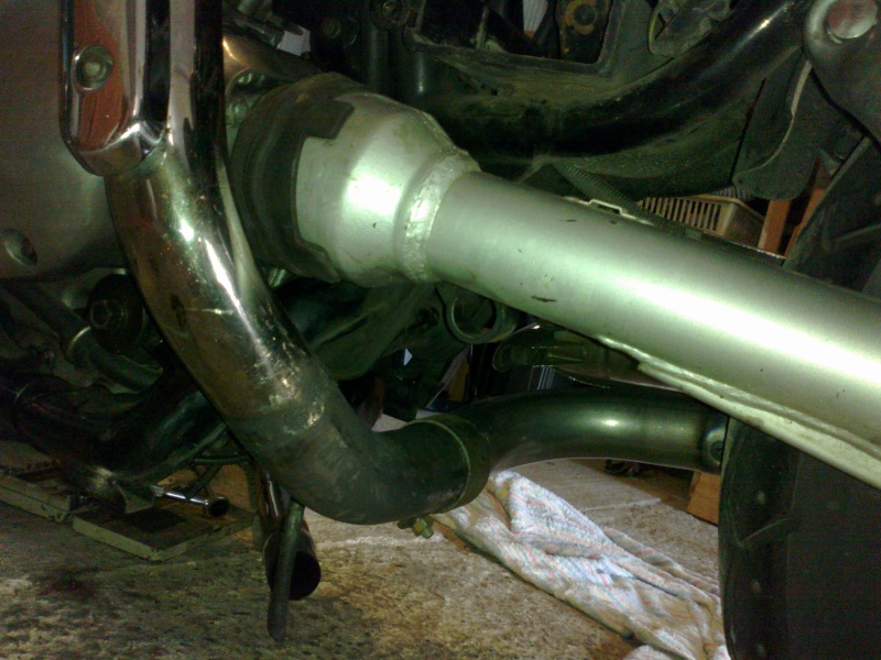

bon, malgré ce tube qui me manque, j'ai pu avancer cette aprèm (vu le temps pourrie) voici quelques photos
voici l'échappement du cylindre AR. J'ai raccourcir le collecteur et soudé un tube 45° ajustage à la lime car les diametres n'étaient pas identique ri2
1500 SUMO - remplacement joint cache-cucu et pignon pompe à huile 28052010
j'ai ensuite soudé un coude à 90° sur l'entrée du pot.
1500 SUMO - remplacement joint cache-cucu et pignon pompe à huile 28052011
j'ai emboité sous le cadre et mis un collier.
Mon TIG ayant décidé un mouvement de grève, j'ai du employer mon poste classique à arc, et sur du tube fin, c'est galère triste1
Pour le raccord du pot AV, ce sera plus simple, juste à couper à la bonne longueur et à monter avec deux collier aplo

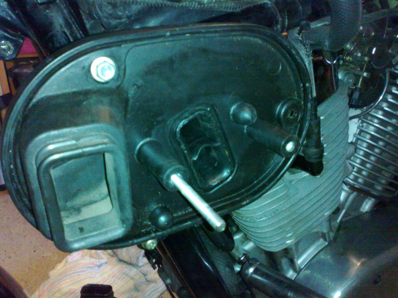

Pour continuer, j'ai modifié la fixation des couvercles des filtres à air.
Le gus qui a conçut ce système à un grâve problème sexuel à mon avis vu la difficulté d'emboitement fou
J'ai mis une vis dans une des fixations du filtre et fixé la prise d'air AR avec deux écrous, j'ai bloqué le tout au frein filet léger. J'ai repéré et percé le carter.
1500 SUMO - remplacement joint cache-cucu et pignon pompe à huile 28052012
Voilà le montage sur le cadre
1500 SUMO - remplacement joint cache-cucu et pignon pompe à huile 28052013
et avec le filtre
1500 SUMO - remplacement joint cache-cucu et pignon pompe à huile 28052014
et avec le couvercle
1500 SUMO - remplacement joint cache-cucu et pignon pompe à huile 28052015
J'avais plus d'écrou borgne alors en attendant j'ai mis un écrou normal. Je vais aussi rajouter un entretoise pour éviter l'enfoncement du couvercle lors du serrage.
Voilà pour l'instant ri6
