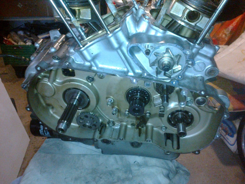

vv  avant de la déposée chez le docteur , j aimerai savoir sur la photo ou est ce p..... de pignon
car j aimerai voir ci il est bon ou pas ou ci il a ete changé merci

non, cela se voit derrière l'embrayage, celui en plastique est blanc
avant
1500 VN - pignon pompe a huile  23022010
après
1500 VN - pignon pompe a huile  09032010
regarde en bas de l'embrayage, tu en voit un bout, pas besoin de démonter, mais pour le changer il faut ouvrir le bloc, le circlips est derrière

1500 VN - pignon pompe a huile  Empty
MessageSujet: Re: 1500 VN - pignon pompe a huile    1500 VN - pignon pompe a huile  EmptyLun 21 Juil 2014 - 17:06
et voici mon pignon a plastique lol, a votre avis son etas est encore valable pour rouler 1500/2000 klm vu que j ai 43000 klm compteur , et que je le change fin de saison , et pas évident de trouver sur le net un model neuf d origine pour voir comment il sont aux départ
1500 VN - pignon pompe a huile  Pignon10
1500 VN - pignon pompe a huile  Pignon11
1500 VN - pignon pompe a huile  Pignon12
MessageSujet: Re: 1500 VN - pignon pompe a huile    1500 VN - pignon pompe a huile  EmptyLun 21 Juil 2014 - 17:32
vv je trouve que les dents sont bien usées,un changement rapide s'impose,à ta place je ne roulerai pas avec
MessageSujet: Re: 1500 VN - pignon pompe a huile    1500 VN - pignon pompe a huile  EmptyLun 21 Juil 2014 - 17:47
en démontant le carter , il y a un rondelle qui est tombée , je suppose que sa place est a droite au dessu de la photo ,la ou il y a un roulement, je ne la voie pas sur la vue éclatée
MessageSujet: Re: 1500 VN - pignon pompe a huile    1500 VN - pignon pompe a huile  EmptyLun 21 Juil 2014 - 17:48
oui je trouve aussi sa me tracasse pfffffffffffffff
MessageSujet: Re: 1500 VN - pignon pompe a huile    1500 VN - pignon pompe a huile  EmptyLun 21 Juil 2014 - 18:24
a changer d'urgence, il est presque à la limite.  bete
Pour ta rondelle (celle de la moto hein!!!) regarde sur cette planche, normalement sur le pignon du demareur il y a une rondelle à mettre avant de reposer le carter (pignon "c")
1500 VN - pignon pompe a huile  8_0810
MessageSujet: Re: 1500 VN - pignon pompe a huile    1500 VN - pignon pompe a huile  EmptyLun 21 Juil 2014 - 19:22
Je le changerai aussi de suite à ta place. On voit bien qu'il manque plus de la moitié. Et c'est généralement à ce kilométrage là qu'il pète complètement.
Le pignon qui entraine cette m*rde en plastic est en métal, donc plus il devient fin, plus il est fragile.
MessageSujet: Re: 1500 VN - pignon pompe a huile    1500 VN - pignon pompe a huile  EmptyLun 21 Juil 2014 - 19:51
A changer de suite !
MessageSujet: Re: 1500 VN - pignon pompe a huile    1500 VN - pignon pompe a huile  EmptyLun 21 Juil 2014 - 20:29
merci , pour la rondelle je pense que elle viens du pignon du démarreur en effet quand je la place elle rentre nikel a l endroit , et je ne voie pas ou elle irai donc , bon pour l envoyée chez le docteur , je sai pas encore ou je roule encore jusque fin de saison et je prend le risque , ci sa case et bien sa sera ma derniere moto elle finira sa vie en déco dans le jardin et terminer pour moi le deux roue , il n y a plus que a espéré lol que sa tienne jusque fin de saison
MessageSujet: Re: 1500 VN - pignon pompe a huile    1500 VN - pignon pompe a huile  EmptyMar 22 Juil 2014 - 0:49
Heu... Pour moi ce pignon en plastoc là, il a mal aux dents, c'est dangereux pour la moto  bete
MessageSujet: Re: 1500 VN - pignon pompe a huile    1500 VN - pignon pompe a huile  EmptyMar 22 Juil 2014 - 11:02
j ai trouver cette photo on voie bien que le mien est user
1500 VN - pignon pompe a huile  Mt5cev10
MessageSujet: Re: 1500 VN - pignon pompe a huile    1500 VN - pignon pompe a huile  EmptyMar 22 Juil 2014 - 15:43
Woui, mais ce n'est pas un pignon de VN, car celui-ci normalement est solidère de l'axe.
Mais cela n'enlève rien à l'usure prononcée du tient
