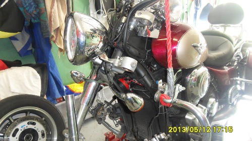

maintient avant moto par crochets plafond

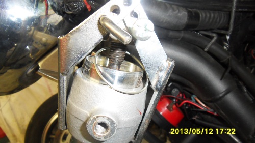

refixation du bras de fourche sur le support bas et mise place de l'extrateur type facom U55 pour pousser la pastille haute
1700 TOURER - tuto remplacement joints spi suspension Sdc11138
enlever le clips haut de fourche qui retient la pastille bloc ressort
1700 TOURER - tuto remplacement joints spi suspension Sdc11139
libération de la pastille et du ressort de suspension

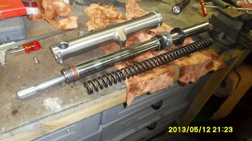

tous les éléments du bras de fourche démontés

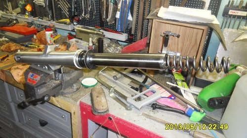

les deux bras de fourche remontés après changement des joints spi
