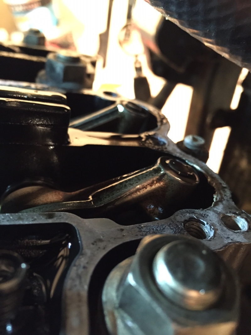

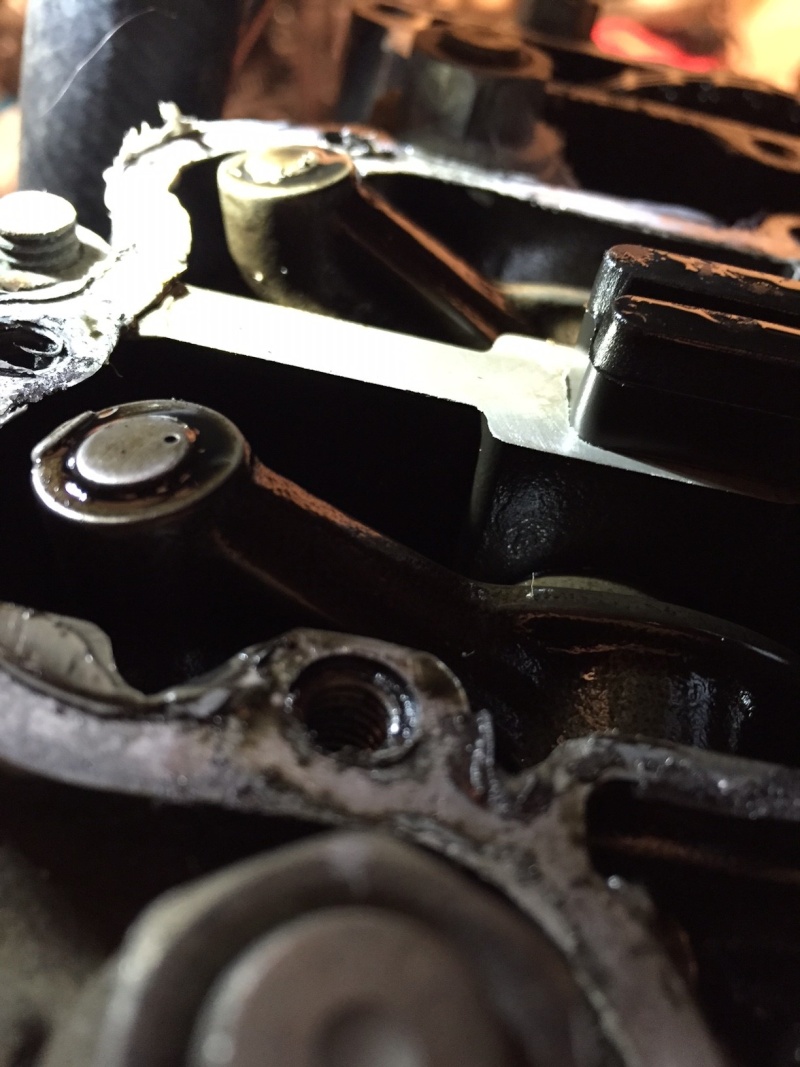

Salut ! Je confirme que le réglage est hydraulique. Après 2 bonnes heures entre démontage et remontage .. Je vous dit pas la surprise quand on a enlever le cache droid1 col1 col2 triste1

Heu ouais mais lui il a de la place quand même !! Et puis j'ai pas vraiment accès aux écrous, je crois que c'est un peu différent.
Donc retour à la casse départ cpojuste prochaine étape vidange et repurge du circuit de refroidissement pour la chauffe peut être ...
Si quelqu'un à d'autres idées je suis preneur

Des news du VN, j'ai demandé l'avis d'un mécano moto à coté de chez moi, pour lui par expérience guides de soupapes un peu grippé. Re démontage et WD40 pour améliorer, laisser "à l'air lire" 2 jours tranquillement et faire tourner au ralenti un petit moment pour que sa revienne.
Bilan de la journée vidange et purge des circuits huile eau, et redémarrage de la bête. ph ph  Et bien le résultat est presque la ange ange  la moto à un peu tourner et nettement moins d'explosion, le moteur chauffe normalement et n'est pas brûlant en 5 min ! Bon apres j'ai une fuite de LDR donc elle a pas tourné 3 heures mais c'est encouragent.
Dernière chose le réglage initial de la plupart des carbus jap est de 1 tour 3/4 pour la richesse
Bonsoir
Romain je suis tomber sur ton problème de moto en fouillant sur le forum
Car j’ai exactement la même chose que toi la mienne fait exactement
Pareil je suis entrain de voir si lés poussoir hydraulique ne sont pas gripper
Au final tu a fait quoi sur ta brèlle

Bonjour, j'ai un 1500 vn de 1996 et j'ai le même problème que vous, coup de canon dans le filtre à air !! J'ai démonté le carbu, regarder la couleur des bougies!! Avez vous trouvé la solution?

Bonjour à tous, je viens pour vous dire ce qu'il en est, car je pense avoir trouvé ! Les coup de canons viennent du fait que les échappements ont été vidés et la marmite enlevée donc les échappements sont plus que libres!!! La richesse est trop pauvre et le ralenti trop haut, en fait on compense le manque d'essence par le ralenti qui pour nous est trop bas sans le faire exprès !!! Du coup elle pète dans le carbu et le filtre à air et la descente en régime après un coup d'accélérateur et trop lente ( forcément le ralenti est trop haut, mais ça tu le sais pas)!! Donc pour tout vous dire j'en suis au troisième démontage pour le réglage mais ça vient bon, j'en suis à 3 tours de la vis de richesse encore un quart de tour ce soir et je pense que c'est bon!!! J'espère que ça peut vous aider et faire un peu avancer les choses !!!! Nico
