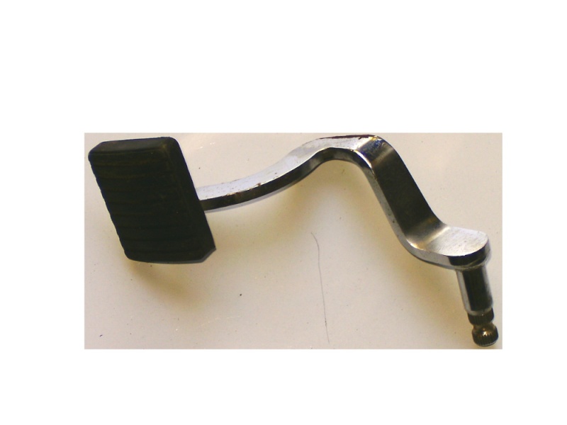

Salut , voilà j'ai un vn15 de 1996, avec des plateau en guise de calé pied, j'ai remarquer que mon sélecteur etait pas mal branlant , alors en regardant de plus pret j'ai remarquer quil y avait un oeillet sur le plateau pa lequel passait un axe et celui ci accrocher au sélecteur qui le stabilise.
J'ai mis un boulon comme je pouvais. Vous savez ou je peux trouver cet axe et les risque ?
Sinon j'ai la seconde qui craqué , je suis obligé de soit la bourriner elle passe en craquant , soit je doit lâcher l'embrayage et le reprendre à nouveau pour passer la seconde. Des idée ??

c'est cela que tu doit avoir. Le sélecteur n'est pas relié au plateau. Ce sont les deux circlips qui assurent le positionnement.
C'est la maladie de ces motos (VN comprise), le sélecteur qui traverse le carter prend du jeu du fait de l'agrandissement de l'alésage.
J'ai le même soucis sur mon SUMO. Je pense que je vais réaléser et mettre une bague en bronze.

Ok mais je vois que c'est un sélecteur double avec le passage au talon c'est cette. Pedale. Qui me manque, tu sais où je peu trouver ça ?

p'têt sur le bon coin, autrement chez kawa ( environ 45€).
Tente une annonce sur le fofo pour voir.
Moi j'avais trouvé sur le bon coin et je l'ai adapté sur ma SUMO

Tu vois j'ai été obliger de mettre un boulon. C'est un renvois de sélecteur c'est ça ??

woui, c'est la pièce 13242 qui rentre là dedans pour passer les vitesses avec le talon

Oui c'est bien ce qu'il me semblait, mais j'ai chercher je n'en trouve pas sur le net :( si je tape cette référence ça ne me donne rien que des sélecteur simple, et il me fait ce sélecteur avec ce petit axe en bout :(

J'ai trouver !!! 25€ ouiiiiiiiiiii hahaha
Merci papyrider !!
