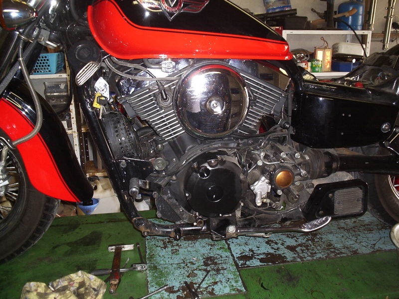

En premier lieu il faut caler la moto droite , pour ma part j’ai une table de levage et j’ai attaché la moto avec des sangles , mais chacun fera avec les moyens du bord
TUTO : remplacement silent bloc du balancier d'équilibrage Tuto110
Ensuite démontage de la selle (une vis de 6 de chaque coté) du réservoir (attention au fil de la jauge) , puis démontage des deux camemberts du filtre à air (notez encore la référence fromagère) et l’on enlève la vis cruciforme qui tient le boîtier d’aspiration du filtre à air (à coté de l’épine dorsale su cadre coté droit).
Dépose du carter enjoliveur chromé , de la platine marche pied et du sélecteur double branches, débranchez également le renvoi du sélecteur car la biellette restera sur le carter.

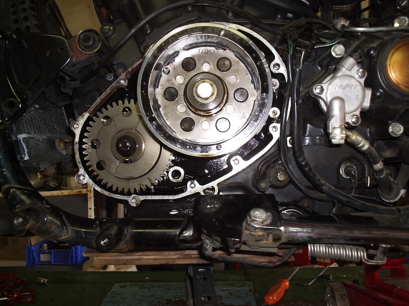

On est maintenant dans le vif du sujet et c’est finalement le plus rapide à faire , le balancier d’équilibrage se trouve devant le volant moteur , la dépose de l’amortisseur du balancier nécessite donc la dépose du volant . Ce dernier est maintenu par une vis centrale (clé de 17)
L’emmanchement étant fait sur un arbre cannelé , il n’y a pas besoin d’arrache moyeu , le volant sort en tirant dessus gaffe il pèse …un âne mort.
ATTENTION IMPORTANT le balancier d’équilibrage a une position déterminée par rapport au vilbrequin , il convient de le remettre dans la même position . Il existe un repère sur le volant moteur et un sur le volant d’équilibrage. Ils doivent être en regard au démontage et vous devrez les remettre dans la même position au remontage .Pour ma part je fais une petite marque au feutre pour retrouver plus facilement les repères.

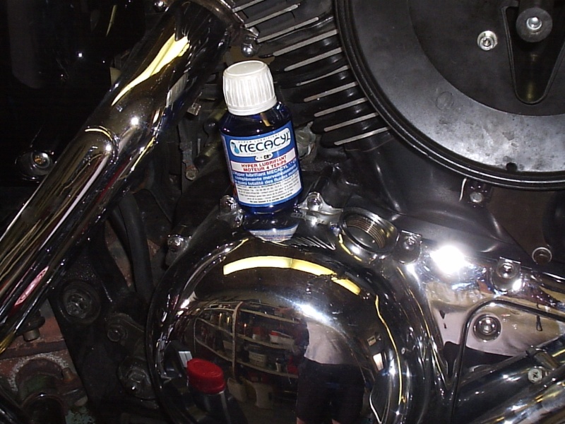

Moi j’ai profité de la vidange pour tester le mécacyl. 30 € le bidon de 100 ml convenant pour 5 litres d’huile , le carter contenant 2.7l, le traitement convient pour deux vidanges

Ben moi j'ai pris chez kawa et je n'ai changé que les fameux silent blocs (32 € je confirmes), le joint ayant été sauvé au démontage.
Ce type de joint papier si il est bien monté et démonté ne subit pas de dommage , il se démonte sans se casser en prenant son temps.
Il est évident qu'un pro ne va pas se faire ch... à remonter un joint d'occas car si çà fuit il fera 2 fois le taf pour que dalle.Il est donc normal qu'il le facture.
Moi je fais comme tout le monde , quand je fais moi même j'y vais à l'économie (budget oblige) et j'essaie de sauver ce qui peut l'être.
Ce n'est pas de l'économie de bout de chandelle car il est probable que ce type e joint coute entre 15 et 30 € (tu notera que je n'avais pas mis le prix du joint car je ne l'ai pas acheté , je mentionne quand même de le prévoir si on arrive pas à récupérer l'ancien).
Petit truc pour pouvoir récupérer les joints papiers au prochain démontage
Passer de chaque coté du joint neuf une fine couche de pate à joint silicone (tres fine) laisser sécher une petite dizaine de minutes avant de monter...Le silicone n'adhere pas sur les supports et au démontage un coup de vinaigre suffi à le nettoyer....
Donc en résumé ton méccano ne semble pas éxagerer mais le joint est peut etre presqu'aussi cher que les silent bloc.
Désolé j'aurai du préciser çà sur le tuto.... connerie

Bon, j'ai commencé à démonté sans avoir commandé les pièces.
Je n'ai pas pu sauvé le joint donc faudra l'acheter. triste3
Par contre la 800 est moins bien placé pour enlever le rotor de l'alternateur l'écrou est serré à 16kg.
Impossible de l'enlever sans l'outil adéquat, la fameuse clé à sangle. triste1
Comme je ne fais aucunement confiance dans les concessionnaires (à cause des jeunes qui se font la main et autres) je vais acheter cet outil. J'ai déjà pris une clé dynamométrique 35€ et la clé à sangle 52€ chez kawa va arriver (y en a une à 300€). Si l'on rajoute l'huile, et les pièces, ça me revient à 180€ encore moins cher que chez le cons. ph
Donc si vous voulez faire votre balancier, venez à la maison avec une bonne bouteille (c'est mieux avec le ventre rempli ri1 )
