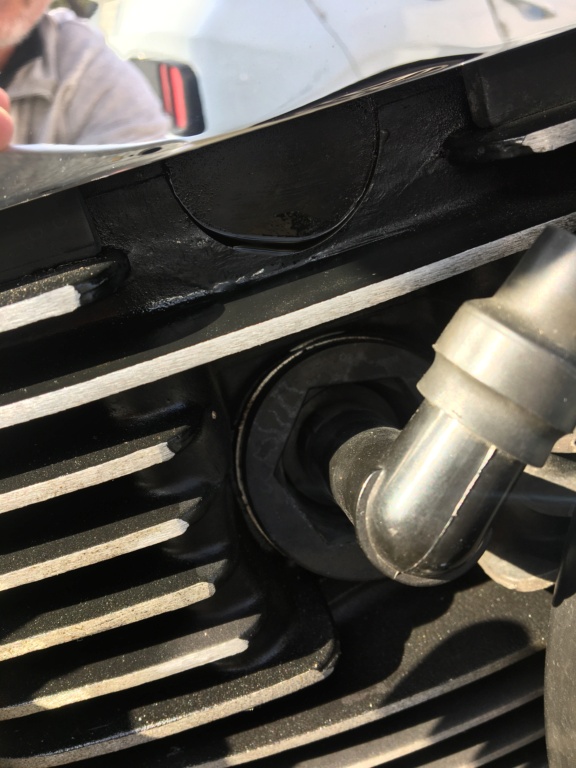

bonjour,
j'ai vu ca aujourd'hui sur le cylindre avant coté filtre a air , trace d'huile dans le demi cercle au dessus de la bougie
1500 VN - fuite  Img_1910

hello Thierry,
c'est sûrement une histoire de joints ? doute doute

joint de culasse ou autre doute

Non pas celui de la culasse, je pense plus à celui du cache culbuteurs ! doute

c'est ce que je pense après des recherches sur le forum, j'ai de la chance c'est le cylindre avant je vais faire la saison en contrôlant l'huile régulièrement et a la fin de la saison je vais démonter pour changer ce joint

Attention, le serrage doit être impérativement fait avec une clé dynamométrique.
Risque de serrage non uniforme (donc fuites) et surtout (ce qui a été mon cas) couvre culasse fendu car trop serré à un endroit.

faut il changer que le joint ou d'autre pièces, a première vue la pastille en caoutchouc na pas été colle avec un agent d'étanchéité, c'est pour cela que ca fuit doute doute doute
Hoppla,
Le joint du couvercle et du joint noir pour la pastille suffit, mais ...
Pour arriver à ce stade, il y a malheureusement de grande chance de devoir sortir le moteur du cadre. Désolé.
