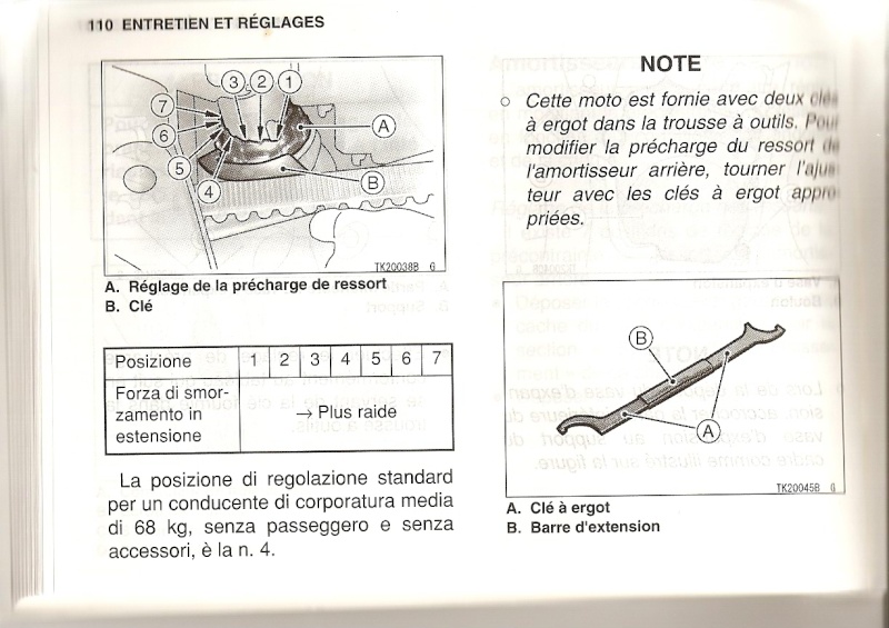

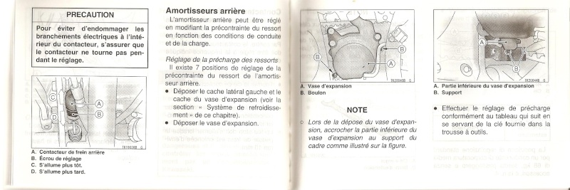

tien dominique
si ça peut t' aider
900 VN - reglage suspension arriere Scan0014
900 VN - reglage suspension arriere Scan0015

Merci beaucoup à Rich pour les shemas.Je vais pouvoir faire ça tout à l'heure.

on roule aussi assez souvent à deux ma femme et moi sur notre belle VN900
j'ai regardé et l'écrou est situé au cran 4 actuellement
j'ai démonté le petit cache et bidon de liquide de refroidissement pour avoir un meilleur accès à l'écrou pour mettre la clé à ergot
Mais voilà mon problème quand on est face à l'écrou côté gauche moto et côté courroie, il faut tourner dans quel sens pour durcir la suspension?
et à quel cran faut-il placer le curceur ?
merci de votre aide les amis

pour moi reglage a 6 et c'est parfait.
Reprends le shema du post de rich pour ne pas te tromper tu positionne le cran 6 en face du repere au dessus ( cran en acier).
bon reglage et bonne route

Enfin, j'ai pu régler cette fichue suspension. C'est la 1ère fois que j'y accédais et je n'osais pas démonter quoique ce soit sans être sûr. Une fois qu'on a compris le truc, la notice parait claire ...
Comme mon dos me joue de vilains tours, j'ai réglé la suspension au plus mou, soit le 1er cran. Je vais voir à l'usage si cela amortit mieux les bosses dans ma campagne.
Bref, j'en faisais toute une montagne ... et c'est rapide à faire.

Salut à tous,
J'ai voulu voir comment était ma suspension. En fait elle était sur 1 donc je l'ai passée à 5 (100kg de bonhomme+ les équipements et parfois 70kg de nana).
Je vous dirais si ça me change !
Petite précision que je n'ai vu nulle part, il y a deux clefs à ergots, et il faut alterner à chaque cran entre les deux clefs, en utilisant le prolongateur pour avoir davantage de force. Mais ça se fait, en forçant un peu quand même, sur la béquille.
Voilà voilà. Demain je teste sur 100km.
