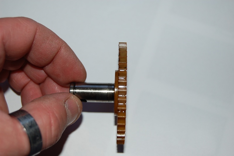

cyril.s a écrit:
un moteur cassé et "un pignon usé" sur combien de bécane en circulation ri2
+ un 1500 que mon concess a déjà réparé
+ l' ancien 1500 de Barracuda
+ semble t' il celui de Barjo
région : vosges
nombre de messages : 970
1500 et 1600 VN - Pompe à huile morte ?!... - Page 3 Empty
MessageSujet: Re: 1500 et 1600 VN - Pompe à huile morte ?!...   1500 et 1600 VN - Pompe à huile morte ?!... - Page 3 EmptyJeu 19 Mar 2009 - 19:41
non c'est une 3eme main ma tourer mais seulement 38000 kms en 10 ans koi..... merde alors ,pour une moto de cette classe on s'attend a bien mieux ,moi qui ai quitté harley a cause de soucis (c'etait pas difficile je roulais avec un vrai chopper rigide tout modifié) j'aurais du m'acheter un road king completement stock
MessageSujet: Re: 1500 et 1600 VN - Pompe à huile morte ?!...   1500 et 1600 VN - Pompe à huile morte ?!... - Page 3 EmptyJeu 19 Mar 2009 - 19:42
cyril.s a écrit:
juste dit qu'avant de tirer des conclusions sur une casse, faut juste avoir plus de carte en main !
ba justement les cartes ont les a puisque nous savons que le pignons en nylon se casse au fil du temps
ce que Kawa a remédié quelques temps après

Rich a écrit:
et pourtant apparemment certaines dépassent les 50.000 sans problèmes, pourquoi ?! certains pignons s'usent plus vite que d'autres par enchantement, comme ça sans explications alors qu'ils sont fait de la même matière ?! alors je me répète encore et encore, certes ils sont certainement fragile, je ne dit pas le contraire, mais je pense que ça n'est pas la seul cause mais un ensemble de facteurs qui produit ce résultat ...
bref je ne vais pas m'embrouiller avec toi ou quiconque pour si peu et vais en rester la. juste que j'avais envie de faire passer un message, celui d'arrêter de croire tout ce qui se raconte 1500 et 1600 VN - Pompe à huile morte ?!... - Page 3 415964
et puis un forum c'est fait pour débattre, tout ne peux pas être ou tout blanc ou tout noir ri2
cyril...

momo88 a écrit:
ben y a pas d'embrouilles ,moi je fait juste part de ma malheureuse et douloureuse experience ,ce qui est le but du forum , encore heureux que cela n'empche pas la vente et la circulation de nos vn mais sur ce coup je confirme que je nai pas eu de bol et que je suis tres mais alors tres refroidit droid1
idem pour moi
et je précise bien que j' ais évité le pire grace a momo88
maintenant, pourquoi il y en a qui fond 50 ou 60 000 kms avec sans pépin, je ne sais pas du tout.
reste que c' est peut etre de la loterie

clededix a écrit:
Bon ben j'ai appelé mon concess Kawa
La réponse est la suivante
Le probleme est connu de l'usine , c'est pourquoi des les premiers soucis , l'usine a remplacé le dit pignon par un en métal.
Les motos ont été modifié en usine en 1997 , celle qui n'avaient pas ete modifiées ont été l'objet d'une campagne de rappel.
donc LORS DE L'ACHAT , VERIFIEZ SI LA VOTRE EST DANS CE CAS ...aupres de l'ancien proprio.
D'apres Kawa la mienne a été modifiée en usine et ne nécéssiterai pas cette modif.......
Sous reserve que ces infos soient exactes
Mon modèle est de 99 et celui de momo de 98 si je ne me trompe pas...
Aurais-je donc pu simplement déjauger (vu qu'il manquait de l'huile) ?
Comment le vérifier et réamorcer alors ?

Barjo a écrit:
mais mon modèle étant de 99
nous ne savons pas quand kawa a exactement changé ce pignon ...
et kawa n' a pas fait de rappel pour les modèles précédent ce changement ...
si j' y pense, je me tuyaute sur ce changement auprès de mon concess soit demain ou mardi

momo88 a écrit:
ça ne veux pas faire plus de mal
doute peut etre que si, si l huile ne monte pas en haut du moteur ...

Je vais commencer par démonter la crepine (pour etre sur, je suis pas mécanno, la crepine c'est ce qui mene l'huile dans le filtre ?!) et voir si ya du plastique dedans...
Si y'en a pas, je verrais pour vidanger et remettre de l'huile et me renseigner sur la procédure pour réamorcer la pompe à huile.
C'est quand meme fou que meme sur des modeles neufs il arrive que le moteur n'amorce pas directement...
J'ai quand meme bien la haine que ca me soit arrivé :(

oui c'est ça ,il y a le petit filtre tout en longueur sur le coté a sortir

il est placé juste derriere le ressort de la bequille ce filtre si je ne m'abuse

j' ais recuperé mon 1500 avec la piece incriminé
je vais vous la montrer en photo

le voila ce pignon qui lache
1500 et 1600 VN - Pompe à huile morte ?!... - Page 3 Dsc_0047
MessageSujet: Re: 1500 et 1600 VN - Pompe à huile morte ?!...   1500 et 1600 VN - Pompe à huile morte ?!... - Page 3 EmptySam 21 Mar 2009 - 19:50
1500 et 1600 VN - Pompe à huile morte ?!... - Page 3 Dsc_0048
regardez bien, les dents sont bien usées et sont trop pointus
j' ais frôlé la cata

y a des moments ou sont quand meme con chez kawa
mettre des pignon en plastoc sur un si bel engin triste1
col1 doit y avoir un ingenieur tordu chez eux col3

alors le voila le coupable col3
arfff frôlé la catastrophe peu être pas de suite rich, il a fait 38.000 pour être dans cet état donc je pense qu'il avait encore un peu de marge avant de casser .
Mais c'est claire que t'as bien fait d'en profiter pour le faire, y quelques unes des dents qui craignent vraiment !!!
Mieux vaut prévenir que guérir 1500 et 1600 VN - Pompe à huile morte ?!... - Page 3 415964
MessageSujet: Re: 1500 et 1600 VN - Pompe à huile morte ?!...   1500 et 1600 VN - Pompe à huile morte ?!... - Page 3 EmptySam 21 Mar 2009 - 20:10
oui je le pense aussi, mais une fois l' usure installé ça va tres vite apres.
donc j' estime que la casse serait venue au bout de 10 000 kms maximun
effectivement, il y a des dents de bien usées, ça craint

et voila le dit pignon qui fait tache
MessageSujet: Re: 1500 et 1600 VN - Pompe à huile morte ?!...   1500 et 1600 VN - Pompe à huile morte ?!... - Page 3 EmptyDim 22 Mar 2009 - 22:08
Rich a écrit:
tahiti a écrit:
ça fait pas rigoler le porte monnaie
pas vraiment,je viens de lâcher 760 € pour changer un pignon
sans compter la dépose moteur qui s' élève a 500 €, a la charge du concess ou j' ais acheté le 1500
cout total de l' opération = 1260 €
